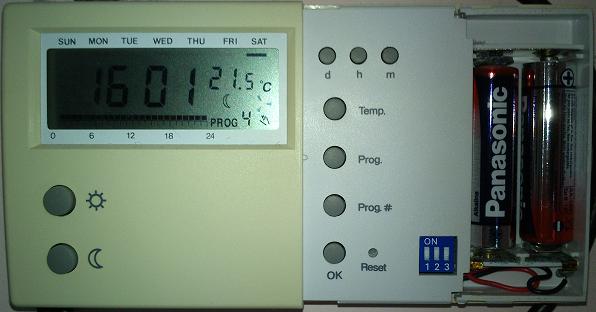

Когато е със стаен термостат он/оф, котела само на макс ли работи?
Vlado852, такъв Eurotermostat ли имаш?
Vlado852 - напреднал
Не, но разликата е долу горе на външен вид. Такъв като този на снимката, ползват родителите ми, само, че те ползват камина на дърва, комбинирана с ел. нагреватели.
2v6 - майстор
Vlado852 написа:
Аз съм свалил капака, за да се виждат ключетата.
Има ли твоя такива?
Градусите през колко се показват - през 0.5 или 0.25?
0,5 е при мен. При родителите ми, ще те излъжа.
