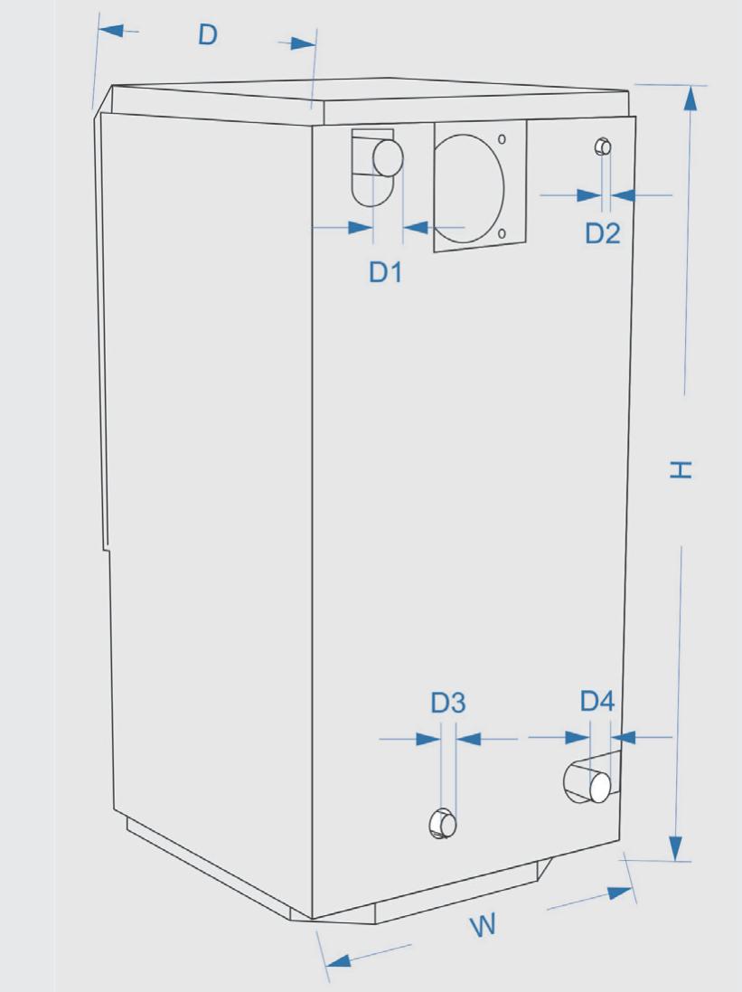

filmatoplo написа:
Датчика се намира -като се погледне котела отзад се намира в десния горен ъгъл . Относно изолацията - моля завода да си вземе бележка и котела да бъде качествено изолиран по целия топлообменник . :wink:
Моята дупка е отляво точно под тръбата за горещата вода.

gnt69 - майстор
filmatoplo написа:
Да преди бяха там .
Сега видях къде в инструкцията. Моята гилза е под D1
filmatoplo - майстор
:-D Ето доказателство че помня няколко часа след обект - къде е датчика :lol: . Температурата на водата на дисплея показва с 2-3 градуса повече от термоманометъра на котела .

gnt69 написа:
kuuuuuul написа:
Открих го :partyman: на истина е добре скрит.Довечера ще се опитам да снимам при колега да видите къде е монтиран от специалиста с над 30г стаж(по негови думи) дистрибутор на Грейко:lol:Вижда се и качеството на изолацията,това ми напомня на онзи специалист с бойлерите от неръждавейка при които е още по зле въпреки високата цена(той господ май си го наказа)
Къде ги намерихте тези дупки за датчици. Моя Грейко е на 2 години и мисля че има само една дупка под изхода за горещата вода. Да малко е широка гилзата но съм и заврял един дюбел да уплътни. Ще може ли някой да снима че ми стана интересно имам ли втора гилза или съм само с една. По снимката на колегата не мога да се ориентирам къде е. Не че ми трябва втора щото имам само един сензор ама ей тъй да си знам. :partyman:
Направо не е за вярване,поне две три години се продават и монтират Грейко комплекти(горелка +котел) и голяма част специалистите дето
подписват гаранциите не знаят къде се монтира най–важният датчик за работата на системата,та какво остава за монтажниците ! (И те гарантират на производителя че всичко е изпълнено по правилата) :? В интерс на истината аз съм монтирал само един комлект грейко (котел горелка)миналата пролет, естествено като всяко Българче не съм прочел цялата инструкция,но може би там е посочено мястото на термодатчика!
Не можех да си представя че производителя не е :weedman: предвидил място за термодатчика и така го открих! :weedman:
Докато пиша са ме изпреварили ,има го в инструкцията! :prayer:

Kondor1 - специалист
m.eit написа:
Ти не си си представил и си го търсил. За жалост много от монтажниците не само, че не го търсят, а и са напълно уверени, че "става" да го закачиш къде да е до някоя тръба. Важното е да се отбие номера по най-бързия начин. Но вината е и от другата страна. Като пусках моята горелка се опитах да чета инструкцията. Прегледах я уж цялата, търсих нещо от типа "При първо пускане направете непременно ей това: 1,2,3", обаче така и не намерих. Инструкцията им е писана на принципа "ако прочетеш абсолютно всичко, ще откриеш всичко, което е важно", но покрай важните неща са написани и доста очевидни дреболии. Така че и за тоя датчик със сигурност е можело да направят някаква рисунка на втора страница с надпис "ВНИМАНИЕ - поставете термодатчика точно ТУК" и картинка със стрелка.
