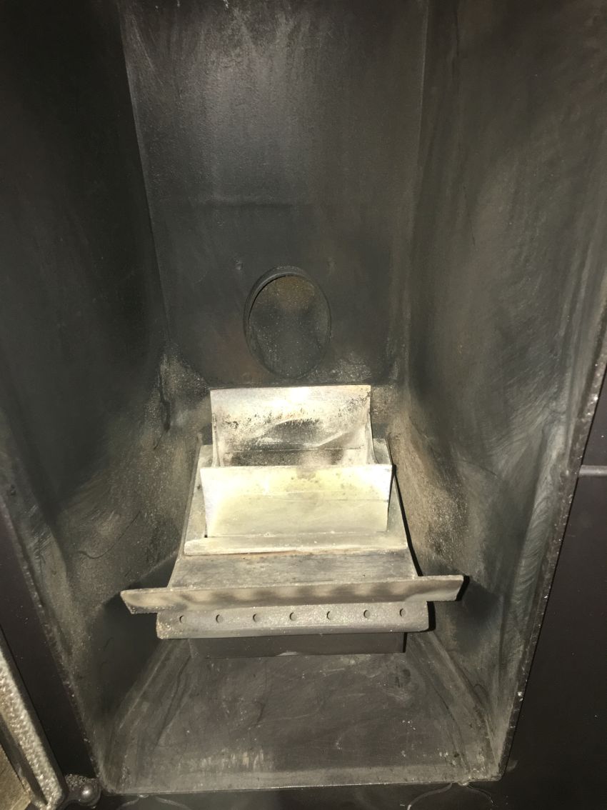

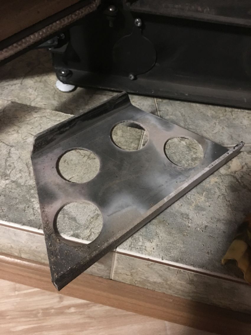

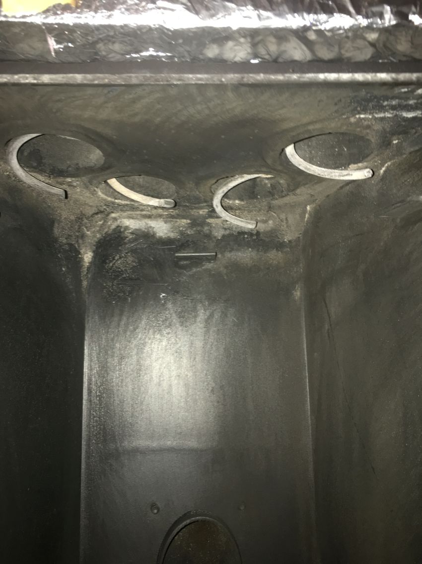

Тая плоча седи на планки на 5_6см от отворите, чудя се тя служи фа забавя газоветели.... мерси за снимките :prayer:
filmatoplo - майстор
Хитро е измислено,да не пердаши пламъка директно по тавана ами да се отразвя в тази ламарина ,прахоляка до колкото може да пада долу и само топли газове да ходят горе .Липсва снимка под горния капан _ другия път. :wink:

Замислям да монтирам такава планка+къси турболатори за над огнището че в момента там нямам нищо

При мене проблема е че над късите тръби минава лопатка и няма как да се "разклащат" :-D
Мале ,ами ти си готов ,махни я тази лопатка и си сложи пружини ,ще ги движиш вертикално .
bmahob - майстор

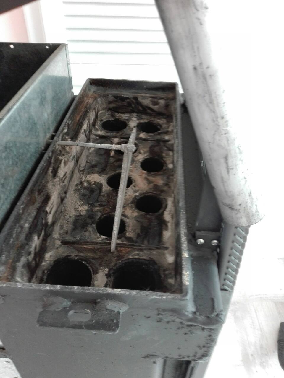

Крайните 4 отворя имат пружини с с шина и заводски се движат вертикално аз мога да ги заклепя към тях да се чистят заедно!! Ама без лопатка не знам дали няма да трупа пепел там а отварянето на тая ревизия е сложна :? /снимката е от есента
Не вярвам да задържа пепел щом се мърдат пружини ,поне тръбите ще са гарантирано чисти ,то пепел наоколо ще има ще се проверява на 1-2 месеца знам ли .като сложиш и ламаринка в камерата за отражател по малко власинки ще хвърчат горе.Щом Грейко е с пружини значи има защо.
