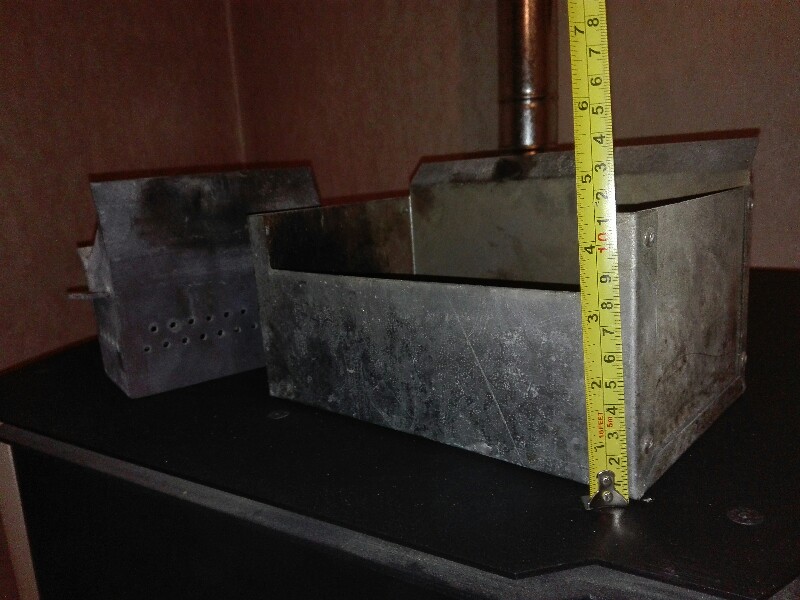

ivo_steel написа:
На мен ми прави впечатление, че долната кошница от снимките изглежда доста по-дълбока от моята ... Нормално ли е на 25 кв. кошницата за пепел да е по-плитка... Всеки ден трябва да я чистя моята ,че иначе се препълва .
Високата част, която се вижда отпред на снимката е 230 мм. Иначе формата е неправилна. Ефективният размер е 175х120, а дълбочината е 70 мм.

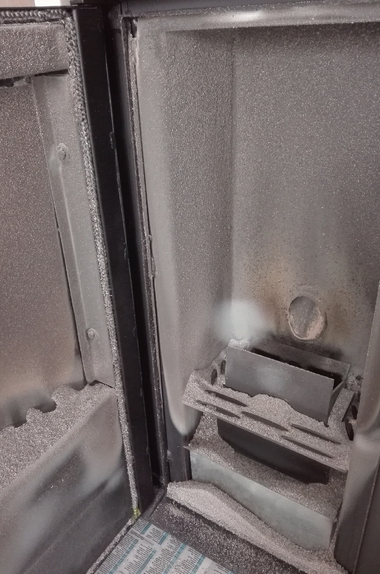

Колега тая кошничка(за пепелта долу) май или я слагаш наобратно или нещо не е наред направена. По принцип моите и на 2те камини предната им част стигат чак до горе , а при теб виж какъв отвор се получава. При мен извън самата кошничка пада само в задния край пепел , защото вече прелива от кошничката и няма къде да отиде , а при теб всичко отпред е в пепел и като отвориш вратата съм сигурен че пада много по пода.

И при мен се събира по същия начин на вратичката.Аз си мислех,че е нормално,но май не е :o

Ами просто може по някое време така да са изработвали пепелниците и отвеждането на пепелта, а после да се е оказало неудачно и да са го променили. При мен отворите, през които пепелта пада отгоре в пепелника са в един ред само (13 квт) и имат друга конфигурация. Няма да е проблем да се изреже едно парче ламарина, да се занити и увеличи по този начин височината отпред, за да не пада пепелта върху вратата, подобно на нашите по-късни варианти. Нека колегата се прибере довечера и замери неговия пепелник. Но той май е с 25 и там и сега са различни нещата. Но той споделя, че за един ден прелива пепелника. Това е лошо, аз за две седмици няма да го напълня. Ще търсим обяснение и решение.

Ето какво представлява моето чекмедже за пепел ...
Страничните размери са 230Х140 , камината е 25кв. На 3 изгорени чувала се препълва . Явно ще трябва да ходя при теникеджия да ми скалъпи нещо по-ефективно ...
