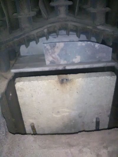

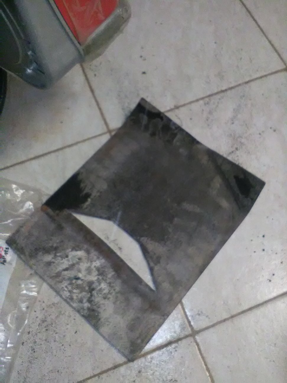

m.eit написа:
по добре така, отколкото горелка бодната на вратата на виадруса
Боднатата горелка 20 kW на Виадрус 6 секции ще даде 90% КПД, до 92.
Има поредица от грешки, които влошават КПД, може да е по-зле. Подковата на пламъка няма място да се разгърне за качествено изгаряне. Големият борд от водна риза на кутията, където ляга котела, е безсмислен - топлообменната площ без него и тръбите е повече от три квадрата. В същото време долната част на котела, останала без водна риза, ляга и контактува с най-горещата част на водната риза, която тя се обръща хоризонтално. Там ще се събира пепел, освен това е възможно водата да завира.

Веднага съм готов да се обзаложа с теб че няма начин да е по-зле отколкото на вратата,все пак топлообменната площ се увеличава най-малко със 1,4кв.метър!Искаш да ме убедиш че с 30–40% по- голяма площ ще получим по лоши резултати(кпд).Това знаеш ли го или само предполагаш? Колкото до керамичните плочи със сигурност ще бъдат монтирани на правилните места в котела. Грейкото гори под ъгъл нагоре около 115-120 градуса.така че няма начин да блъска борда напред.А колкото до стар-гейта(подковата) в огнището на грейкото не виждам как изгорелия материал ще се качи до тръбите(освен ако не са някои сламени пелети)Все пак ако грейкото прояви някакви капризи ще я сменим с някоя по подходяща.Тръба фи 50мм. със дебелина на стената 5 мм. също е трудно да кипне водата в случая. :weedman:

Миетилов, чети! По-лошите резултати ще бъдат в следствие на тръбите и на борда, на който ляга котела. Върхът на пламъка със 65°, от твоя гледна точка 105°, бие във втората тръба. На първа степен ще бие в борда. Искаш мнение, давам ти.

На първа изобщо няма да бие в борда взето е в предвид.Важно е че човека има хъс да сътвори подобрение на съществуващия котел.Дали ще е достатъчно добро ,разхода на гориво и температурата на изгорелите газове във фукса ще покажат. :weedman: Със сигурност един кондензен топлообменник отзад на фукса,пак с водна риза, ще се отрази доста по-добре на кпд-о от кутията под котела,това решение го има в доста котли по-неизвестни в нас и със сигурност върши много добра работа! Но кутията решава най-вече проблема с големите количества пепел във горивната камера на виадруса при използването на слънчоглед и по некачествени пелети. Всъщност когато реши да си прави кутия за под котела,аз му препоръчах да я направи със врата,гореща кутия със огнеупорна облицовка и без тръби.Дали е сгрешил или е спечелил опитът ще покаже!.Така че има и първи път!

Искаш да кажеш, че кутията няма да е разглобяема, а изцяло заварена например!!!Това е пълна глупост, ако някога се наложи нещо да се прави вътре в нея, например остъргване на нагар, доизчистване на пепел и т.н., тогава как ще имаш достъп.Никога не бих предположил, че някой ще направи такава кутия.Ако има достъп до кутията отвътре тогава горелката е възможно да се монтира с разглобяване на малкия диаметър.
Ако горелката е качествена няма нужда от никакво почистване.
Ако искате мога да снимам моята кутия, комбинирана от метал и огнеупорна зидария. Няма панти, няма вратички. Трета година година не съм чистил горелка-няма и да я почистя. Имам един малък отвор ф 80-90 мм през който есен паля горелката и това е.
Всякакви вратички, дори и сравнително добре уплътнени са предпоставка за неконтрулируем вход на въздух. Това е нежелано.

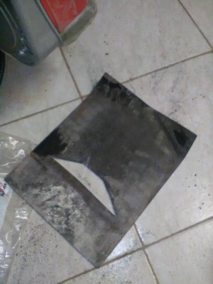

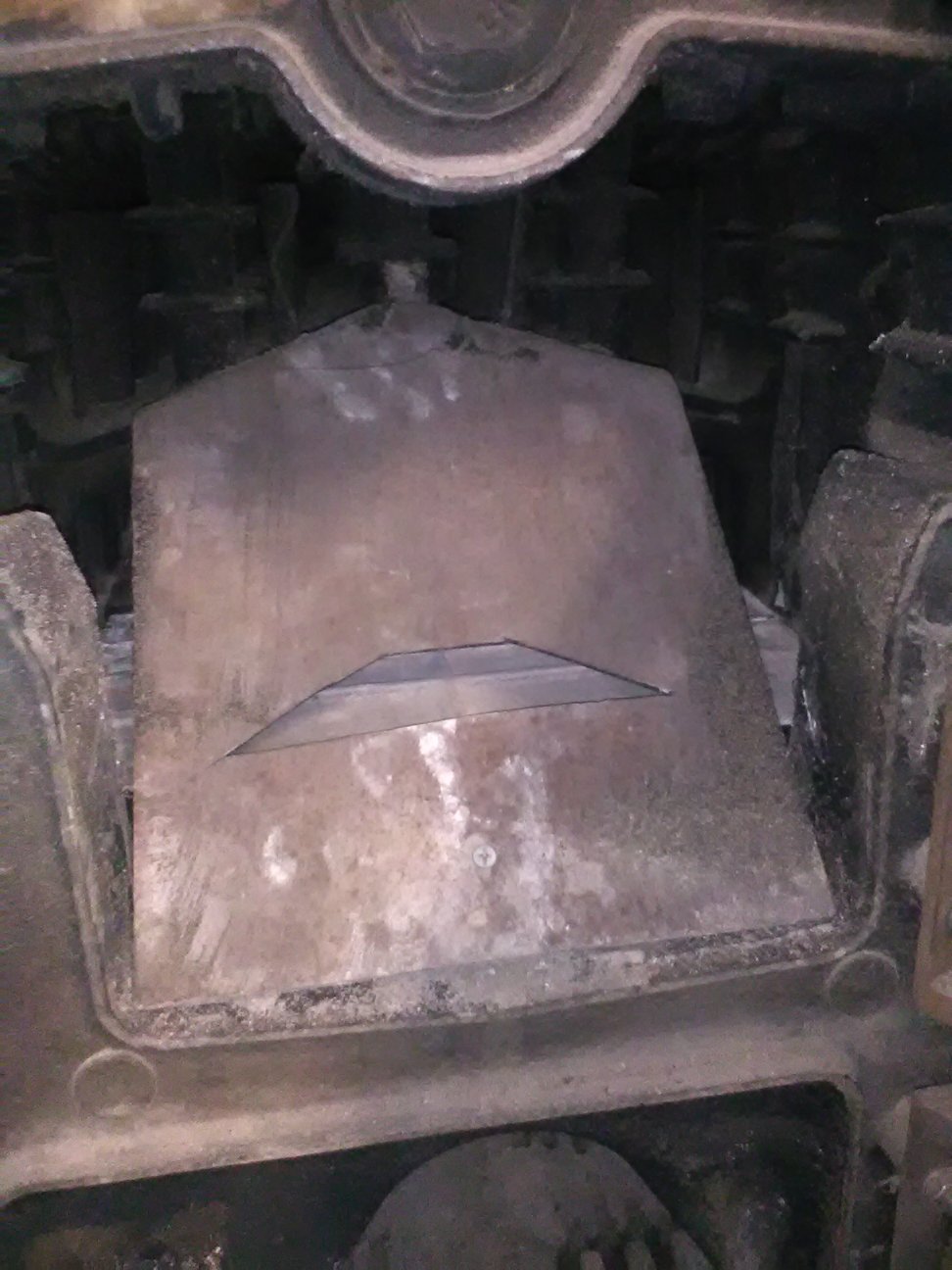

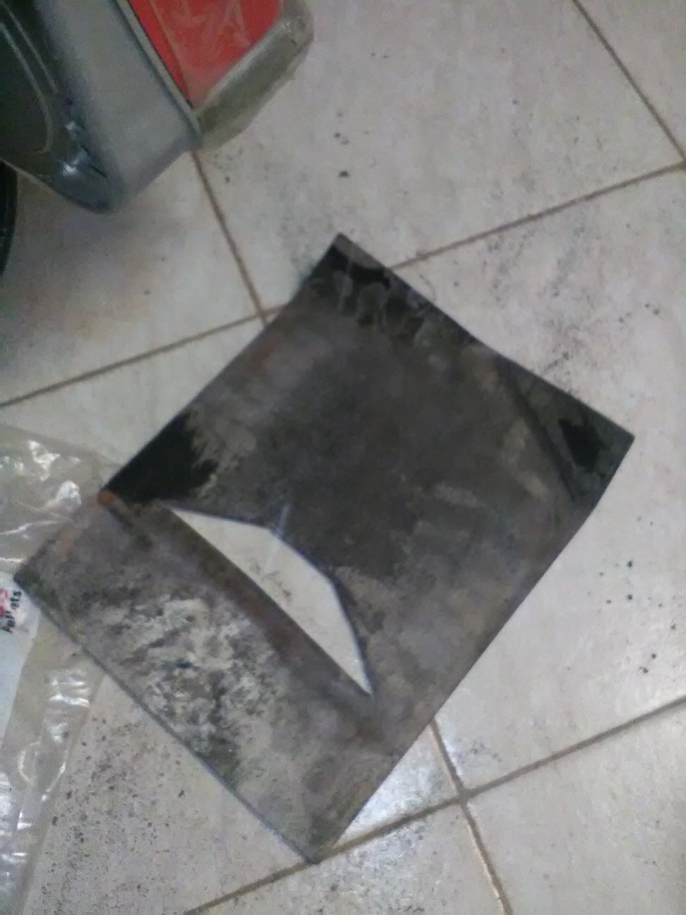

Здравейте, ето една идея за тунинговане на Виадрус.

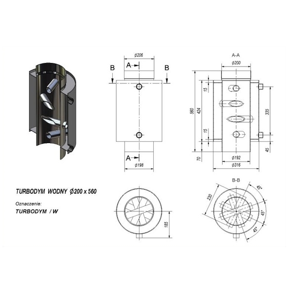

За съжаление ,както винаги колегата 6osi6 е прав.Бих посъветвал болшинството от участниците във форума ,вмвсто да се правят на остроумни,да осмислят това ,което четат.Понякога е полезно дори да се чете между редовете.Ето на какво попаднах съвсем случайно.Написаното е за ползата от дефлекторите,но дава и отговор на написаните по горе постове.
Процесът на въглища изгаряне не свършва в пещта. В пещта на реторта се считат за продукти на горенето, съдържащи винаги определено количество горими вещества (газове и пари и сажди катран), който трябва да изгори в горивната камера на горелката. За да изгори са необходими четири фактора: наличието на въздух (кислород), добро смесване на вещества, смесени с въздух, по време на контакт на запалими вещества във въздуха и температура над температурата на запалване на запалими вещества. Ако неизгорели продуктите на горене от пещта ще отидат в началото на настинка покрития на водна основа с температура не повече от 150 ° C (водна риза стена или аварийно вода решетка) - изгаряне се прекъсва и неизгорели газове в крайна сметка в топлообменника, в резултат на кондензация (втечняване) на катран върху охладени повърхности. За катран много лесно депозиран прах и сажди, които полимеризиран - с течение на времето - терен образуват трудно да се отстранят депозити с висока изолационни свойства.
А дефлектор, монтиран на горелката на котела е проектиран да се смесват въздух и газове в околната среда и да се поддържа висока температура на горене. Той обикновено е много плосък цилиндър чугун или керамика, с диаметър от 200-300mm и височина от 10-15mm (желязо) или 30-50mm (керамика), монтирани на височина 100-150 над горния ръб на горелката. Многобройни проучвания показват убедително, че неговото присъствие е от съществено значение от гледна точка на емисиите в отработилите газове и ефективност на топлообменника на.е прав
За мен лично ,много по полезно е монтирането на един Турбо дим с водна риза на изхода на котела,отколкото водна риза в самата кутия под котела.
