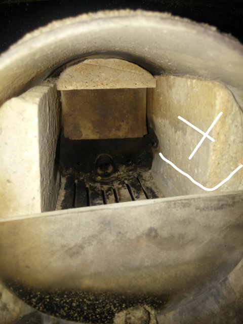

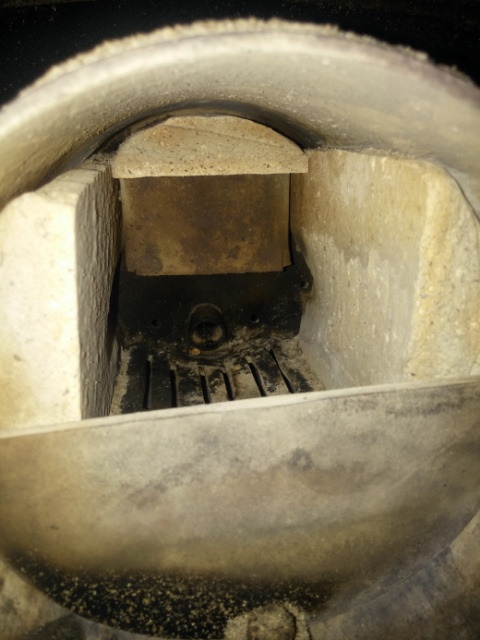

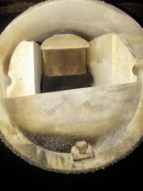

Аз също рязах и дялках с флекса цял следобед вчера
stefan33 - специалист
Утре ако остане време ще направя това
Това с Х се маха ще остане долната част,само трябва да купя нова тухла,тази не ми се разваля.
Като се стесни разстоянието пред запалката се събират повече пелети и дозата я намалих на 28 сек.Запали без проблем,пламъка е по стабилен.
trunski - специалист
stefan33 написа:
Браво, и от мен! А защо искаш да махаш горната част?
Ами искам да видя какъв ще е ефекта.Аз съм с малката горелка и с натурелата мин.мощност ми 5-6 киловата.При това положение на тухличката пламъка има опастност да се върне.Най-добре се вижда като отвъртя металната тръба по която падат пелетите и наблюдавам горенето.Търся стабилен пламък и добро горене.Разбира се и икономия на някоя и друга пелета!Експериментите продължават.Много твърди тия тухли бе!
