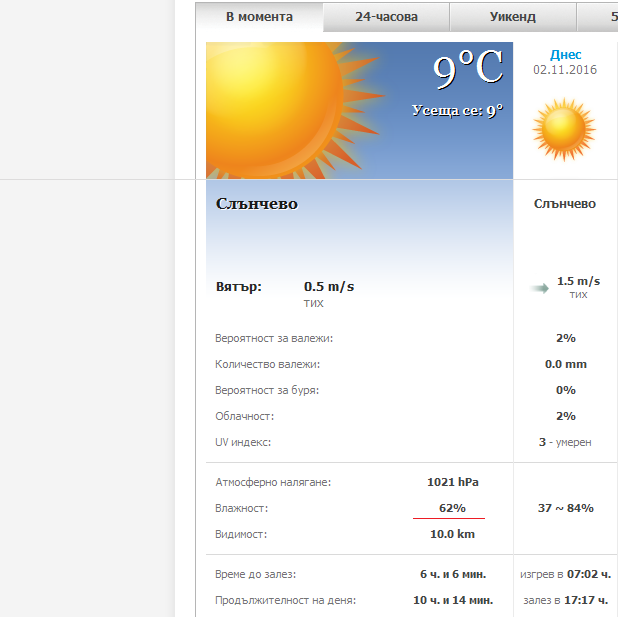

Взима се моментната влажност от прогнозата за времето изготвена от НИХМ при БАН.

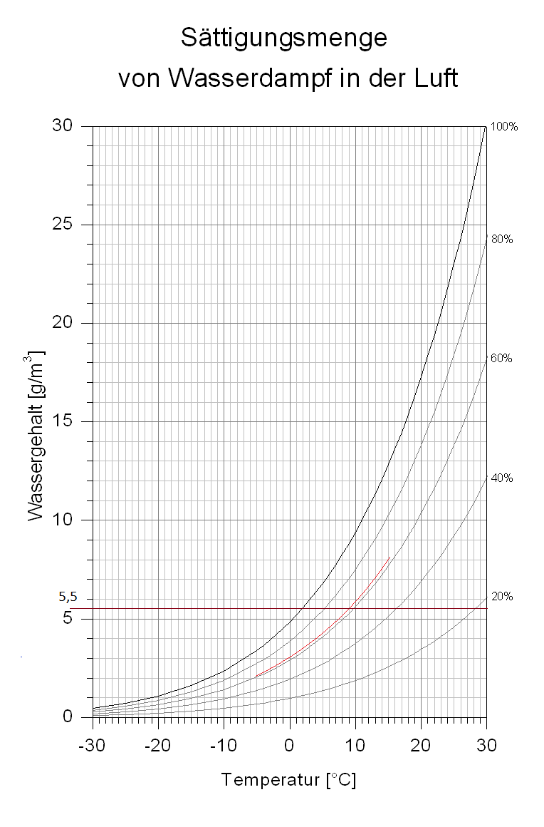

При 62% влажност в 1 м3 въздух се съдържат 5,5 гр. вода.

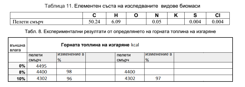

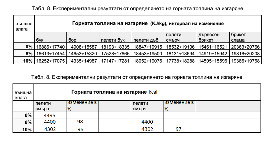

Взимаме стойността на калоричност на пелети от смърч от таблицата на ТУ - София при 10% работна влажност на горивото.
Стойностите във втората таблица са осреднени и превърнати в kcal, за да се смята по-лесно. Вижда се изменението на калоричността при различна влажност в %.
Изчисляваме количеството кислород необходимо за изгарянето на кг. гориво - 4302 kcal c работна влажност 10% по формулата VO2 = 0,01[1,867Cr + 5,6Нr + 0,7(Sr – Оr)] = като взимаме стойностите от таблицата в същото проучване, има го в темата "Производители на пелети" където Сr е 45,22; Hr е 5,85 Sr е 0,004; О е 0,0.

В този случай калоричността на горивото слиза от първоначалната си стойност - 4302kcal на 4258kcal. По същия начин може да се сметне на колко ще слезе при 9 гр. вода във въздуха.
