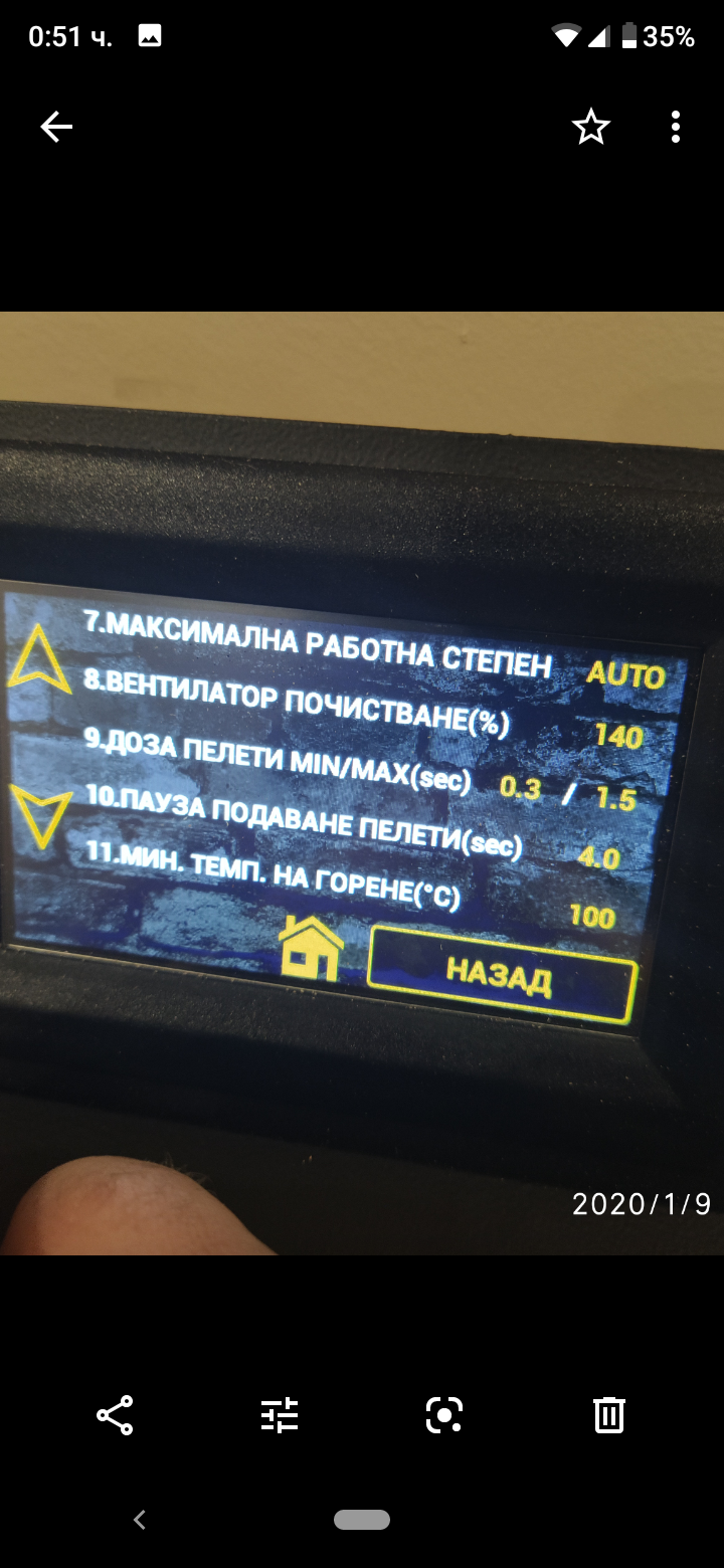

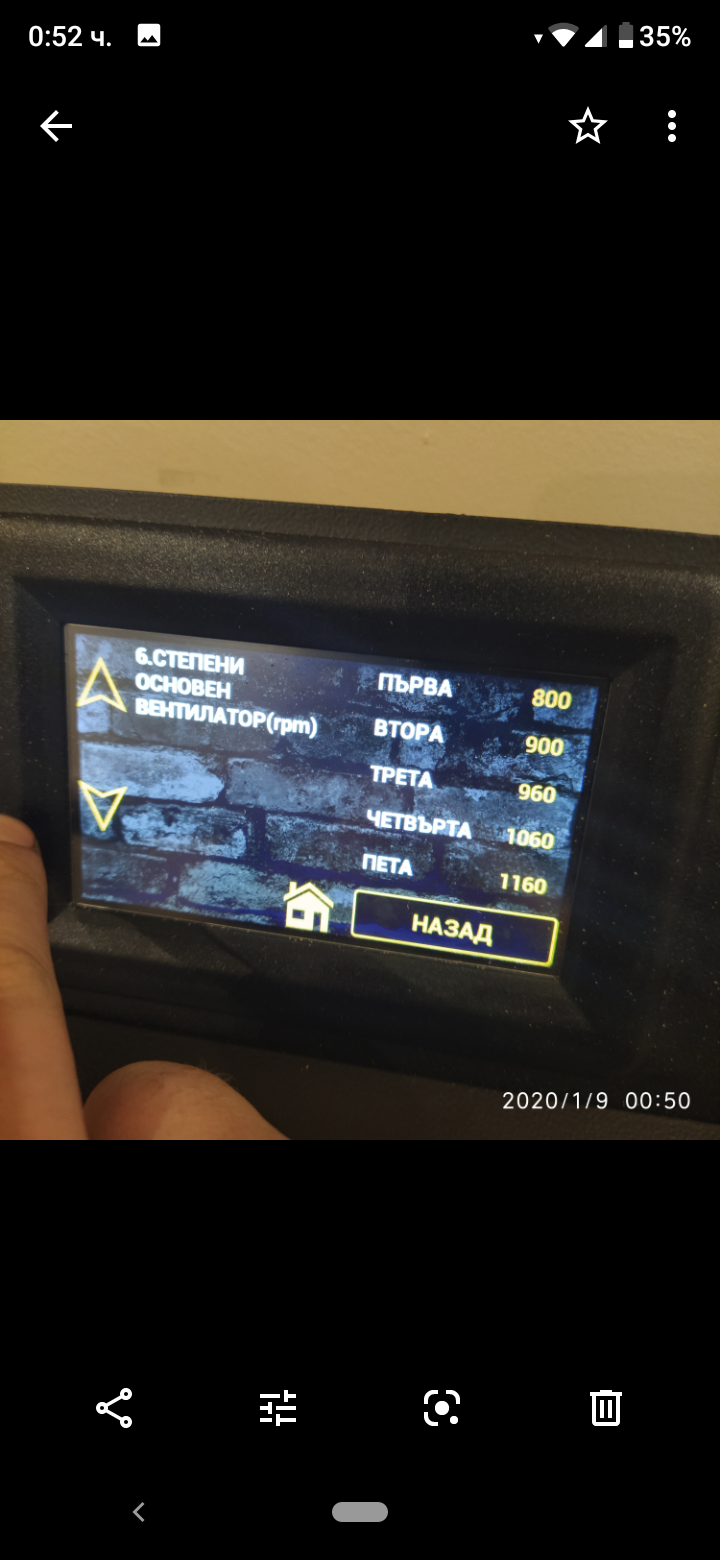

Не ми се получи с тези настройки. Пепелта ми остава едра като недогоряла. И при запалване много пуши. Може би единствено днес ще пробвам да оставя вентилатора не на автоматичен режим , а на 4 да е максимума. Ще пробвам да видим.
Той винаги е в автоматичен режим! Намали вентилатора с по 100 оборота на всяка степен! Много ти дърпа кумина явно! Аз имам големи драми с моя, аз съм на 15 сти еташ кумина на 17 стия. Има ли вятър камината се побърква
В къща съм аз и кумина ми даже е малко по-ниско от билото. Н първа степен вентилатора ми е настроен на 1200 после 1250 , 1300 , 1350 и на пета е 1400. Максималната работна степен е на AUTO . По прочетеното до сега разбрах ,че е най-добре максималната степен не да е на AUTO ,a да се зададе четвърта степен. Иначе от фирмата идват ама ми се струва ,че и те толкова разбират.
На какво време подаваш пелети

На 3 секунди ми е зададено. Не мога да кача снимки и клип големи били. А щеше да е полезно за всички. Проблема е следния. Почистена камина при стартиране след неуспешно палене светва сирената. Отварям има пелети в кошничката някой от които са далече от запалката ,но са леко обгорени. При повторен опит пали без да пипам нищо. Но изчиствам грешката и пак я паля и става . След 2 часа работа пак фал...достига температура и загася. При опит да запали ,когато падне температурата пак същото .И това се случва често. А аз си пазя нещата чистя я и всичко както трябва . Обаче тука ми се вижда ,че трябва да си назнача огняр постоянно да и бае там ...Има пелети в кошницата ,но незапалени. Първоначалното подаване на пелети е 50 секунди. Вчера с твоите настройки не гаснеше изобщо ,а си поддържаше пламък като стигне градуси. Което ми се струва по-нормално ,а не да гаси и да пали постоянно. Но пък пепелта беше различна. С моите настройки пепелта беше много фина и с малко пушек ,но въпреки това стъклото почерняваше. А с твоите настройки пепелта беше по-едра обаче пък не гаснеше ,а поддържаше огън. В общи линии това пелети маркет са ми пелетите бук дъб и нещо иглолистно. И днес сутринта се запали сама с таймера.

От пелетите е ! Аз от два дена имам същия проблем! Имам два чувала от едни скъпи пелети взех за проба пак пт корона вчера сутринта се събудих от сирена! И аз зададох през 3 секунди да подавам че гаснеше! Гореше цял ден без проблем но не ми харесват разбутах цялата печка! Всеки кумин е индивидуален и пелети също! Таймера се ебава заводски, утре си продължавам пак с старите пелети повече никога няма да вземам от тея! Има и страшен вятър и печката се побърква

Отренирай паленето намали въздух при палене на 900 оборота така ще пали задай пелети на палене 70 секунди! Незнам колко пелети имаш явно са кофти

Едрата пепел е защото вентилатора ги издухва не изгорели намаляй с по 100 оборота всички степени докато намериш желания резултат. 0892 95 72 96 Венци се казвам може да пратиш клипче на вайбър

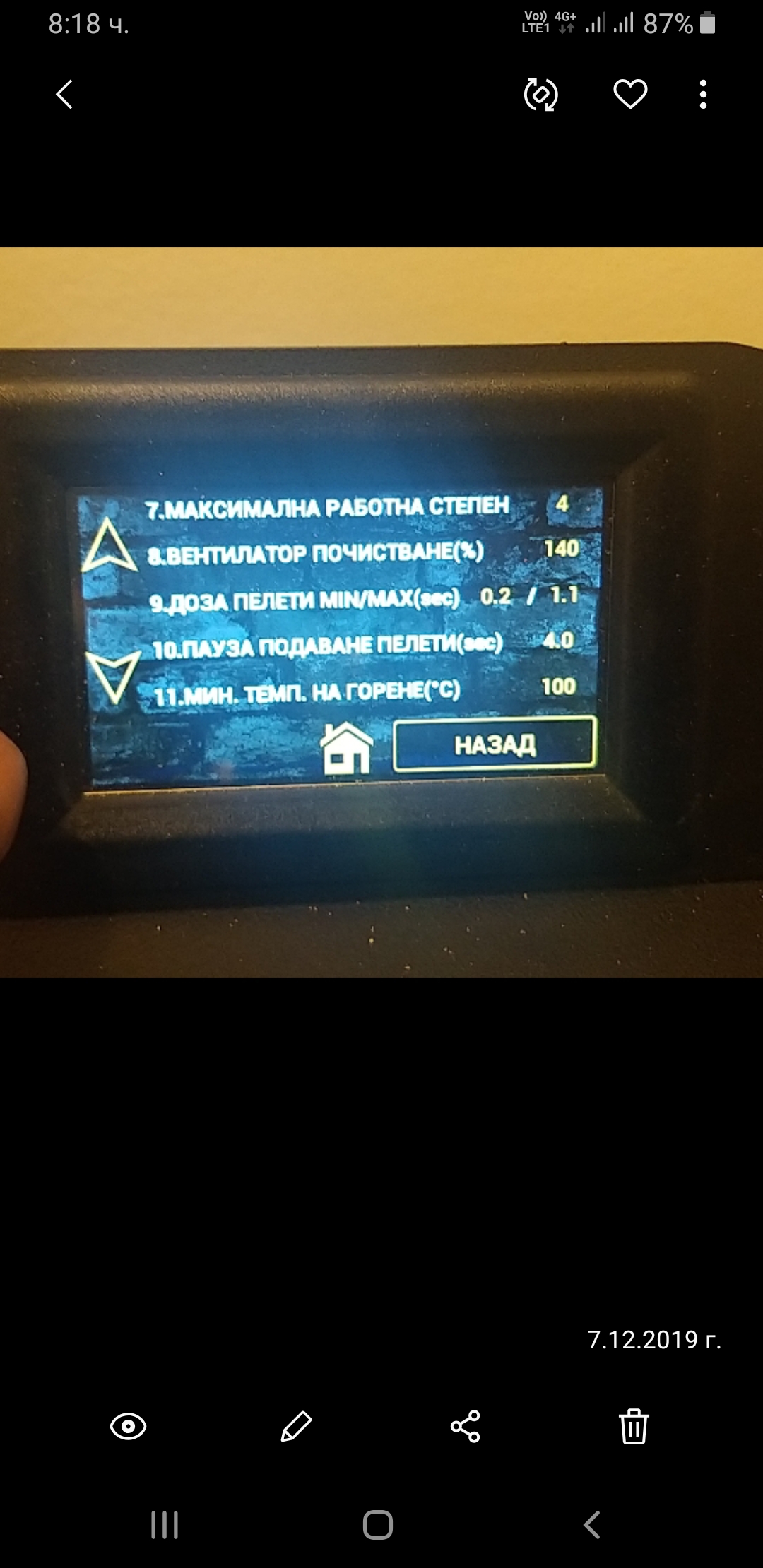

Здравей те. Ще напиша няколко реда за прословутата камина! Така купих я тази година хвърлиха ми я пред блока от магазина дистрибутор даже не ми я свързаха! Дойде друг дистрибутор да я свърже ! Моята камина е гф18 с тъч скрийн управление! Човека я настрои и почна едно палене гасене ЧУДО! Обръщам се към всички където имате уреди на Голден Файер. ИНВЕАТИРАЙТЕ И СИ КУПЕТЕ НОВОТО УПРАВЛЕНИЕ С ТЪЧ СКРИЙН ! Много проста настройка няма кодове и чудесии! Всичко е лесно обороти вентилатор, степени, подаване на пелети, градуси на пламък абе всичко! Нещо интересно ще ви споделя, камините палят и гасят заради ХИСТЕРЗИСА НА ГРАДУСИТЕ! Второ важно! НАПРАВЕНА Е ДА ГОРИ НА 5 СТЕПИНИ КОЕТО Е ГРЕШНО! Обяснявам задавате 60 градуса примерно, тя пали и тръгва да гори на пълна газ демек 5 степен, да ама тя намаля само че пелетите още горят вдига 65 градуса и загася после пали! ТОВА Е НАПРАВЕНО ОТ ЗАВОДА УМИШЛЕНО ЗАРАДИ ЕКОЛОГИЯТА! За това се виждате в чудо! С тез боклуци! Моята съм я направил - ограничил до 3та степен. Вдига плавно 60 градуса и си поддържа 58 градуса на първа степен без да гасне! Пали сутринта в 5 гаси вечер в 23 часа разход чувал на ден! Така СТАЕН ТЕРМОСТАТ! Аз съм с би боил с интернет управление ! Пари на вятъра ! Ползвам го само да гледам колко градуса е в къщи! И от там съм нагласил таймера ! НАЙ ВАЖНОТ НА СТАЙНИЯ ТЕРМОСТАТ СЪМ УВИЛИЧИЛ ХИСТЕРЗИСА НА ДОЛНА И ГОРНА ГРАНИЦА ЗАЩОТО ПАЛИ И ГАСНЕ! Камините са хубави обаче така ги настройват защото така знаят и защото така им нареждат! Всеки кумин е индивидуален, всеки пелет е индивидуален за това имате проблеми! ВДИГНЕТЕ ХИСТЕРЗИСИТЕ НА ГОРНА И ДОЛНА ГРАНИЦА ТОВА Е НАЙ ВАЖНОТО! После си играйте с вентилатора и пелетите ! И още нещо, видях че някой подавате пелети през 30 секунди! ГРЕШКА ОГРОМНА ГРЕШКА! Аз подавам през 4 секунди малка порция! Защото трябва нещата да се случват плавно тя не е климатик да си цъкне копчето на огъня ! При вашия случай тя се намаля обаче в кошницата има още горяща голяма доза пелети вдига градусите и гаси! За това първо дайте поне 7 градуса ХИСТЕРЗИС на горната граница ! Ако имате възможност да си вземете тъч скрийн става за всички стари уреди, ще приключите с мъките! Аз си взех отпуска за да настроя тая печка ! Така бях се ядосал! Дано съм бил полезен, знам каква мъка е ! Аз лично бях потресен от отношението ма производител, и доставчик! Пълна трагедия са !
Кажи ми от къде се задава порцията пелети?

Здравейте и аз имах доста дертове с настройките ,в момента са близки до тези на колегата vurbanov90.

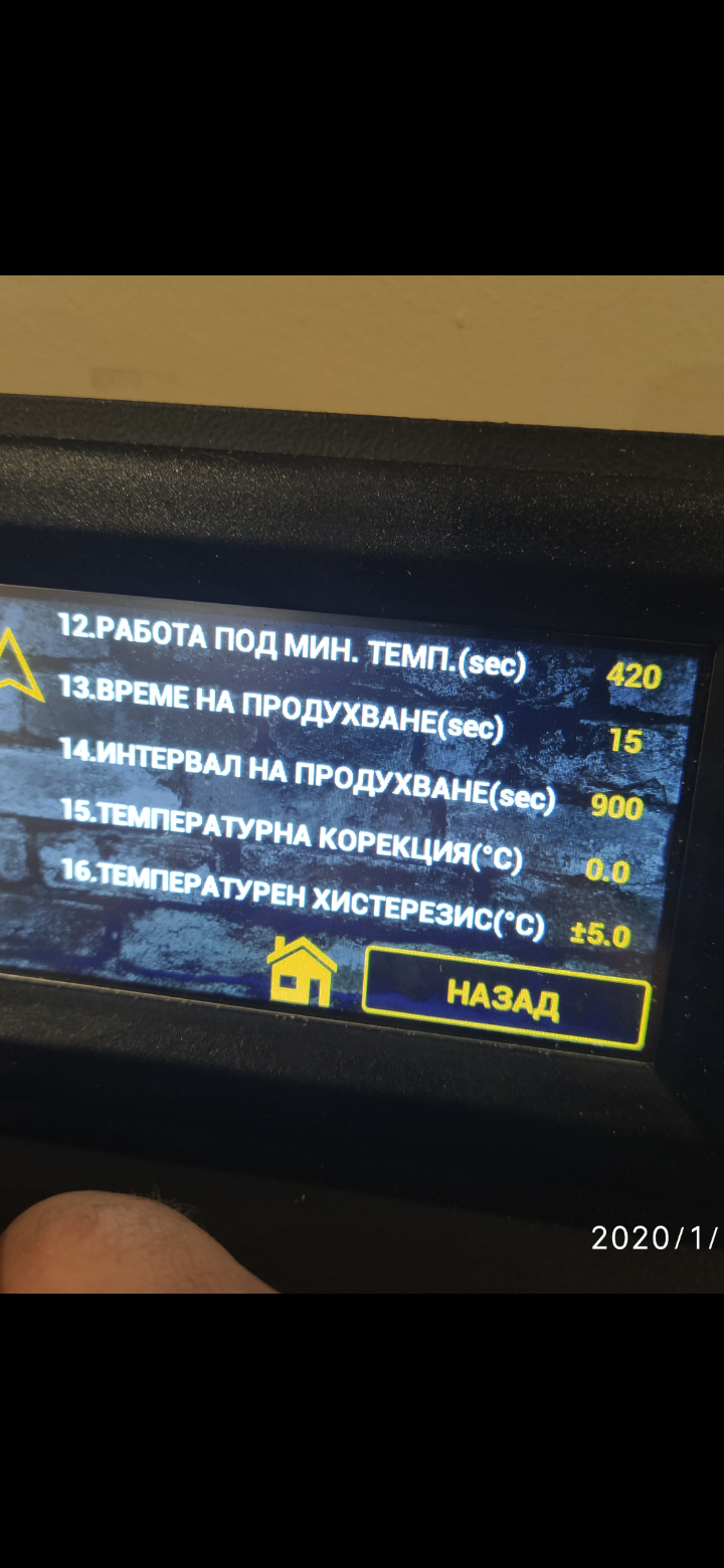

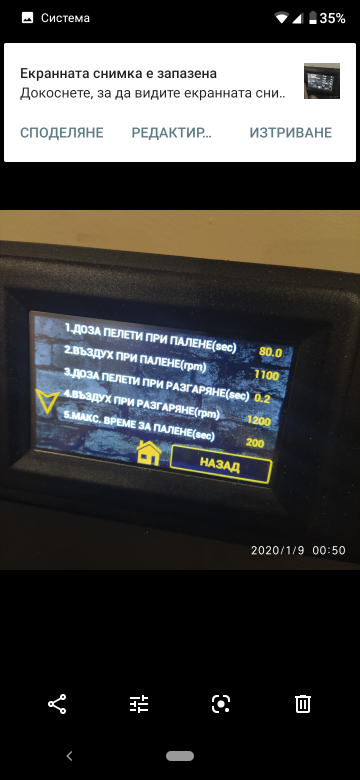

Горе долу изгаря под чувалче на вечер, т.е 20:00ч. пали 10:00ч. я изгасям . Температурата варира между 22 и 24градуса във всички стаи. 75квадрата апартамент със 80литров бойлер.
18kw камина.
Ето и настройките за момента.пелетите са 70%бук 30% габър . Шлака не остава
Температурата на изгорелите газове макс. е 115 ,120гр. на 5та степен. На 2 3та степен е около 87, 92градуса.
