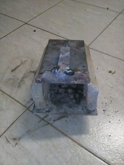

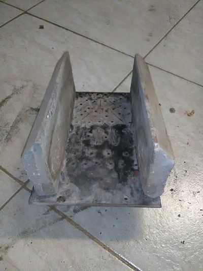

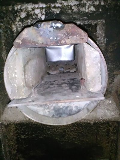

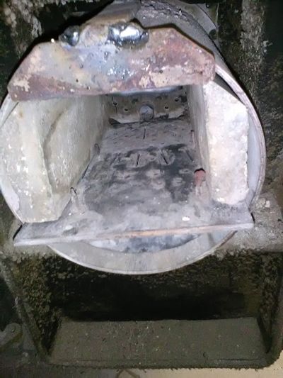

Ето как с подръчни средства, изготвих един комплект, който слагам в суплото на горелката ferroli P 12 и с него мога да намаля мощността на горелката до 10 kw. С оригиналната скара мога да я намаля до 15 kw, под тази мощност пламъкът става неспокоен и започва да се крие.

Сега съм с дървесни, но съм я пробвал и на слънчоглед.

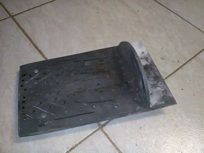

Изпадат, само когато не пали от първия път и минава през грешка А2. Като смених запалката с керамична, това се случва по- често. Скарата има лек наклон на вътре, на снимките не се вижда. Имам и преграда, която се слага и се маха. При предишните пелети я ползвах, защото по-трудно палеха.
По принцип не е идеален вариант скарата да е плоска, но това го сглобих в движение, на бързо с подръчни материали. Имам и други идеи, но времето не стига.

Благодаря ти :) Патентовай изделието си , че току виж се появило във Фероли, с малко променена форма.Интересна високотемпературна камера си сътворил.Мислил ли си и горната плоскост да е огнеупорна ?
trunski - специалист
Мислех и от горе да сложа шамот, но не ми достигна. А горната преграда я имах, сътворих я още миналия сезон и я ползвах със оригиналната скара. Иначе и според мен ще е по-добре и от горе да е със керамика.
