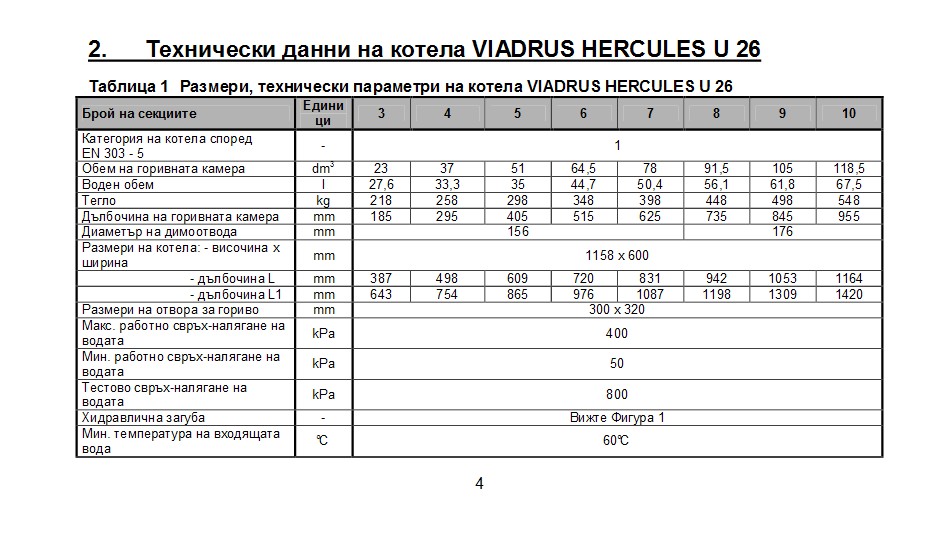

шоп написа:Ако котела е десятка , то водата е 64 литра и половина - 64.4.olelemaiko написа: Какво и как , буферира котела(30-40л.вода).Доклоклкото знам андро 440 е с 10 секционен виадрус, а в него има доста повече от цитираниите литри вода. То при една добре настроена горелка без гаснене обема не е от голямо значение.
Разликата от двайсетина литра , спрямо количеството вода в цялата му система е пренебрежителна , за да приемем , че котела играе роля на буфер.
За да докараш цялата система в равновесие , без буфер , е доста трудно начинание.Казано по друг начин - за да го докараш този котел да къкри на минимална мощност , си трябва задължителен човешки мониторинг. Един вид столчето , и до котела.

olelemaiko написа:тука нещо ,ме подразни ,нищо не хваля колега , макар ,че ако си /колега / няма толкова да се пънеш ,Направих си горелка и я наврях в задника на виадруса ,който като гореше дърва -20 кубика не му стигаха ! за да се топля за сезона и поккраи тези дърва и няколко тона домбаз . Ако можеш да смяташ ,че изчислиш и тонажа и м/у др да ти кажа -парното през деня не гореше ,щото в нас никой не остава и вечер като се приберях на параджия ставах и студ ,докато стопли . Сега обаче е друго, понеже реших с мишките да живея ,нощем спя гол и тази зима ми се стори като пролет ,с едни черупки само и малко инат ,горелката си я правих сам -дал съм само 180 лв за управление . И 4-те тона ,са нищо в сравнение с 20-те кубика дърва и студеното . и понеже искаш калкулация -мога да ти я сметна ,понеже ти не си направи труда ,4 тона х 6 ст на килограм са 240 лв за чували съм дал още по ч стотинка на килограм стават 280 лева и със собствения си бус ги прекарах за един ден с жената -още 20 лв за нафта ,,ама не -аз буса го карам с олио изгоряло на 50 ст го вземам -и така тази зима денонощно в нас е топло ,забранил съм да се гаси парното -за охлаждане отварям прозорци ,а виадруса ,като буфер събира малко по вече вода ,отколкото в системата с радиаторитешоп написа:Ако котела е десятка , то водата е 64 литра и половина - 64.4.olelemaiko написа: Какво и как , буферира котела(30-40л.вода).Доклоклкото знам андро 440 е с 10 секционен виадрус, а в него има доста повече от цитираниите литри вода. То при една добре настроена горелка без гаснене обема не е от голямо значение.
Разликата от двайсетина литра , спрямо количеството вода в цялата му система е пренебрежителена , за да приемем , че котела играе роля на буфер.
Нека се съобразим само с два променливи фактора - промените на външната атмосферна температура , и променливото качество на суровината която се използва.
Другите фактори да ги пренебрегнем , че доста ще задълбаем.
пп.Те затова и градусите достигат и до 28 градуса по стаите.
andro440 написа:Дърва горя колега.
.А ти какво гориш колега? и колко тона и на какви пари излиза едно денонощие?
Пак повтарям. Цената е без значение.Питах , дали добре усвояваш и използваш добитата топлина. А не на каква цена ти излиза тя. Цената на суровината която използваш , няма нищо общо с ефективността на системата за отопление , която си си изградил.Затова съм и писал , че не знам , много ли е , малко ли е това. Виждам , че се хвалиш. Поясни ни кое точно хвалиш.Качеството на системата ти , или цената на суровината която използваш , дори и при нисък КПД на цялата система , спрямо разхода .
14 Feb. 07 22.54.jpg (110.94 KиБ) Видяна 2248 пъти
