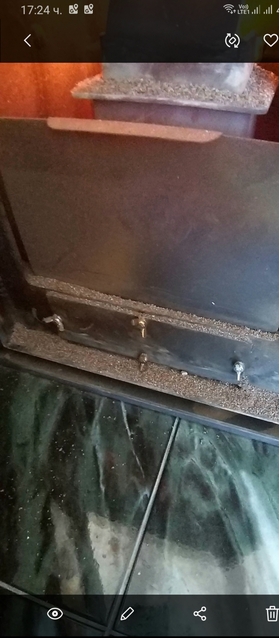

чет яну 02, 2020 1:51 pmmiro_800 написа: gf.jpg
При мен е така. При по-новите, като на Върбанов, може да е по-различно. При мен няма ревизия при пепелника, нито пружини или турболатори, както им казват. Извинявам се на Върбанов, ако съм го подвел.

Много по-лесно изглежда наистина почистването на димогарните тръби, евала. Марелито става все по-приятелски настроено
Vurbanov 90
- Мнения: 51
чет яну 02, 2020 11:12 pmmiro_800 написа: Ако през този отвор с перчати гайки се чисти цялата чернилка, то това е идеално! А не да залягаш като нас под камината все едно ремонтираш кола пред блока.От там се чисти! Горе има 3 реда тръби не два като при старите. Задния ред е за димогарните тръби пепелта пада в малката ревизия![]()
