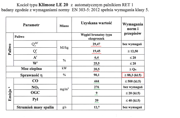

Мери се с газанализатор, но за лабораторен сертификат се мери и калоричността на горивото с горна топлина на изгаряне, работна топлина на изгаряне и влажност на работно гориво. За да се даде клас 5, какъвто пише че има Торч в сайта на Термосиликат, КПД за 20 kW котел трябва да е повече от 88,3 %. Сертификат за такова измерване Торч няма.
Това е сертификат за котел с мощност 20 kW.
На първия ред е горната топлина на изгаряне - не се взима под внимание. После топлина на изгаряне на работно гориво.
Ред 3 e пепел при работно гориво. Ред 4 - влага при работно гориво, с висока стойност, затова калоричността е ниска - Qr 19,45.
Долу са емисии - въглероден оксид, азотни оксид, органични газообразни замърсители, прах и димни газове g/s.
