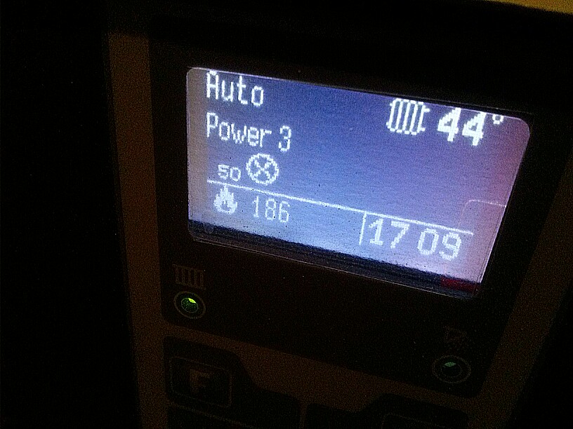

geniya - специалист
IMG_20141118_184527.jpg Ето стойностите

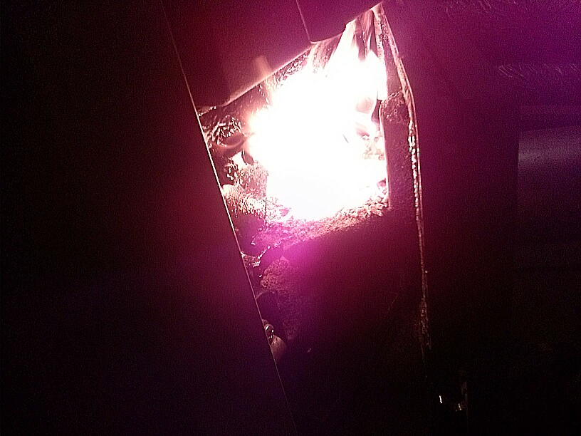

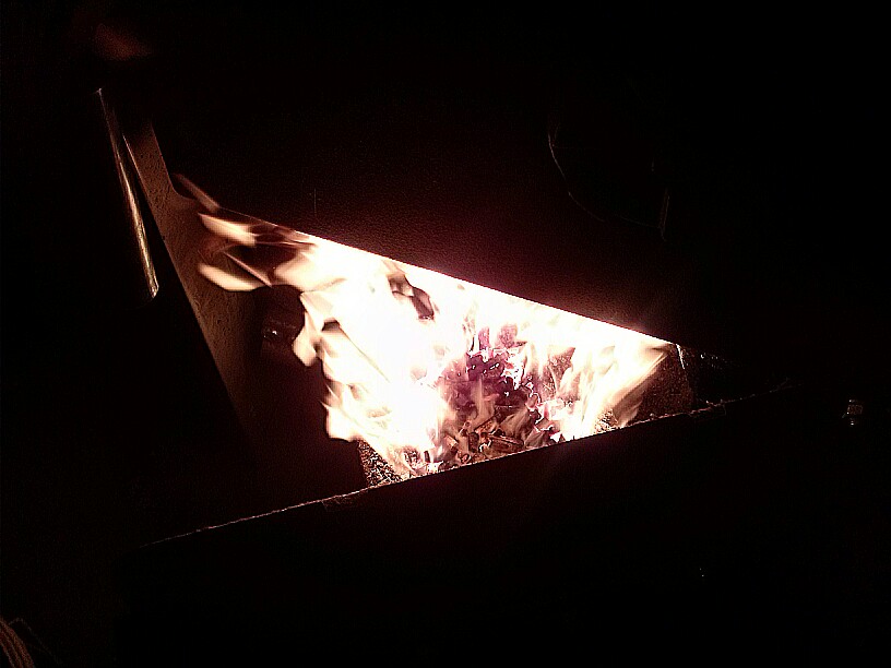

filmatoplo написа:
Красота , качи една снимка как гори , да видя пламъка на степен 3 .
Ясно се вижда "подковата"
IMG_20141118_183831.jpg Не можах да направя по-добри снимки.
