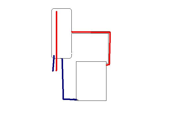

1115 написа:Ама дайте да говорим с точни модели - това нискоефективни, високоефективни са си просто думи.Най евтино за вилата лятото: Само водосъдържател 100-150 литра с малка доработка + една алуминка свързани по следната схема без помпа и под 30-тина градуса. Изолацията ще си я направиш сам с вата , найлонов чувал и тиксо, Всичко е под налягане.

Повече пари ще инвестираш в София. 500 литров бойлер, 4-5 алуминки по изправени, та хем по отрано да топлят, хем лятото да не прегряват. Ако нямаш толкова място с южно изложение взимай по ефективни, но имаш ли свободна площ не си заслужават оскъпяването.

Та системата с преливния възвратен клапан няма никакви проблеми с обезвъздушаването защото принципа си е им такъв и става от само себе си заради прости физични закони. Отделно няма никаква механика като възвратни клапани задвижки и тем подобни. Освен помпата разбира се. А за нея поради малкия напор може да е много по маломощна. За сведение карал съм такава система с помпа от пералня много години и няма никакви проблеми. Та за помпите който както си знае и каквото намери. Ако ще и киловатова с 200 . напор да си слага. На мен ми трябват едни 30-40 сантима да качва.
Някой попита при спиране на тока ми нищо не става. Щом се появи парен мехур в системата си тръгва към разширителния съд и на принципа на аерлифвта почва да предвижва и течност. Тоест макар и бавно системата има някаква циркулация дори и без помпа. При тестовете дето ги правих стигнах до 107 градуса ама беше страшен пек. А и това беше някаква пикова температура и после падна малко на стоте и се закроти до там. От обяд я държах до вечерта. Добив имаше макар и много по малък но това си е авариен режим и не подлежи на коментар. Загуба на течност няма защото в разширителя и тръбата на отдушника парата кондензира и се връща пак обратно. Пък и загубата на дори половин литър на година вода ако на някого му е проблем не знам. Но реално аз не съм доливал 2 години. Пък за маниаците ми навийте една спирала от медна тръба и я сложете на отдушника като допълнителен охладител и ще хванете и последната капчица изпарена вода. Дори в тези жеги съм сигурен че ще работи.
Относно термичните претоварвания при дрейн бек системите който разбрал, разбрал който не е да е. Писал съм го някъде във форума и не ми се спори за глупости отново.
Относно тръбите и спазването на наклоните никакви проблеми с никакви въздушни джобове. При мен са РЕХ но са от първите внесени и продавани у нас. Просто друго нямаше. До сега са окрякали и вероятно има още хляб в тях. Ако се наложи да ги сменям ще сложа неръждавейка гофре щото цените вече са им поносими и няма да ми се разправя повече да ги сменям защото вървят през едни отдушници и си е крива работа да се сменят.
