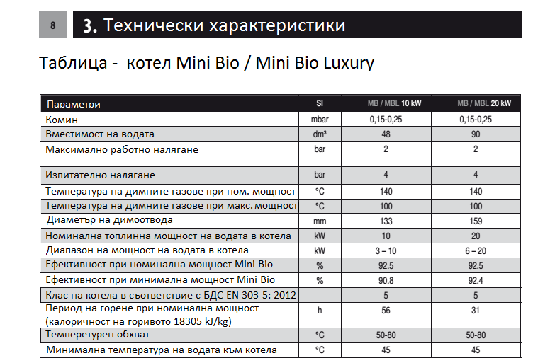

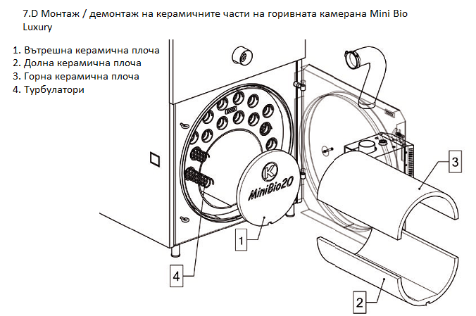

Преди да бъде български котелът трябва да съответства на условията в отопляемата площ. 20 киловатов котел ще работи на 10 киловата при условия в студено време. Възможно е Торч да работи и на пълната си мощност. Не знам, трябва да пробвате!
За 4764.09 лв. може да се купи котел 10 kW, с дата на доставка до 7 дни, който да отоплява 100 изолирани м2

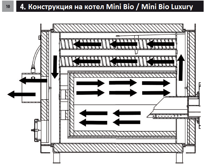

За разлика от Торч, камерата на котела е изцяло керамична с керамичен рефлектор на горелката. Горенето е по-добро и съответно почистването по-рядко.
Котелът е конструктивно по-стойностен от Торч, в който "топлите газове в горивната камера на котела преминават, три пъти преди да напусната котела" и не е много ясно какво точно се случва, докато се превърнат в "изгодните газове".
Котелът има турбулатори и ламбда контрол.
Освен това, КПД при мощност 3kW е 90,2%. Докато Торч до 4kW още спи, топли себе си и котелното.
