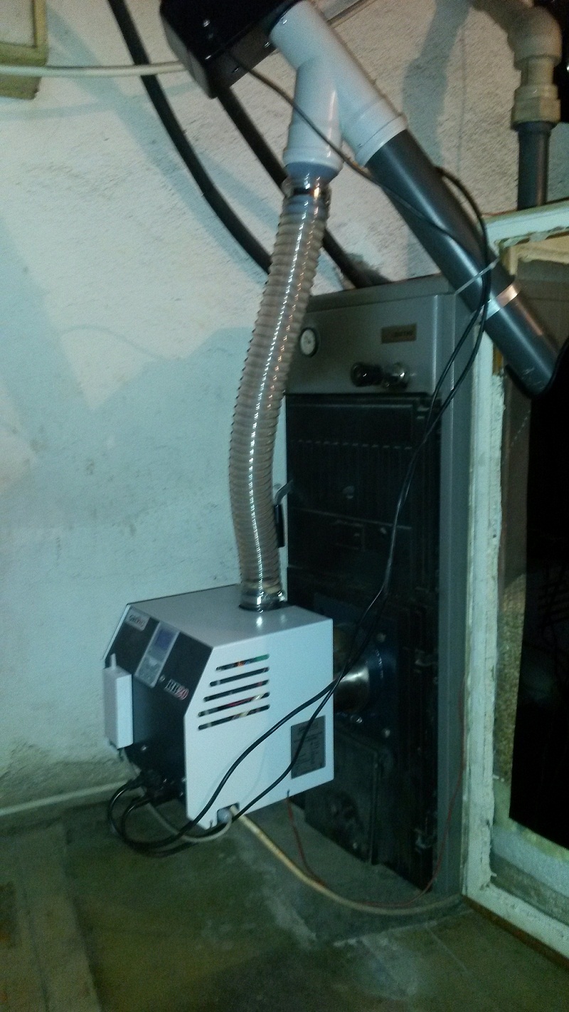

Красота , качи една снимка как гори , да видя пламъка на степен 3 .
