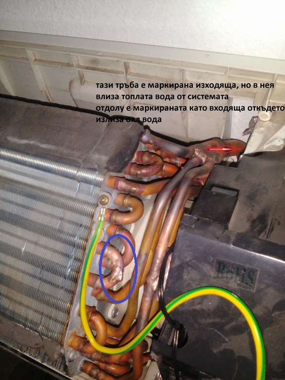

Явно не си го преправял ти. Датчика трябва да ти е на дъгичката дето има капка от запояване за да може топлата вода да е минала поне през половината пита преди да включи вентилатора, сега го охлажда още преди да е стоплил. Ще търся снимка как са било оригинално тръбичките защото тук все едно са доста променени да се увеличи дебита.

само че се питам......както го е направил специалиста, е сложил датчика на изх. тръба?
влизат 55 гр, минават през цялата пита и на изхода, е сложен датчика.
т.е. ако беше подвързан, както са маркирани тръбите, датчика мери изх. температура.
та въпроса е ....
ще работи ли коректно така, както е направено?
иначе тия дни като се стопли, ще източа системата и ще обърна тръбите както са маркирани.

Снимка не открих. Датчика оригинално стои където съм ти оградил. Няма проблем да е и на изходящата тръба просто термостата трябва да е настроен на по ниска темп. (40 примерно). Има значение останалата система радиатори, ако не са с термоглави трябва да ги позатвориш малко, тъй като климатика при мен 9-ка е огромен консуматор на топло (отоплявам 14кв. отделна сграда без изолация със сменена дограма и стени 15см половината външни, пр външна темп. 0 градуса вън а вътре 7-10 градуса за час вътре става 21-24 гр. при входяща вода 55-60 гр. като в началото вентилатора ми е силно намален и след 15-20мин като обърне въздуха го усилвам до комфортно за мен ниво).
Ти с 21-ца не му подаваш достатъчно топлина при което трябва доста да намалиш вентилатора докато позатопли и е хубаво да обърнеш тръбите както трябва.
По между другото сигурен ли си че си изкарал всичкия въздух от питата.

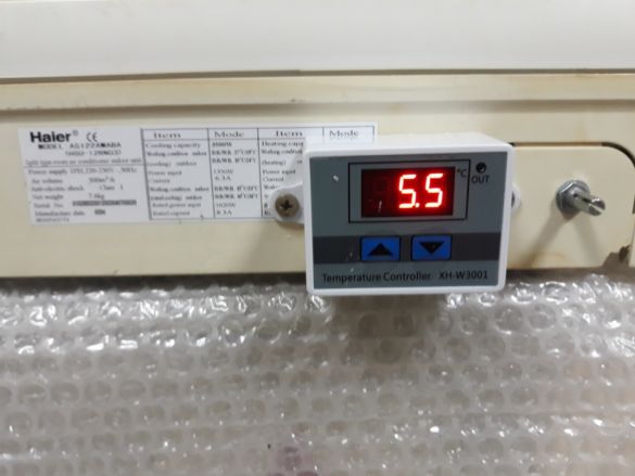

датчика има ел.дисплей на който изписва температурите.....
както в момента е вързана топлата вода/маркираната тръба/ и датчика е на нея в началото, като изпише 45 гр и тръгва.
или бъркам като му задавам кога да включи и кога да изключи???
на същата тръба се подава топлата от печката, вярно докато стигне до там вероятно пада и е към 50+ -
а какво ще се получи ако тръгва да върти на 20гр?

термостат

Датчика го слагаш или където ти отбелязах или на изходящата тръба по начин който входящата да не му влияе и го настройваш да вкл. на 40-45градуса, и те съветвам да сложиш топлата вода на тръбата която оригинално е била входяща за фреона.

Колко градуса е разликата между включено и изключено.
