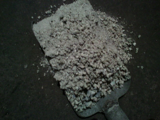

Двоумях се, коя е по-правилната тема, но ето задавам въпроса си тук - все пак става въпрос за горелка Greyko RB 20
Може ли някой да качи снимка как изглеждат ПРАВИЛНО изгорели слънчогледови пелети в пепелника или горелката.
С колко единици трябва да е по-силен вентилатора, спрямо дървесните пелети. Знам, че е строго индивидуално, но е важна тенденцията.
gnt69 - майстор
stelibg написа:
Ето пепел.
Въздуха пробвай завиши с 2-4 вентилатора. Има значение от пелетите. Сега горя едни на година и половина и миналата година се слепваха на бучки не задръстваха ама и сега ги имабучките виждам ги в пепелника. Тия са от таз годишните нямат бучки. Както са влезли така излезли.

alex_serviz - специалист
На буци ми излиза само когато горивната камера е натрупала много нагар. Иначе тази година при нас слънчогледовите са отврат - само пепел. :x
