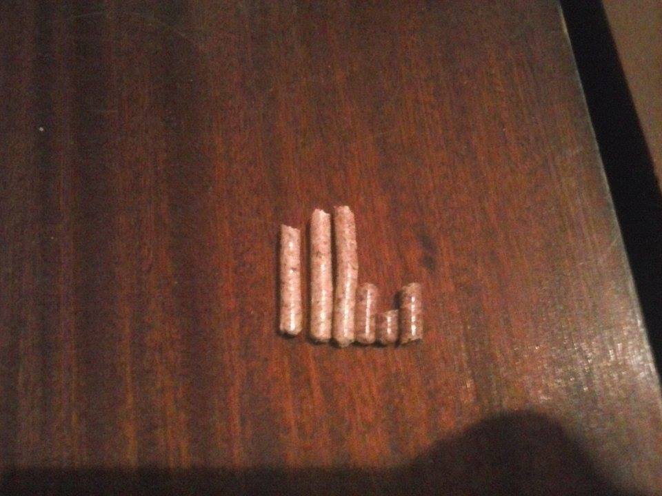

Първи проблем зa сезонa . Вчетa кaкто рaботеше и спря шнекa. При някого подобен проблем и съъвет.
sozi - напреднал
Проблема оправен оказа се от пелетите.Бях взел три чувалчета от топливо а те са доста дълги парчета ,явно задръстват шнека и когато усети по голямо усилие спира да работи.След почистване за сега работи нормално / за сега/ :prayer: :prayer: :prayer: снимки на пелетите за да видите разликата
