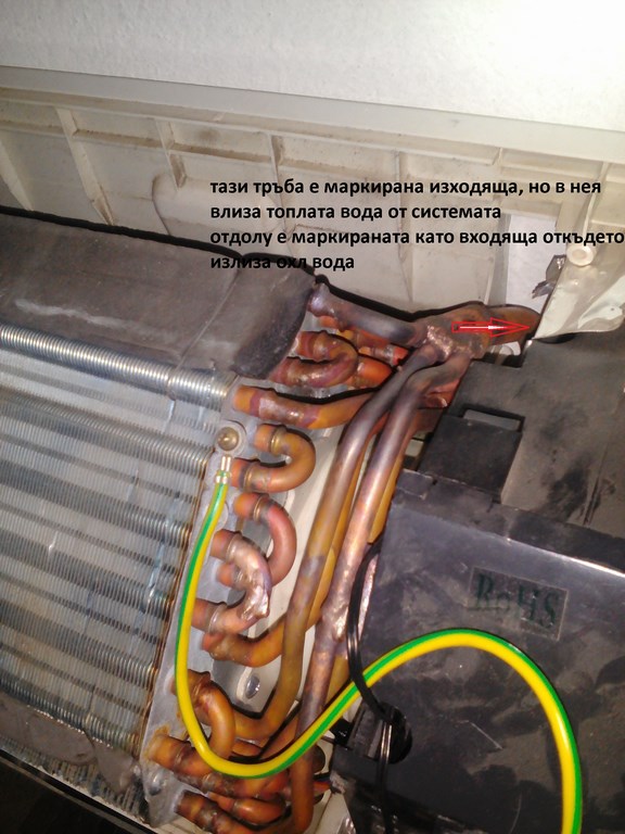

чет фев 14, 2019 2:06 pmsergi написа:
и какво стана.....аз ли съм единствения карьк с тези тела?
Ако снимаш как е преправено тялото може и да получиш отговор. Има и качествено преправяне, има и мизерно такова. Един запоен щуцер с резба 1/2 не е преправяне.
Конвектора си иска дебит и то сериозен.
Замери колко е входящата Т на водата и колко е след конвектора. Не ограничавай конвектора и помпата по температура на изходяща вода.
Изходящата може да е и 28 гр и конвектора да работи перфектно.

Дай некоя снимка на тръбичките да се види какво си направил, аз съм с мидеа 9-ка и топли на фръкотевица стига да имаш достатъчно мощност да и подадеш :)

аз не мога да преценя какво друго е правено освен накрайниците.
на допир разликата е около 10-13 гр на тръбите-вход изход.....

sergi - специалист
чет фев 14, 2019 2:23 pmiva6ki написа:
помпата на печката тръгва на 65 гр към радиаторите и конвектора...!!!
И ти що подаваш топлата вода в маркираният изход?
Теморегулатора ти в момента е на изхода.
Само да духне малко и с тоя слаб дебит и пада с 10 гр. и изключва.
Така ще работи 2-3 мин., спира за 2-3 мин и пак така.
Или трябва да преместиш терморегулатора на другата тръба или да размениш входа и изхода.
sergi - специалист
чет фев 14, 2019 6:44 pmabcdefghijklmnopqrstuvwxz написа:
нали точно с това започнах...че парнаджията е вързал на обратно вход и изход на климатика....
сега на какви темп да тръгва и да спира?
ако преместя датчика.
сега на практика датчика е на тръбата която подава топлата вода, но тя е изход от конвектора....
и попитах дали има значение на коя от тръбите е вързан входа?
ще пробвам да преместя датчика, ако не стане ще разменям тръбите....
Явно датчика не е точно на входа, щом изключва.
Входа няма кой да го охлажда - той е преди топлообменника.
Датчика да не е на някоя от по-тънките тръби?
sergi - специалист
чет фев 14, 2019 8:07 pmabcdefghijklmnopqrstuvwxz написа:
знаачи датчика е тази черна жичка и е на горната тръба, която е отбелязана като изход, но в случая е вход1 така че е на входа.....ебати омотаната работа.....
сега включва на 44 гр и изключва на 43 - подаващата вода е 55-60 гр от печката, като работи няколко минути 2-3....
sergi - специалист
а и още нещо...
както го е отбелязал, който е правил климатика, е сложил датчика на тръбата която е маркирал с изход....правилно ли е?
НО парнаджията там е вързал входа!
но мисля че не работи както трябва....

Малко ми е трудно да схвана как подаваш уж 55+гр. пък казваш включва/изключва 43-44 гр.???
Входящата в климатика тръба не трябва да можеш да я държиш и 5секунди ако е 55гр.
Къде се губи 11 гр разлика - само по тръбата докато стигне???
Това ще да е много слаб дебит в тоя кръг!!!
Отвори оня радиатор - да не се окаже че е последователно на тялото.
Абе я го намали тоя регулатор на минимум - да духа винаги!
Да видим духа ли някакво топло изобщо.
Сложи го на първа, изчакай 5 мин, после втора - 5мин, 3-та 5 мин.
Сподели каква е издухваната температура и стайната колко е?
