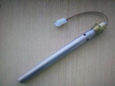

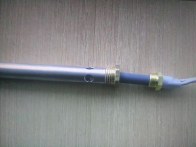

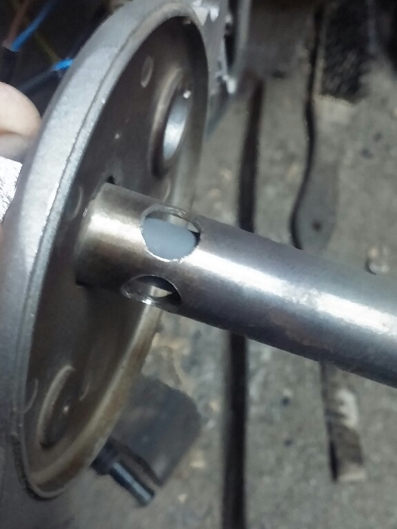

Ти не сложи ли комплект керамична запалка с патронника, който си върви с нея /с по широките отвори от тези на оригиналната заралка/? Ако не бъркам, назад в темата беше публикувал снимки. Усети ли разлика с разширяването на отворите?

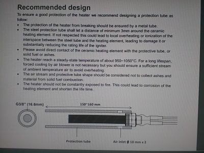

Между другото се разрових в нета и открих следното:
По инструкция на производител /ето тук - http://pellets-technozone.com/images/ch ... cs/84.pdf/, отворите следва да бъдат 2бр. х ф 10мм. и светлия отвор- разстоянието между вътрешната повърхност на тръбата и повърхността на запалката поне 3 мм.
На пазара същия нагревател се предлага с 4 бр. отвора.
Оригиналната запалка на Фероли върви с патронник с 4 отвора, очевидно по-малки от тези на керамичната.
Според мен на оригиналната запалка отворите са по-малки, защото запалката е по-тънка от керамичната и светлия отвор между запалката и патронника е с по-голяма площ, което значи че там въздуха се движи с по-малка скорост за определен дебит. Следователно за да се изравни дебита на изходящия въздух от патронника на керамичната запалка с този на стоковата, следва се увеличи размера на входящите отвори в патронника на керамичната запалка, с цел увеличаване на скоростта на преминаващия през светлия отвор въздух.
Въпроса е с колко трябва да се увеличат отворите. Явно ще трябва да се експериментира.

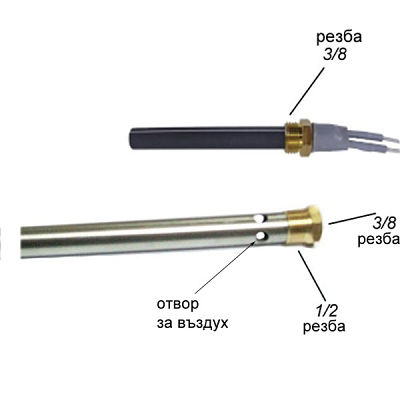

filmatoplo написа:Збора от отворите трябва да прави светлия отвор на тръбичката ,има ли го това ще пали .Трябва да ги премериш ,новата май е по дълга ,ако е така се реже .Под "светлия отвор" имаш предвид лицето на тръбичката или луфта /разстоянието/ между нагревателя и тръбичката?
filmatoplo
- Мнения: 17842
За лицето на пълния отвор на тръбичката .паленето зависи от пелетите ,от дозата ,от въздуха , от дали е топла камерата .има известна разлика дали пали въобще и от това да се появи пламък но той да не бъде видян от фотоклетката .
