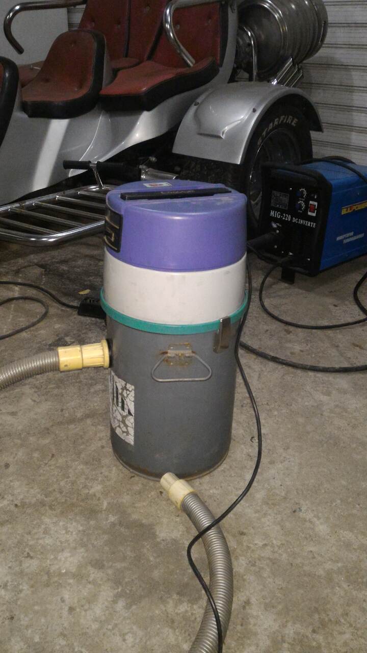

Днес най накрая ми остана време да си направя пепелочистачка :) че чистя основно котела Дакон на всеки 10 - 12 дни (горя слънчогледови пелети ) надявах се да е по рядко . При вас така ли е или при мен нещо не е наред ?
Ако сменя пелетите по рядко ли ще чистя целия котел ?

Със слънчоглед е така.

Аз съм с Дакон и слънчогледови пелети.
Горелката чистя всяка седмица, а котела на две седмици. Това през студения период.
През преходния период - съответно разреждам почистванията на двойно по-дълъг период.
