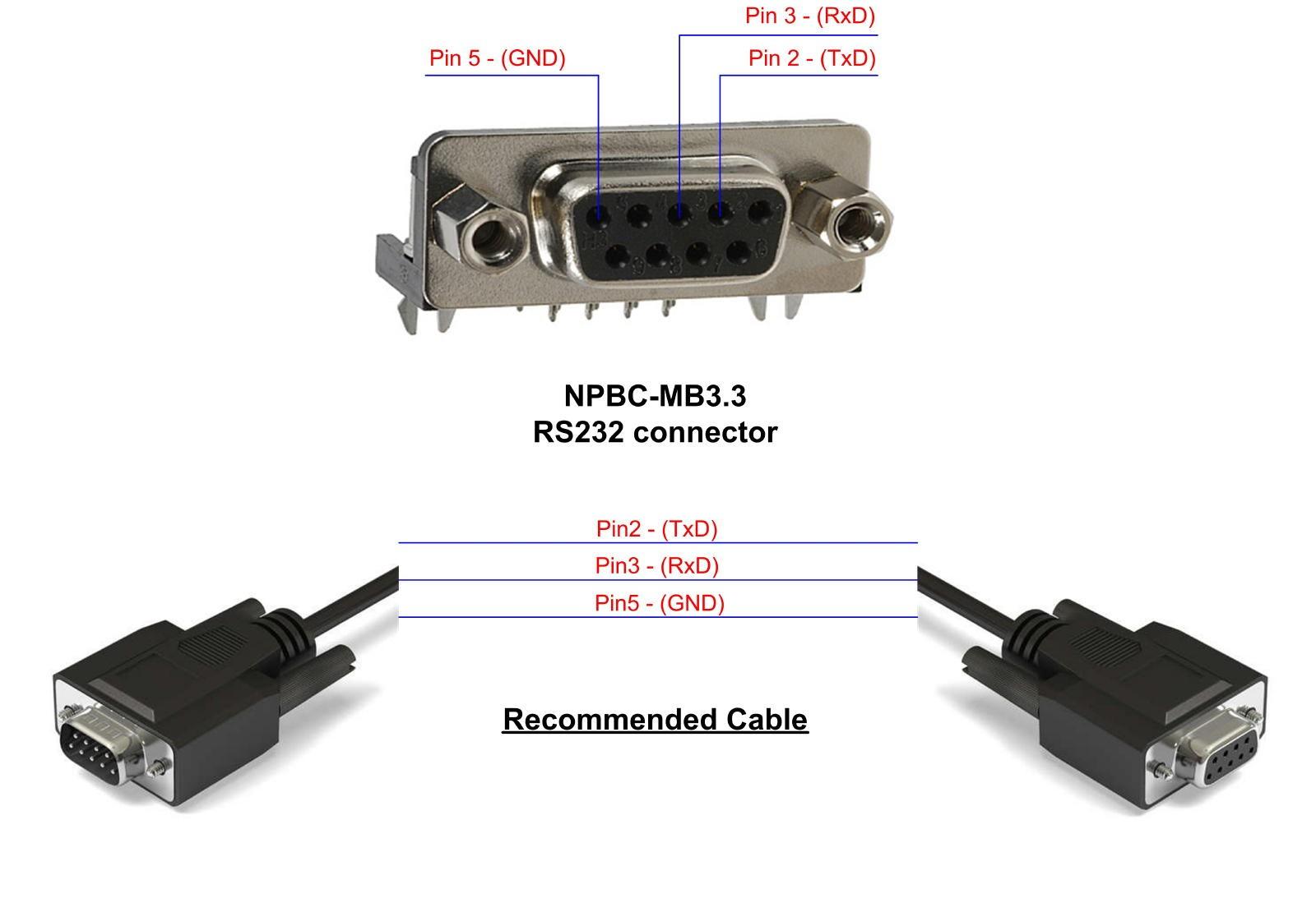

Да питам нещо. Как да направим горелката да си приказва с компютъра. Извадих един стар лаптоп от офиса на win 98 с ком порт. Свързах със горелката директно с кабел без преходници на com1 и големи проби голsмо чудо и неще и неще. Ако някой знае да помага. :partyman:
Evgeniy - майстор
Кабела трябва да е прав. Измери дали 2 краче отива на 2 или на трето. Натурела иска 2->2, 3->3 и 5->5 за да тръгне. Стандартните кабели са 2->3; 3->2.

Имаше нещо нелогично при комуникацията, а то беше, че кабела не е "кроснат", т.е трябва pin2 да отива към pin2, pin3 към pin3.
Имаше го описано някъде назад в темата, а и аз съм го установил експериментално.

Е нали са стандартни . И той капсулован трябва да го срежа ли и да го вържа за горелката. Някъде дали няма готов да купя какъвто трябва. При мен pin2 отива към pin5.

То туй се оказа сложно. Не е ли някакъв стандарт да го търся готов. Сега пробвам да премеря то не влиза мущука на тестера в дупката. Ако някой знае откъде да купя готов кабел да каже че ми писна. Цял ден се боря да кача програмата на тоя умрял лаптоп накрая писах дискове ама три пъти ходих до офиса докато запиша правилно щото туй 98 нищо не чете. Накрая чак му вкарах един адаптер за wi fi и подкарах една флашка да мога да кача програмата и сега греда кабела бъгав. Зарязвям го. Ако взема преходник от USB към RS232 пак ли трябва да режа кабели :partyman:

За да премериш с мултимера ти трябват два кламера/карфици/игли, които да мушнеш в дупките на портовете. Обърни внимание дали мериш правилните пинове.
Настройките на порта трябва да са 9600, N,8,1
Виж дали в конфигурационния файл на софтуера си задал правилният порт - при теб сигурно е com1
Ако кабела е обърнат винаги можеш да го срежеш по средата и да го оправиш там, не в буксата
USB към com е при краен случай. Дали ще тръгне на Win98?
