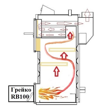

6osi6 - майстор
chavdata написа:
температурата е 120*, а на Р3- 17/45/58 стига до 180*
Pellet Biomass.jpg (30.38 KиБ) Видяна 2739 пъти
