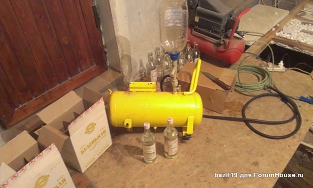

ето и снимка и част от коментарите в руският форум. Всичко е сериозно няма майтап. Изглежда не 100% от руснаците са пияници. Има и мислещи, хора, които са преценили, че нама да дават излишни рубли за пропилен гликол след като 35% алкохол върши работа в техните студове
ocrimenco сказал(а): ↑
@bazil19, подскажите что у вас залито в колекторах .
По нашему-"Беленькая роса" АРАГЫ, по сути- горiлка.
И в теплых полах она же. Разбавлена дистилированной водой до 35% крепости. Давление в системах 2,5 атм.
Вот один из рабочих моментов процесса закачки в систему СК.
П. С. Иду спать, завтра на работу. На вопросы сколько литров залил, а сколько утекло мимо, расскажу завтра:).
и следващият пост след въпроса: У вас морозов нет больших ?

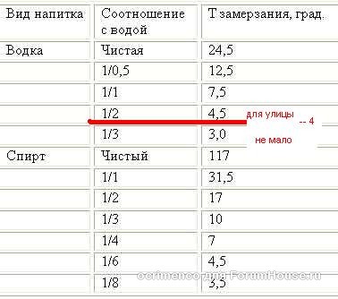

а, -30 у нас это уже форс-мажор. У меня 35% содержание спирта. (на 10 литров водки добавлял меньше литра воды). Будет -25, буду включать циркуляцию.
Колонка 1 - содержание спирта
вес %%
Колонка 2 - плотность г/см3
Колонка 3 - тепература
замерзания.
2,50 [ 0,9936 ] -1,00
4,80 [ 0,9897 ] -2,00
6,80 [ 0,9866 ] -3,00
11,3 [ 0,9801 ] -5,00
13,8 [ 0,9767 ] -6,10
16,4 [ 0,9733 ] -7,50
17,5 [ 0,9719 ] -8,70
18,8 [ 0,9702 ] -9,40
20,3 [ 0,9682 ] -10,6
22,1 [ 0,9658 ] -12,2
24,2 [ 0,9628 ] -14,0
26,7 [ 0,9591 ] -16,0
29,9 [ 0,9540 ] -18,9
33,8 [ 0,9472 ] -23,6
39.0 [ 0,9372 ] -28,7
46,3 [ 0,9219 ] -33,9
56,1 [ 0,9001 ] -41,0
71,9 [ 0,8631 ] -51,3
Може да ви е смешно другари съфорумници, но когато цифрите говорят и дистрибуторите си траят. Аз съм подготвил 100 литра паток за моята система:-)))
