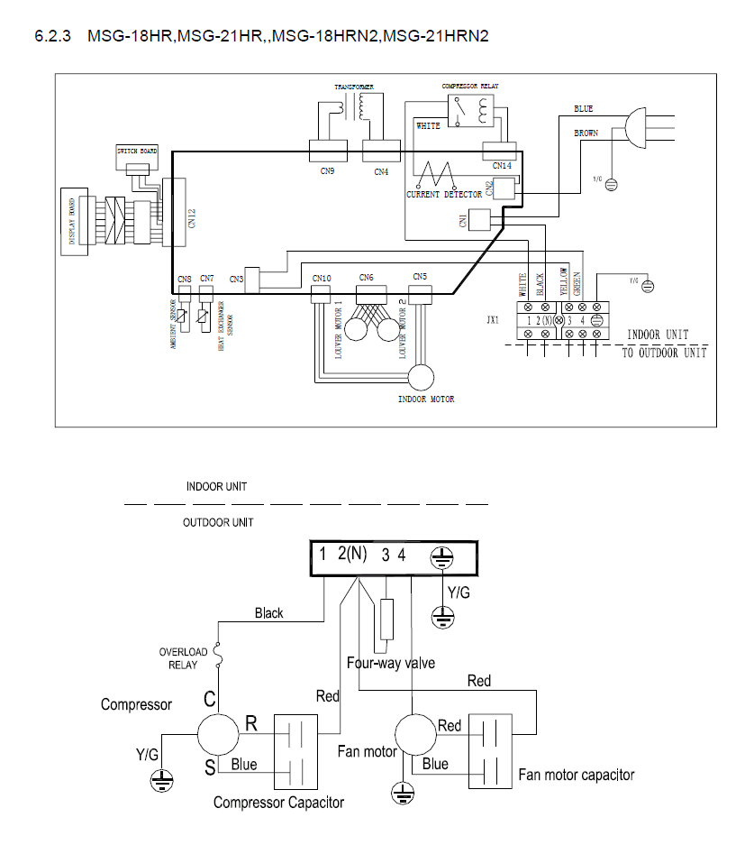

радвам се че ти се включи, защото са ти ясни нещата....модела е този и е инверторен направен с термостат и регулатор....???
Midea msg 21hrn2
какво мислиш?
Модела не е инверторен, всичките му мотори и компресора са AC.
Няма проблем да работи с тоя регулатор, ще работи.
Жалко, че са го скопили и няма да ползваш дистанционното. Можеше и да е по-добре, в смисъл да си регулира температурата от дистанционното, ама ...

Ако платката е била повредена е ясно защо са сложили регулатор.
Управлението реализирано на самата платка е на абсолютно същият принцип като регулатора.
Дори регулаторите са изградени с доста по-мощни симистори. Няма да изгори заради това, а щото му е дошло времето да речем.

понеже помислих че е инверторен и реших да попитам дали ще работи, но разбрах че е конвенционален и няма да има проблем с регулатор на оборотите и термостат
електрониката му е махната

един бърз въпрос, има ли значение на вътрешното тяло, на коя от тръбите да се върже вход-изход към системата?
шоп - майстор
Добър въпрос.
При вентилаторните конвектори входа е на долната тръба и изхода от горе. Няма логика и аз винаги съм се чудил, защо е така?

питам, защото вчера ми сложиха една мидея 21 ка, работи но много нещо не е както трябва
като се загледах, човекът от който я взех е написал коя тръба е вход коя изход , на тялото.
а установих че към инсталацията парнаджията ги е разменил - на входа е сложил изхода на системата и обратно
защото я карам с 60 гр вода, но едвам едвам загрява....няма въздух , има обмен но...
sergi - специалист
мисълта ми е , дали има проблем както е вързано сега - входящата вода от системата влиза в изх тръба на климатика?
има термостат показва на колко градуса да тръгне вента и на колко да спре - направил съм го на 46 гр да тръгва и на 45 да спира....
духа лек топъл въздух, но за никакви жеги не става дума...!
духа минута две, на слаба скорост и издухва тия 50 и нещо градуса на водата???
или аз бъркам някъде :? :? :?
