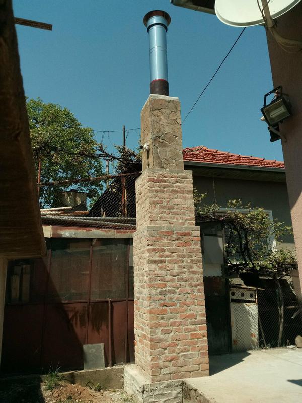

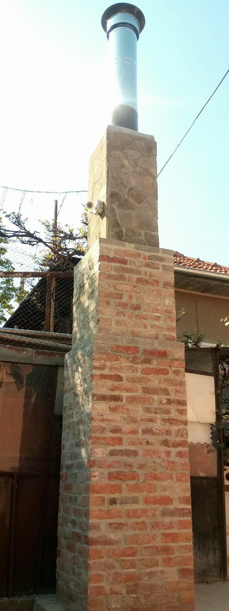

Колеги, коминът е готов от доста време, но все не мога да сторя време да се похваля. Ето, качвам две снимки да му се порадвате :) Цели 6 метра!
п.п. Боклуците отзад, са на съседа!
zaksofon написа:
E тва е радост за окото.
Табиетлийска работа. Даже и ВИП Брадър има.
Предлагам да боядисаш джилязуту, под инокса, в цветовете на родния трикольор.
Нямаше нужда да хвърляш толкова труд, но сега имаш още един повод за гордост.
Поздравления!

Благодаря г-н Трифонов, ей това си е похвала. Всъщност, аз за това толкова се старах - да се похваля! Но, за нещастие коминът не се хареса точно на човека, който ще го гледа постоянно - съседското бабе....
Чудесна идея за трикольора, но за съжаление върнах скелето...
Сега заминавам гурбет :cry: , но есенеска ще измисля нещо. Благодаря още веднъж!

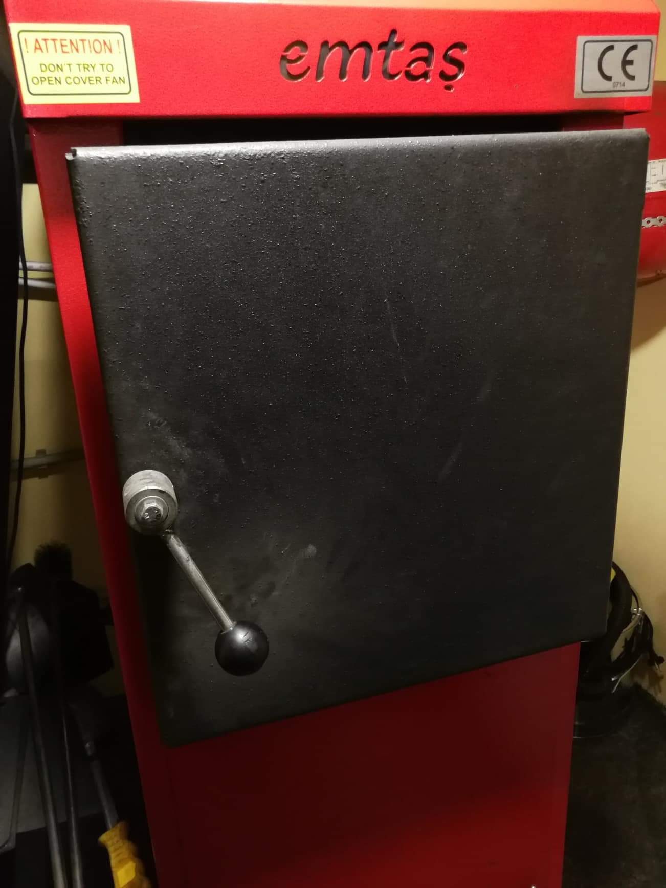

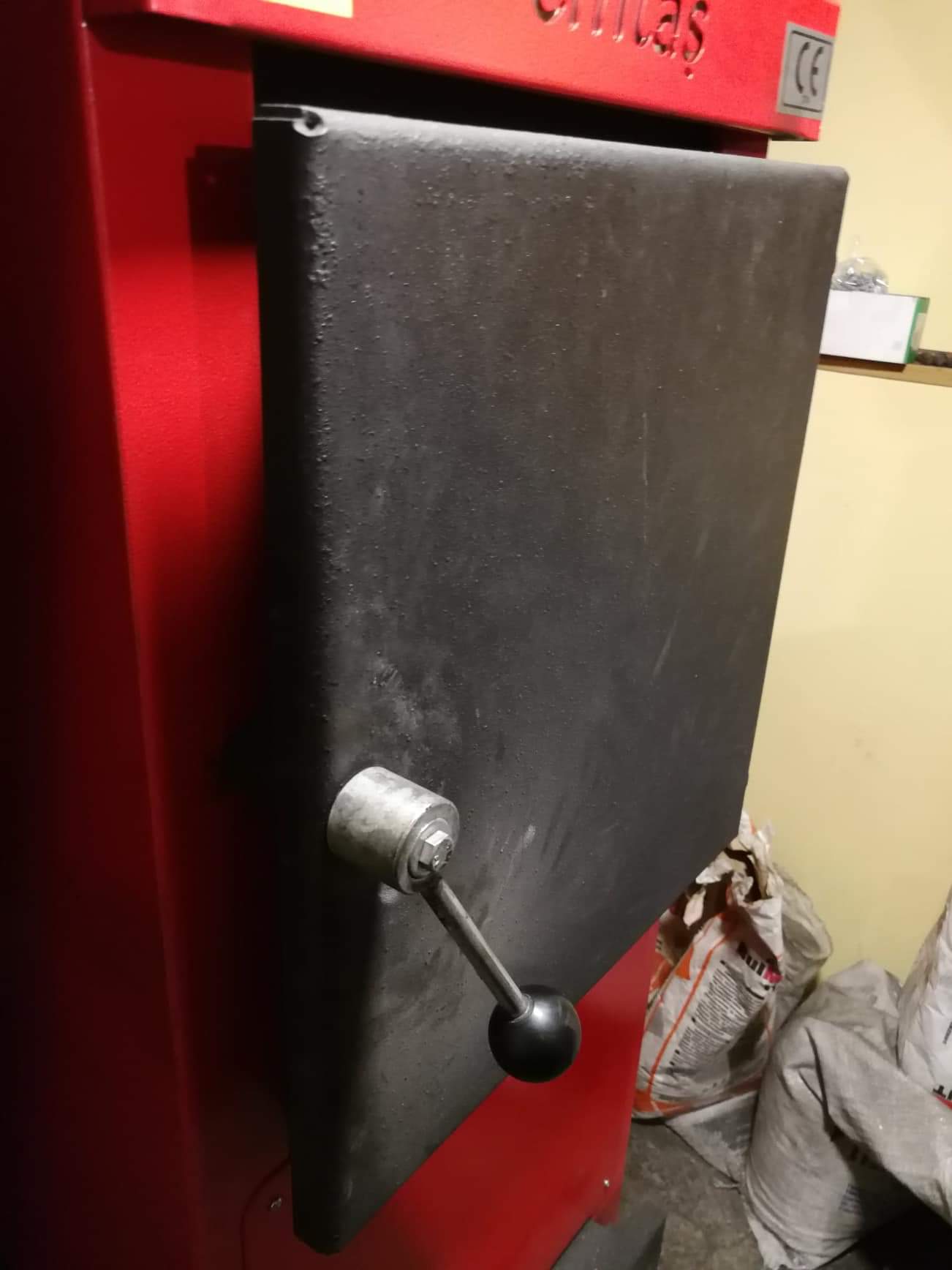

ЧНГ на всички! Гледах на скоро снимка на кюнеца на "Шоп" - а и така се вдъхнових, че няколко дни обикалям около котела и се чудя какво още да оптимизирам. Иначе, евала Шоп, аз такова нещо, като твоя кюнец дори не съм си представял, че може да се измисли, че и направи. Но на моя въпрос... На прикачения файл се вижда вратата на моя котел. На тази врата искам да сложа топлообменник. Размерите й са 45/45 см. Играх си днес с лазерния термометър, чудейки се къде да уловя още топло и видях, че вратата е с температура 100 градуса (хем е изолирана). И така, идеята ми е, да направя една квадратна кутия от ламарина 45/45/3 см, което според сметките ще събира 6 литра вода. Ще я долепя от външната страна на вратата с някакви болтчета. Ще заваря естествено няколко вход/изхода (топла, студена и обезвъздушител). Лошото е, че тази врата, заедно със закрепения топлообменник ще трябва постоянно да се отваря, което налага обмислянето на някаква мека връзка на тръбите (мислех си за стоманено гуфре - 16, но кажете и вие - Шопе). Искам да захраня един радиатор само, този в коридора. Моля давайте сега съвети. Благодаря!
