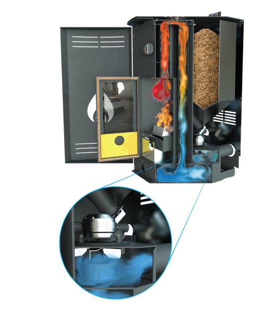

имам пак въпрос към грейковците :-D на вашите камини турболатори има само в дългите тръби дето са от горната камера към долната или на тръбите нас пламъка? :?
Ndp007 - специалист
bmahob написа:
bmahob - майстор
Е на тоя разрез не се вижда категорично, толкова ли е трудно да кажете да или не :x
Ndp007 - специалист
bmahob написа:
Виждат се и малките и големите (предните и задните) даже ако се увеличи малко може да се преброят и навивките
filmatoplo - майстор
Имах си аз- кой ще слага само на едните тръби ,разбира се че има на всички.
bmahob - майстор
Ами инджинерите от Сърбия :-D има 4 отвора от горната камера към димоотвода/те фабрично има турболатори, в които аз сложих допълнителни, те подлежат на почистване с издърпвани отгоре/ но има и 5 къси отвора от огнището до горната камера в тях няма никой, та се чудя дали да не предвидя и за там :?
