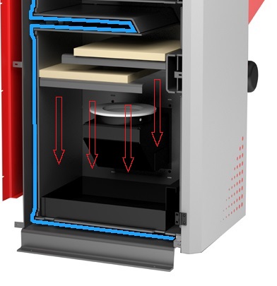

шоп - майстор
Не знам, кои прави хубави котли, българи ли, поляци ли....
полските гледам добре си се харчат на цени 7-8000лв...
Едва ли един полски производител ще добави 50 злоти разход за отражател към всеки котел ( а те произвеждат хиляди) и няма да го тествал за ефективност с най-прецеизната техника.
gnt69 - майстор
шоп написа:
Аз пък мисля че едва ли един български производител няма да добави шмиргел за 20 лв и да го изтъкне като огромно предимство. Ако има файда де. :partyman:
шоп - майстор
Не съм запознат с подробности, но може да става въпрос на патент :)
6osi6 - майстор
Трифон П.Трифонов написа:
Изненада ме водната риза под горивната камера.
Водната риза поглъща топлината отразена от керамичните плочи.
6osi6 написа:
Според мен,не е това причина,за да има там водна риза.
Някой,тук,във форума,написа,че топлообмена няма място близо до горивната камера и съм напълно съгласен с това.
За да има водна риза там ,само производитела знае причината-за сега.
6osi6 - майстор
Производителят може да сложи шамотни плочи в горивната камера, но тогава се губи топлообменна площ, която ще трябва да се компенсира с по-висок или дълъг котел, който ще е по-скъп и ще изисква повече площ за монтиране.
6osi6 написа:
В случая, 8см. височина, на стойност няколко десетки злоти за метал и шамот.
rosso666 - специалист
6osi6 написа:
Не мисля че се нарушава топлообмена (или ако е така е нещо минимално)
Когато шамота се загрее почва и той от своя страна да излъчва топлина,така че акл има нарушение ще евъпрос на няколко минути.
Според мен даже ако горивната камера е обградена с шамот има константна температура която не се влияте от затоплянето и охлажфането на водата от там и по добро горене
шоп - майстор
+1 горивната камера облицована с шамот ( футерирана ) е първото и най-важно нещо за доброто изгаряне. Шамота се явява топлоакумулатор. При първоначалното запалване той поема известно време топлина и после я предава на топлообменика. Тази топлина не се губи.
Времето за първоначално загряване на шамота ( влизането в работен режим ) зависи от типа тухли. Лековесни, полу лековесни или плътен ( тежък ) шамот.
