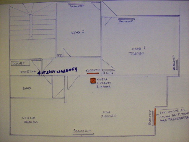

kuuuuuul написа:Нещо тука вече се пообърках,я да поставиме въпроса малко по иначе,в момента имам Хитачи 14Н2 който още не съм монтирал.Водата за какво искаш да я ползваш?
Възможно ли е да го ползвам въздух-вода и въздух-въздух едновременно изобщо някаква идея за него.
Ако е за подовото един допълнителен топлообменнник последователно на тръбата за фреона към вътрешното тяло е достатъчен.
Климатика ще си работи във всички режими като досега. Когато се включи помпата на подовото ще грее/охлажда и пода.

kuuuuuul
- Мнения: 2021
Звучи много лесно,водата е за подовото и ако може още нещо но не е задължително.Дайте някакви идеи кое къде да се сложи,на етажа пода не може да се пипа,до радиаторите има 16-ка,на горния етаж нищо не е правено/пода може да се ползва/,от долу в гаражите са допустими известни компромиси/тръбите да се виждат/.Ето и разпределението..
аз си мислех топлообменника да е тук някъде
2v6
- Мнения: 2204
kuuuuuul написа:Звучи много лесно,водата е за подовото и ако може още нещо но не е задължително.Дайте някакви идеи кое къде да се сложи,на етажа пода не може да се пипа,до радиаторите има 16-ка,на горния етаж нищо не е правено/пода може да се ползва/,от долу в гаражите са допустими известни компромиси/тръбите да се виждат/.Ето и разпределението..Хубаво е тръбите за фреона да са къси.
Вътрешното тяло е хубаво да не е над радиатор, за да може термостата му да работи правилно. По възможност на височина около 1.5 м.
Топлообменника близо до вътрешното тяло. Широката тръба (при теб предполагм е 3/8" външен диаметър) от външното тяло се свързва отгоре на топлообменника. Отдолу с лек наклон отива във вътрешното тяло. От вътрешното тяло с тънката тръба (1/4") като преди към външното тяло.
Водния кръг на топлообменника го връзваш последователно на студения колектор на подовото. Така термопомпата може да работи дори заедно с котела, без да си пречат

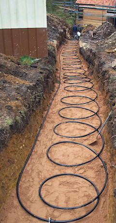

Здравейте колеги,
Поздравления за хубавия сайт и форум, наистина има невероятно много полезна информация тук.
Сега по въпроса - имам намерение да строя къща, не много голяма /2 етажа по 65-70 кв.м/ но съм още на етап документи /живот и здраве като почна стоежа обещавам подробни фото-репортажи/ и от сега ми изникват разни въпроси относно отоплението. Като гледам обаче каква разправия и мърсотия е с тия камини и котлета... нещо не ме грабват. Мислех за климатици, обаче в баните няма как и там да им сложа климатици а за по-гадно нещо от студена баня не се сещам така че тоя вариянт май отпада. Много ми хареса идеята за отопление с термопомпа /конвектори в стаите и подово в баните/ обаче не знам кой е най-удачния вариянт. Така като чета излиза че системите вода-вода са най-ефективни обаче тея сонди нещо не ми допадат/това помпане по 1,5 - 2 кубика вода на час нещо не ми харесва - няма ли да има шум, кал и т.н. пък и много скъп идва тоя сондаж - 100, 150 лв. на метър. И така на първо четене вариянта със серпентина в земята ми се вижда най-удачен/нещо като на снимката/
Обаче дали е ефективно, на каква площ и дълбочина трябва да бъдат заровени тръбите и т.н. на тези въпроси не намирам отговор. Моля ако някой ползва подобно съоръжение или има информация по въпроса да сподели.
