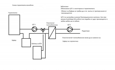

Как точно ще ти падне ефективността, с колко, имаш ли представа? А като напълниш системата с гликол, имаш ли представа колко струва и на колко време трябва да се сменя тоя гликол? А като трябва нещо да източваш за ремонт , 200-300л гликол какво ги правиш?
Rakeem - специалист
Смятам, че температурата между ТП и ТО ще трябва да е с едни 5гр.(при всичко оптимизирано) над тази, която ще трябва да генерира ТП при директен топлообмен с буфера за постигане на заданието, а всеки градус нагоре сваля КОП-а.
Вие нищо не казвате, дали може да се изгради система с междинен ТО, която да работи също толкова ефективно като без него.
Гликолът е ясен и е последен вариант, освен ако производителят не го залага като изискуемо условие, за да важи гаранцията.
LazarGanev - "Велик майстор"
Един градус се губи при добре оразмерен топлообменник, максимум два. Не знам откъде идва това предположение за 5⁰. За какво намаляване на СОР говорим, ако вместо 45⁰, настроиш ТП на 46⁰?
Често ми се случва, дори и днес като се чухме с един клиент за ЧНГ, го попитах по каква причина държи задание 55⁰, като знам, че и 40⁰ му е достатъчно, той е с конвектори. Каза, че е вдигнал заданието по Коледа, като си дошли децата и го е оставил така, да е топло. Добре казвам, ама при задание 55⁰ (на връщащата вода), аз виждам на приложението, че тя подава към буфера 62,4⁰, като по каталог я дават до 60⁰, т. е. тя две седмици работи над номинал и ако не ти направя забележка, може и цял сезон да работи така :-D . Иначе е без топлообменник, където може да загуби един градус и да влоши СОР :cool: Тъй че не си правете толкова тънки сметки, има достатъчно места, където може много да се оптимизира

"Аз ги броя 1 между ТП и ТО, 1 между ТО и буфер и 2 между буфера и двата кръга, тоест 4 в моя случай."
Внучката е у нас за уикенда и нямам много време, но в понеделник ще отделя и ще кача прости схеми на трите варианта.

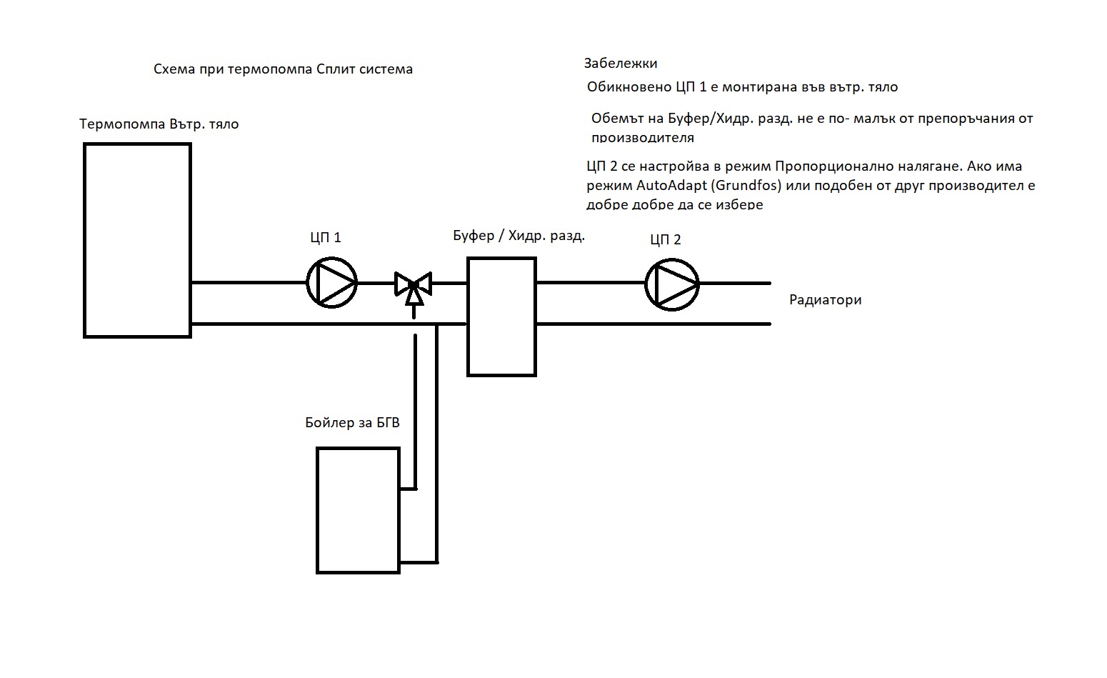

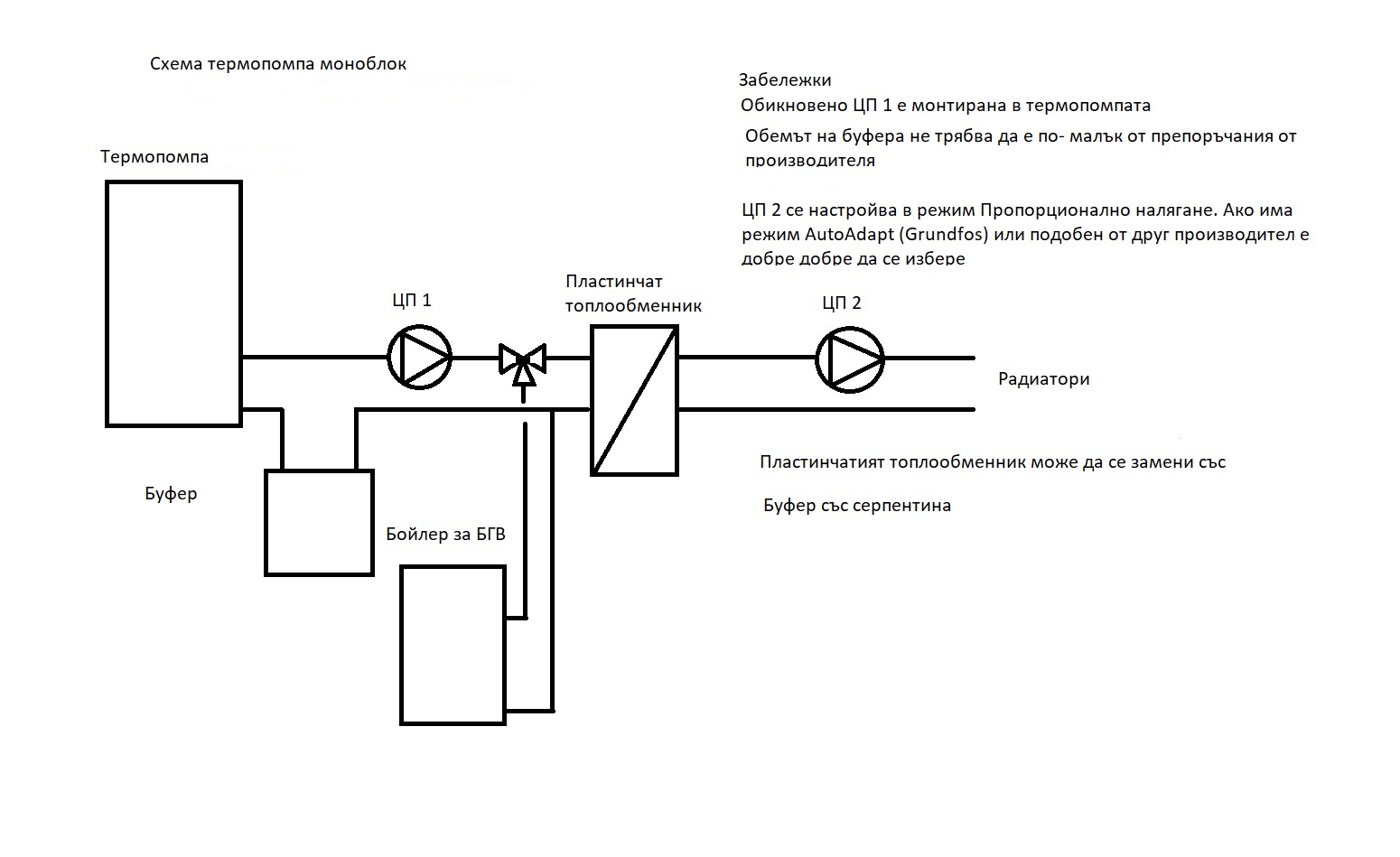

Разбирател - напреднал
Ами това са простите схеми. И при трите системата има два кръга - термопомпа и отоплителна инсталация. Разликата е, че при термопомпа сплит разделянето е хидравлично, а при моноблок- физическо ( позволява запълването с незамръзваща течност само на кръга на термопомпата.

Rakeem - специалист
Ти по коя схема си? Търся нещо работещо с максимална ефективност.
При първата виждам класически топлообмен ТП-буфер-радиатори без междинен ТО, на която май ще заложа.
При втората буфера е само на връщата линия, като отплителния кръг циркулира само между ТО и отоплителните тела, но наличието на буфер във 'външната' линия изисква защита от замръзване и на практика обесмисля междиния ТО, който само сваля ефективността на системата, някак не мога да приема, че още един междинен ТО не оказва негативно влияние.
