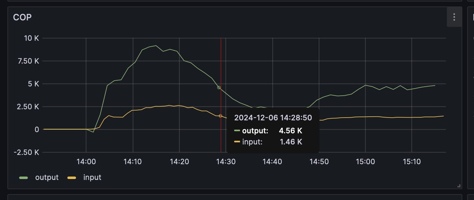

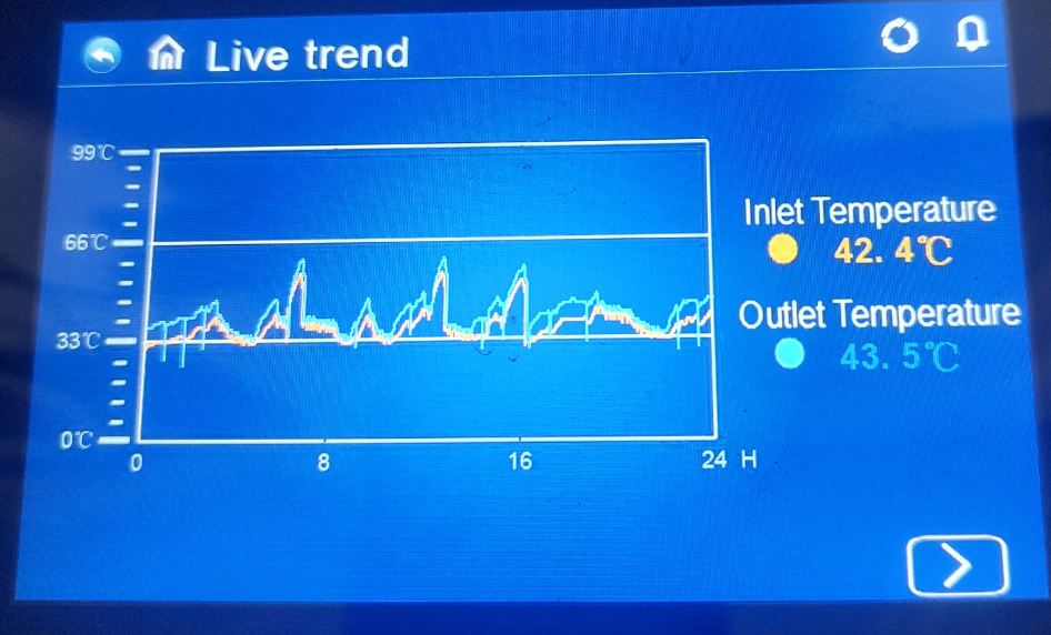

Дай графика на консумацията и температурата за 1-2 такива цикли дето прави. Ама по-скоро си за по-голям товар.
Между другото по-голям товар не означава повече стаи. С по-висока температура към кръговете също ще достигнеш по-голям товар.
jamezon - специалист
пет дек 06, 2024 1:03 pmbrum написа:

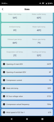

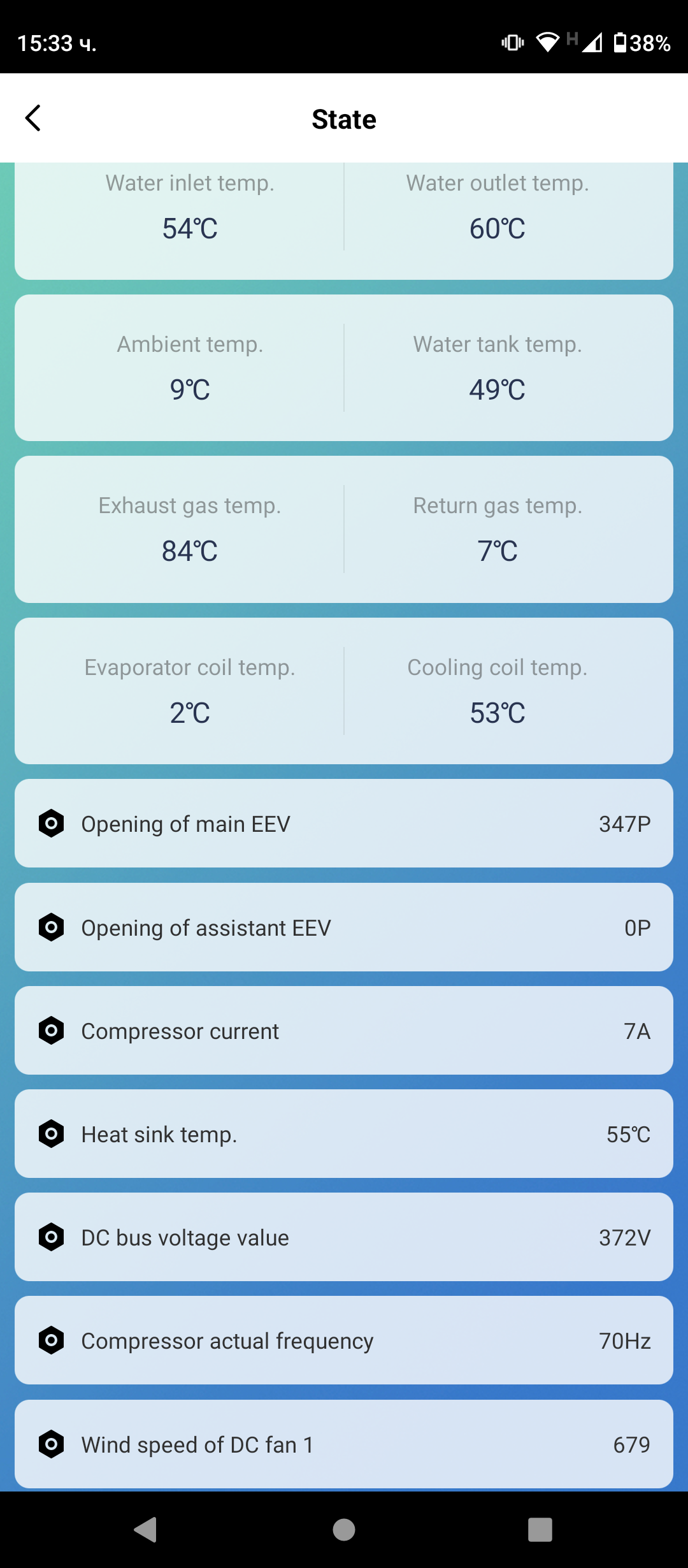

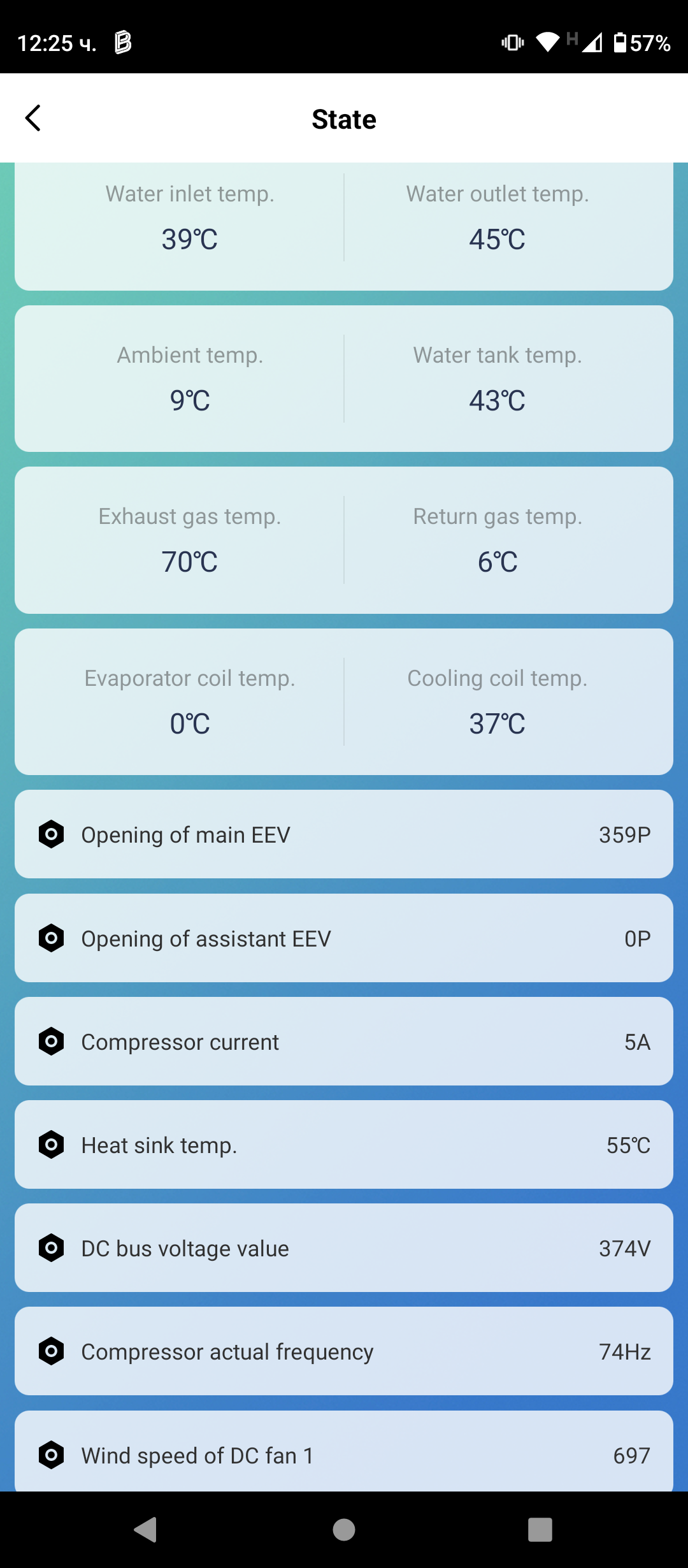

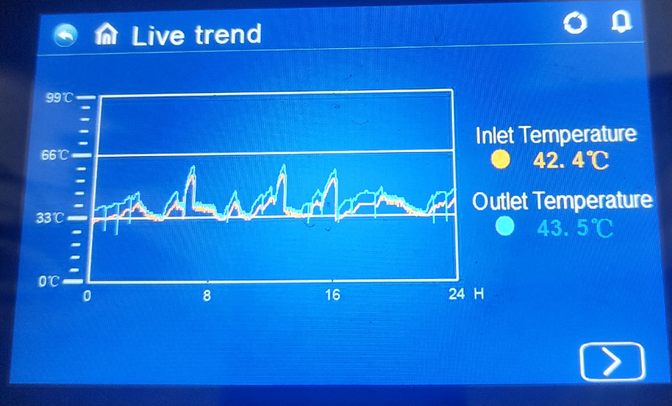

Тези ги снимах тази сутрин,надявам се ще вършат работа.
Ами надух я до 40 градуса както казах,но резултата е същия.
На другите 2 снимки се вижда,че и с покачване на входяща и изходяща вода,компресора е на едни и същи обороти(Hz) и EEV...

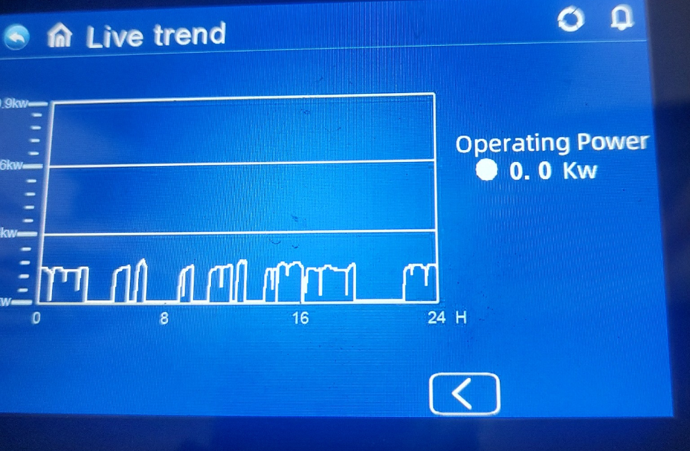

brum - майстор

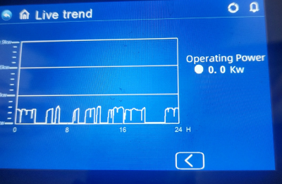

На тази картинка с "operating power"-a - гледам, че горе-долу на една константна мощнсот работи. Това колко е и входяща или изходяща мощност е?
Ама изглежда като да работи без да модулира много. Ако модулира тая крива трябва да мърда. Например така:
пет дек 06, 2024 3:23 pmbrum написа:
Според мен е моментна консумирана мощност,т.е разход на електроенергия. Тъй като първата линия е 3.3 киловата,а като гледам бялата е на 2 и нещо,а максимално на машината дават 2.18 киловата.

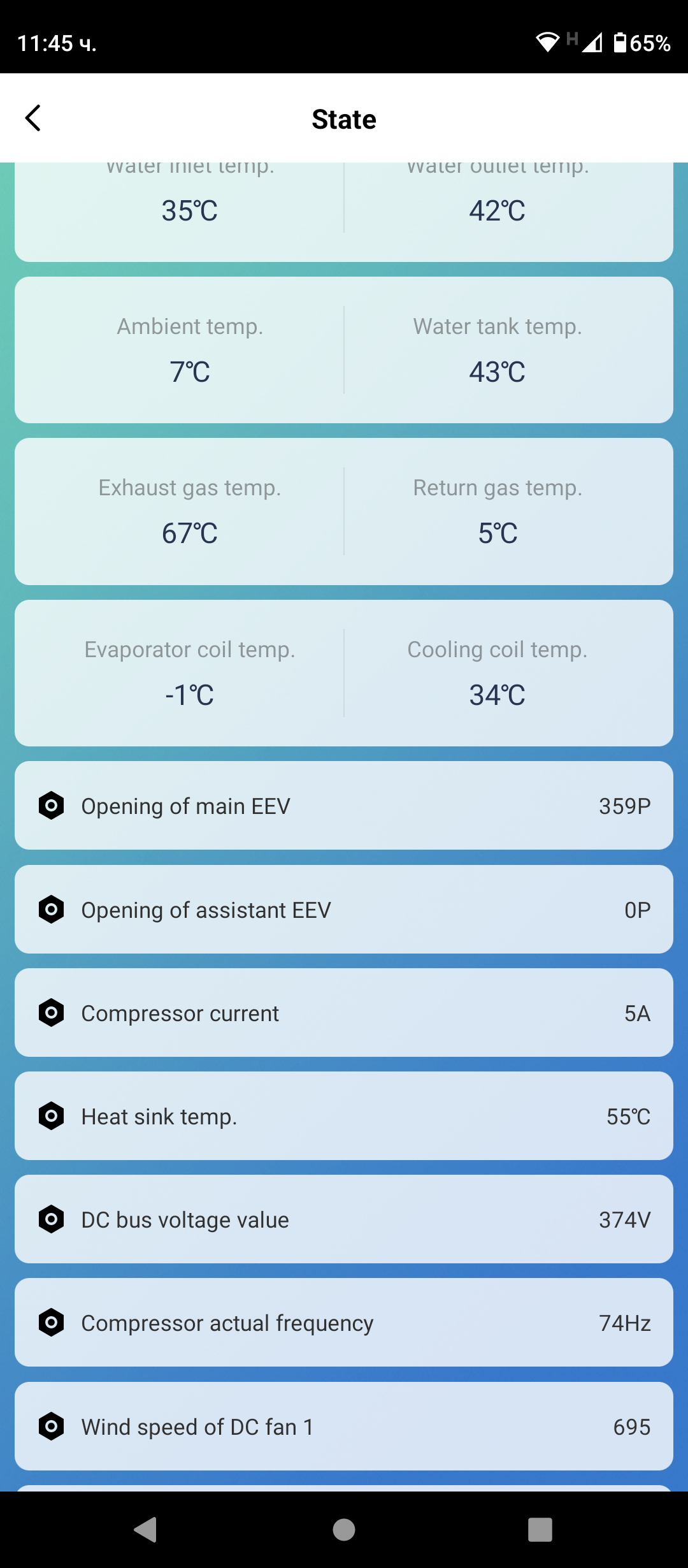

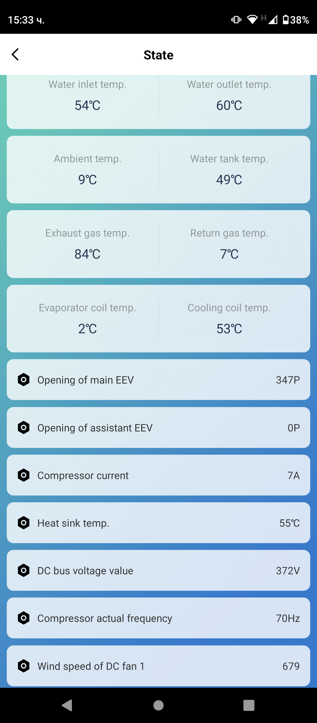

Качвам снимка и когато е на БГВ,какви са стойностите на компресора при по-високи температури,има съвсем лека разлика,не знам колко е нормално.

Не мога да я накарам да си промени мощността,винаги е на макс.Пробвах да й намаля нейната ЦП,за да може да вдигне зададената в параметрите температурна разлика на вход и изход на ТП от 5 градуса и да почне да намаля мощността,но не- вдигна градусите на разлика от 11° и си продължи на максимална мощност докато не достигна температура да изключи пак. Циклите си се повтарят он/оф...
Сега мисля да сложа още един буфер 80л последователно обаче,след моя и преди ТП пък да видим какво ще стане. :axe:
