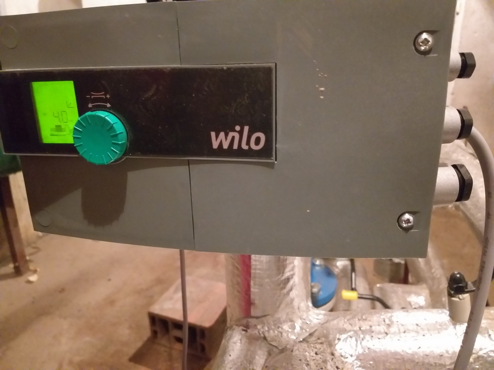

Страница 7 от пдф документа "1=минимален регулируем напор в[m]"
Режим на регулиране Δp-c, регулиране до постоянна зададена стойност на диференциалното налягане. Като се смени режима на работа може да я настоите на 1метър напор и после да чакате лятото за да се стоплите. Нарочил си помпата за виновна и се натам въртиш и сучеш.
Картинка при Δp-c се променя, така за разлика от предходната.

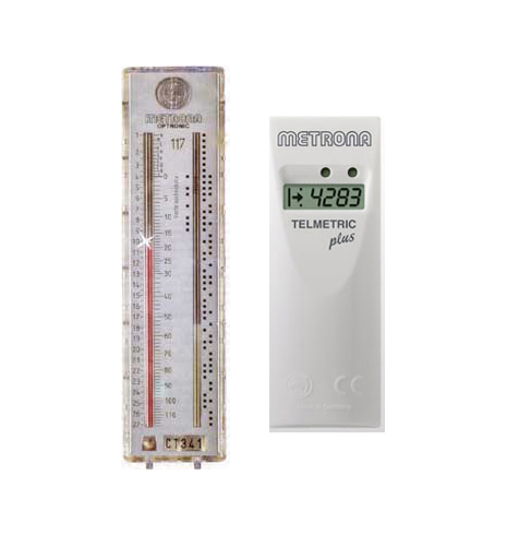

На мен ли ми се струва, че уреда за дялово разпределение липсва ?
съб яну 11, 2020 7:55 pmproblemi написа:
дялово разпределение.jpg (53.32 KиБ) Видяна 2055 пъти
Това требе да е уред тип "изпарител" без електроника. Не вярвах, че още се прилагат, защото много лесно се манипулират.

Помпата е видна още на първите снимки от автора, я след това написа и модела и (WILO STRATOS 40/1-12).
нед дек 29, 2019 7:26 pmproblemi написа:
Ето снимки от абонатната и кратко видео на което се чува шумът.
https://www.transfernow.net/22gx58n06hle
Помпата е WILO STRATOS 40/1-12. Тя обслужва от общо около 40 апартамента 2/3, тоест към 25-27 апартамента.
Но остава загадката със снимката на входящ и изходящ манометър към ВОИ, на които налягането е еднакво. Вероятно е снимано при ръчно изключена помпа по време на разните му там проби с пусната и спряна помпа, при което сигурно е установено, че на спряна помпа шума липсва, т.е. породило се съмнение, че помпата е виновник на шума :-D

Опа!!! Козлин, налягането на манометрите не е еднакво.
На подаващате е малко над 0.41, а на обратната е малко под 0.41.
Като стар разведчик, научен съм да отчитам ъгъл, вятър...
Това доколкото са прецизни и поне калибрирани показания манометрите де.
Тоест, аз виждам разлика от ок. 1 метър воден стълб, създавано от помпата, между входа и изхода ѝ.
