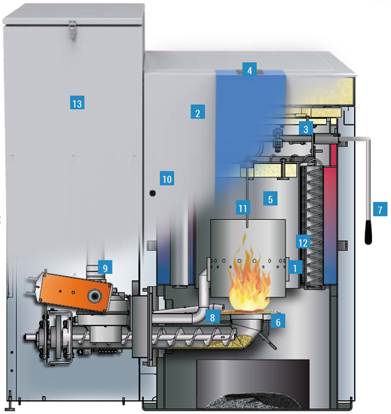

5. Цилиндрична камера за вторично изгаряне от неръждаема стомана:
Високо ефективно изгаряне на дървесните газове при 800°C и ниски емисии, много бърза реакция при промени в товара.
6. Чиния на горелката: самопочистваща се горелка
7. Полу-автоматична система за почистване на топлообменника: почиства топлообменника на котела и поддържа оптимална ефективност.
8. Автоматично електронно запалване: насочен лъч с горещ въздух концентрира разпалването (ниска консумация на енергия – само 250 W).
9. Сертифицирана защита срещу обратен огън от горелката: напълно безопасен с двойни газонепропускливи уплътнения.
10. Интегрирана защита анти-конденз: вградена в котела, без движещи се части,
предпазва системата от кондензиране и корозия. Без необходимост на допълнителни приспособления и вентили.
11. ECO-System: ефективен контрол и оптимизация на процеса на горене
Системата за наблюдение на горивния процес бързо открива отклоненията в качеството на горивото и автоматично адаптира настройките за горене.
12. Мониторинг на тягата на комина: висока безопасност и ефективност чрез измерване на налягането в горивната камера и комина.
– Предотвратява надналягане в горивната камера;
– Ниски стойности на необходимата тяга на комина.
Готов за пускане в експлоатация.
EASy функционира като газов котел .
При първичното изгаряне пелетите се подават отдолу на горелката, без да смущават по този начин самия горивен процес. Образувалите се при това изгаряне дървесни газове се издигат до вторичния горивен цилиндър, където се инжектира допълнителен въздух и сместа от дървесни газове гори при около 800°C. В действителност, това е модулираща газова горелка, която използва дървесните газове. Тези горещи газове циркулират още веднъж около горивния съд осъществявайки допълнителен горивен процес, а след това се отвеждат, като отдават през топлообменика своята енергия на водата за отопление.

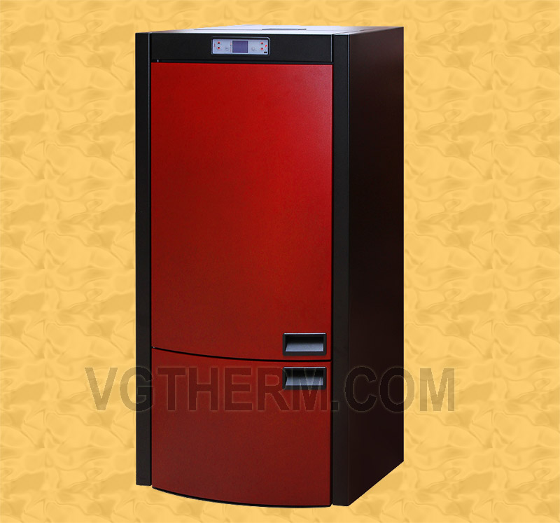

k_garchev - специалист
Значи това отпада като вариант.Обадих се и ми обясниха,че няма как да ми дадат точна оферта без да ме посетят и да видят къде и как ще се монтира котела.Ориентировъчната цена е около 9000евра.Препоръчаха ми котел Easypell,който е на същата фирма и е със същата технология на значително по-добра цена.Ето за този става въпрос!
