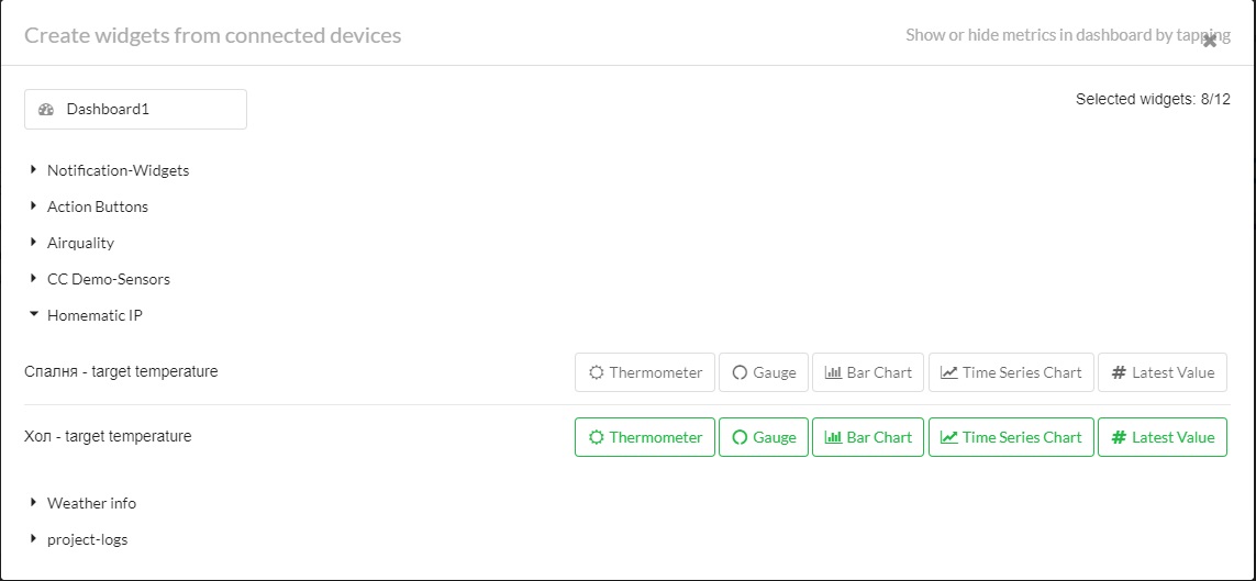

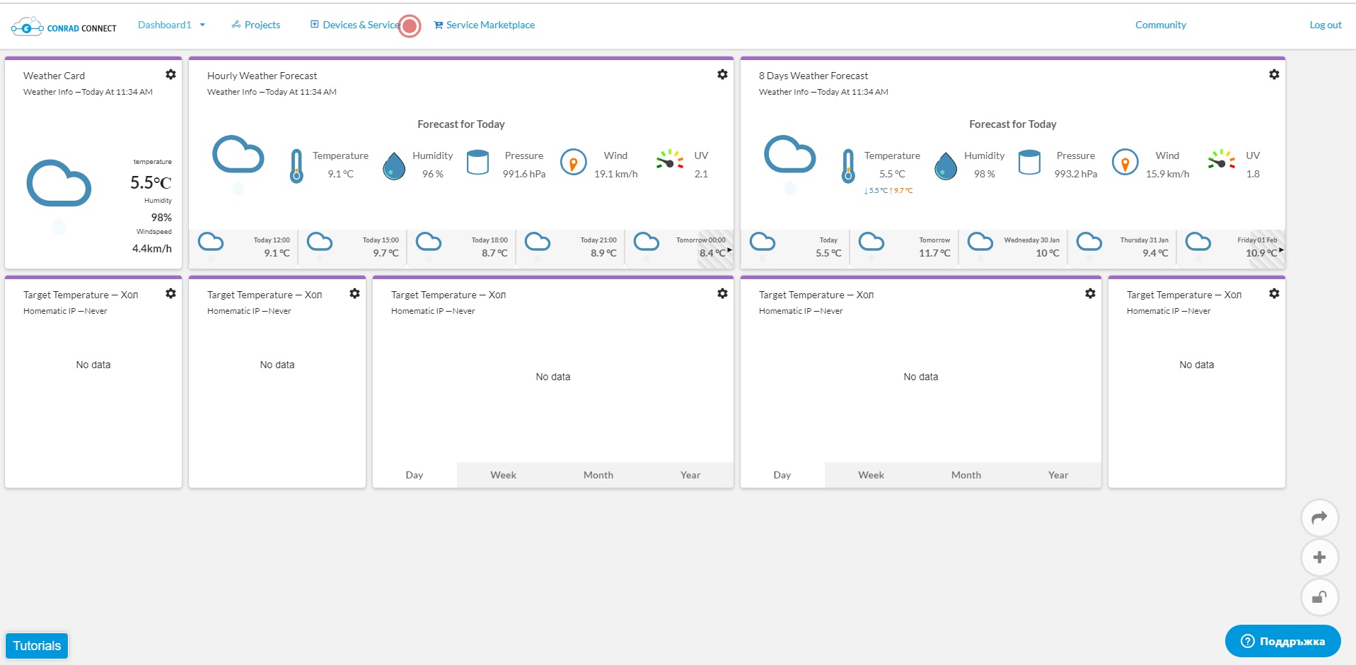

Днеска вързах Homematic-а към ConradConnect. Прави мониторинг и на двето глави от PC през web browser, но не знам дали ще покаже нещо, при положение, че нямам термостат. За сега си стои на "No data". Нямам идея все още на колко време актуализира информацията, едва ли е в реално време.
ConradConnect.jpg ConradConnect
Ето на кои опции мога да правя мониторинг. Може би при други налични устройства, опциите ще варират. Трифон може да каже на този етап.
ConradConnect1
comand connect1.jpg (60.35 KиБ) Видяна 2140 пъти

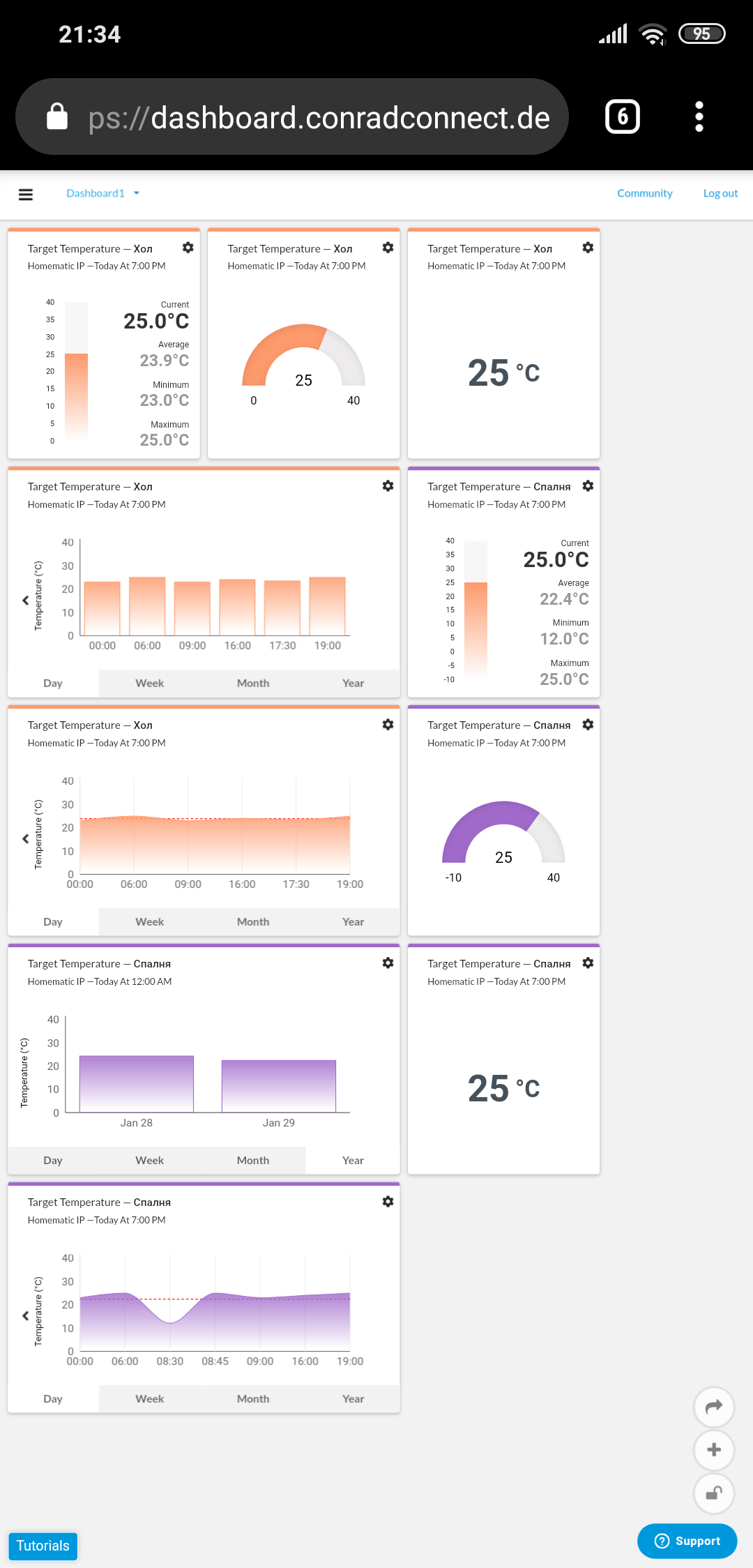

Нещата взеха да се случват, бавно но славно :lol:
Доволен съм като за "без" пари :) .
Ето какво се случва след сутрешно проветряване. Лилавата схема, най-отдолу.
Screenshot_2019-01-29-21-34-00-632_com.android.chrome.png ConradConnect
