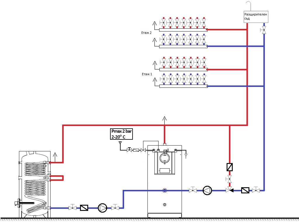

Не слагай никакви кранове преди разширителния съд , това са мерки за безопастност. Не слагай разширителния съд на място
където може да замръзне. В моя град има случай с взривила се камина , чийто съд е бил изкаран на терасата и е замръзнал.
Възвратната клапа на малкия кръг, към трипътния вентил, е излишна.На нейно място постави кран, а другата премести близо до помпата.
Имах проблем с една такава с пружинка. Помпата дърпаше от нея и при определени обороти се получаваше шум в тръбите. Махнах я, вместо да я слагам пред помпата.
Аз бих ползвал swing, но каквито и да сложиш, да бъдат пред помпите, помпата да бута в нея.
Не виждам кранове, но пък споменаваш за такива.
От байпас няма нужда. Демонтираш елемента, от корпуса на трипътния, връткаш крана на ухо, за който споменах и газ на котела.
Не се занимавай с обединяване на двете серпентини. Горната има достатъчна мощност, че да му прималее на котела. Ако ли пък половин бойлер не ви стигне, щото котела не смогва, значи сте за по голям бойлер.
Опаааа, турих очилата и видях кранчетата. Ма рисувай ги кат ората де!

Е проблем е че не знам как се рисуват нещата... карам на усет. На схемата няма възвратни клапи, има филтри. Ще намеря правилното означаване на нещата и ще я преправя.

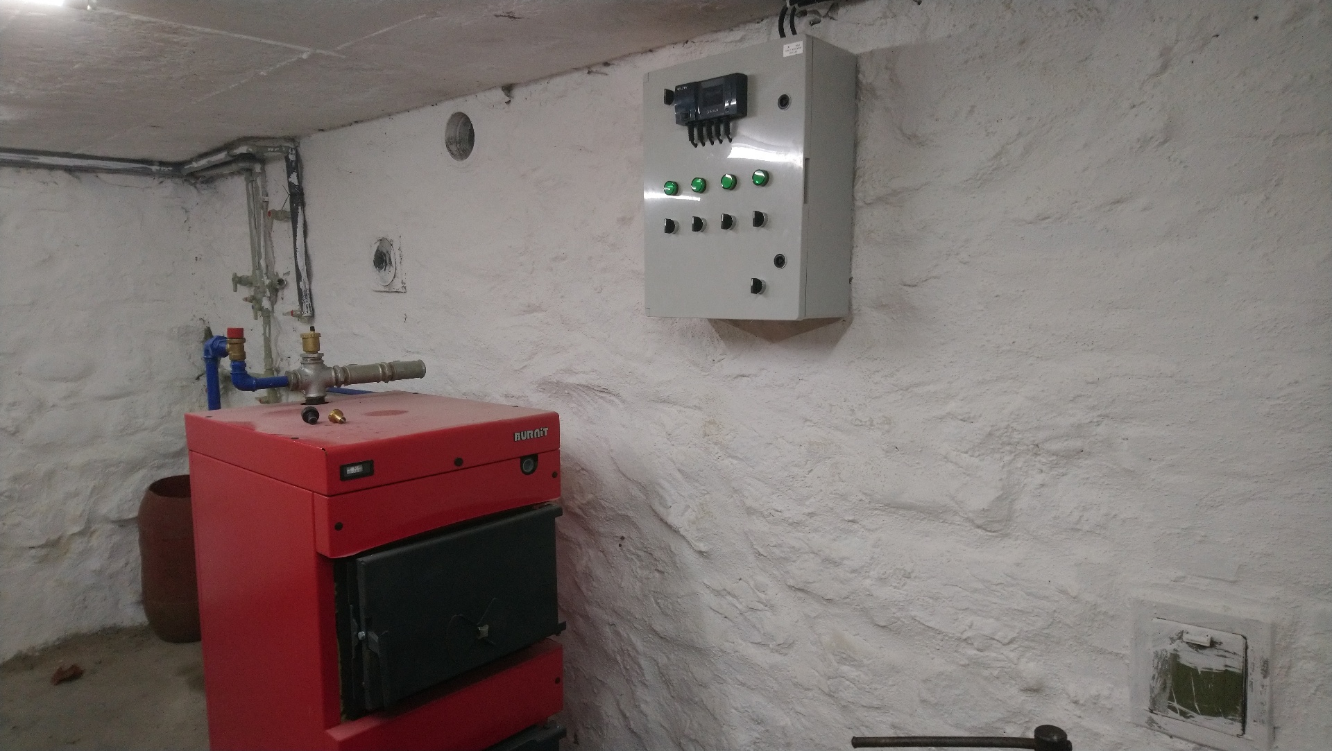

Монтирал съм иначе теи броя колекторни кутии, две за колекторите на двата етажа, и една на втория етаж близо до тавана в която е разширителния съд(отворена система). Отначало мислех да го кача на тавана, но ме притеснява да не замръзне там ако не се пали известно време. Така стана добре, с лека преработка на кутията е доста скрит.
Купил съм стабилизирано ППР 42мм за вертикалните от котела до колекторите, но още не съм стигнал да го лепя.
Липсват ми три радиатора, и може би някоя дреболии, всичко останало е набавено и чака ред за монтаж, или по скоро чака да нямам пари за материали и да опря до вече купените.

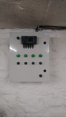

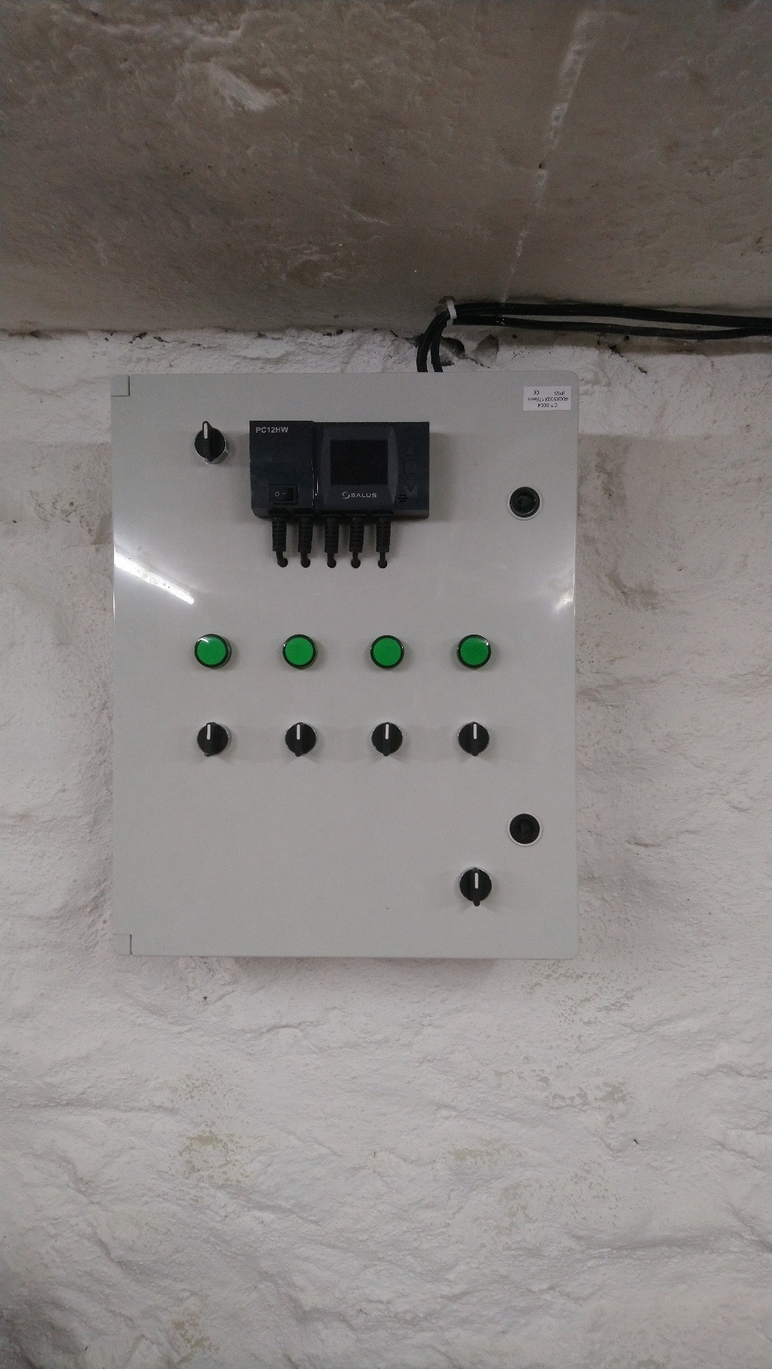

Направих си и едно табло за контрол на отоплителна та система и БГВ, но за него и функциите му малко по нататък, за сега само снимка.

Ето как съм я замислил схемата.Ако нещо липсва, нещо трябва да се допълни, не е както трябва или въобще има някаква критика ще се радвам да я чуя.
А общата вода от този буфер къде ще бъде вързан ...?
speka_rs - майстор
Това според мен е бойлер не буфер, ама нека собственика да каже.
