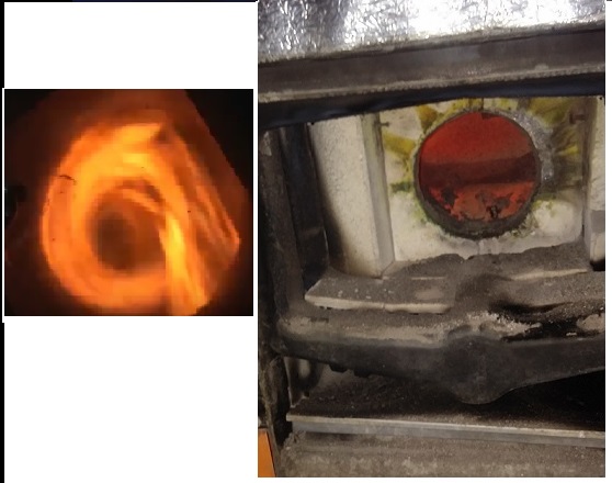

bobi65 написа:И колегата ШОП който е с висока компетенция по горивни системи ми беше на гости скоро , също може да сподели мнение..
Напълно споделям. Няма да се впускам в сложни обяснения, защото темата се чете и от хора, които не искат да се задълбочават в топлотехниката, но искат да се отопляват икономично.
Боби 65 е изпипал нещата. Контрола на въздуха е прецеизен и темата ламбда контрол на котел е типично в духа на форума. Меко казано в котелното е лаборатория
Ще кажа само няколко неща и скептиците могат сами да си направят изводите.
1 отлична изолация на котела. От всякаде, при работа няма топли части. В котелното, което е външно на къщата температурата бе 2 градуса
2 много добър самоделен рекуператор на димните газове
3 подграване на въздуха в горелката
4 допълнителни ходове и турбулатори в котела
5 99,99% изгаряне на пелетите. Видях пепелника.
6 тунинг на горелката с вихрова насадка на главата
7 и разбира се ламбда контрола.
Боби65 ми отдели доста време. Показа ми котела и незапален, разглоби го, видях прегради, ходове и т.н.
Запали го, влезе в режим и доста си бъбрихме. За мен бе удоволствие да обменим опит и мнения.Определено човека е изключително компетентен и прави нещата с мерак.
П.П. Между другото системата му за автоматично почистване на горелката със сгъстен въздух също е много хитра

Шопе .. не бях влизал една седмица тук че си имах сериозни ангажименти но сега поглеждам къде какво се е случило..
На теб зная че ти е ясно кое действие до какви резултати води , но за четящите тук е малко имагинерна тази материя..
пускам едно уникално клипче което показва шамотната ми камера след спиране на горелката от стайният термостат..
тава клипче дава обяснение защо ми е толкоз пълно изгарянето че и пепел почти няма..и връзката с турболатора в горивната глава.
А за не досещащите се ще подскажа.. каквато и недогоряла пепелчица или искрица да излети се блъска в един огнен АД и освен да си доизгори нищо друго не и остава..

kamera 2.jpg (62.62 KиБ) Видяна 2871 пъти
