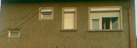

krasi92 написа:Каква изолация -5см. не е изолация а основа за боята.Такава изолация, дето всички си слагат като допълнителна-саниране.

kalin72 написа:Основната изолация нямам никаква идея каква е, някаква стандартна е като за 1960-80г.fearlessss8 написа:А каква им е основната изолация?krasi92 написа:Каква изолация -5см. не е изолация а основа за боята.Такава изолация, дето всички си слагат като допълнителна-саниране.

Хахахаха, тоест няма изолация, тухла и бетон
Я си купи една духалка за 20 лева, 2 киловата, и виж дали се затопля помещението, примерно след един час работа, колко градуса е било и колко градуса е след този един час работа.
Колко градуса е в момента навън? При мен е 3 градуса, грее слънце, в къщата на долния етаж е 25 градуса(френска витрина), горе е 21 градуса, това без отопление, котела ми изгасна снощи и не съм го палил още.
При теб колко градуса е в къщи и навън?

kalin72 написа:Хахахаха, тоест няма изолация, тухла и бетонВ стаята при мене, която е с обикновенно най-евтиното саниране 5см+ трокал дограма и силен радиатор, който е включен на 4,5/10 е 22 градуса. На горния етаж климатика не беше на максимум и беше в хола - 16-17 градуса в хола, в кухнята където е климатика е било поне 22. Сега пуснах климатика на 30 градуса с фан 3. Навънка е 3 градуса.

Преди като беше студ -10 на 2 ри януари ,едвам се стопли в мойта стая... Трябваше да минат 7-8 часа, докато стане 21 градуса, а радиатора беше на максимум. А горе при климатика въобще не можа да стане 20 градуса в хола, даже и радиатор бях пуснал. Ама не беше топлено де от 31-ви до 2-ри вечерта, смисъл само на 1-вия етаж се топлеше и то само малко в кухнята. Климатика на 3-тия етаж беше на 16 градуса оставен, да не замръзне.

Напълно нормални температури, според мен. Вероятно климатика ти не може да работи на температури под 0 градуса, за да стопли помещението.
Но и нямаш нужната изолация. А и не отопляваш еднакво цялата къща.
При мен е вътрешна 6 см вата зад гипсокартон. Догодина ще правя и външна 8 см вата.

kalin72 написа:Напълно нормални температури, според мен. Вероятно климатика ти не може да работи на температури под 0 градуса, за да стопли помещението.Може да работи до -20. Хипер инвертор е.
