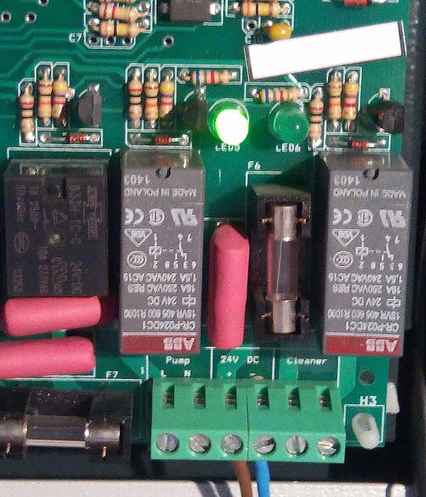

Е няма такава тъпотия, мина ми през акъла че може да са независими контакти, ама това 24в ме отдалечаваше от тази мисъл.
На повечето си електроники Интиел имат джъмпери с които се прехвърля между 220 и 24 волта, но тук явно са прекалили с Ум, от къде ще се вземат от пространството тези 24волта за оперативна верига, че и след това да се поставя и външно реле с бобина 24/220 товар. Ами сега трябва да се тества независимия контакт, да се подаде захранване там където пише 24и да се чака да излезе на cleaner. Ако и тъй не става.

Ееми... писах им по нощите ферман със същите въпроси но ми отговориха с един ред само за външното захранване. Явно довечера пак ще се бори. Може би това стъргало първоначално било предвидено за котел със собствено 24в. захранване? Може само да гадаем.

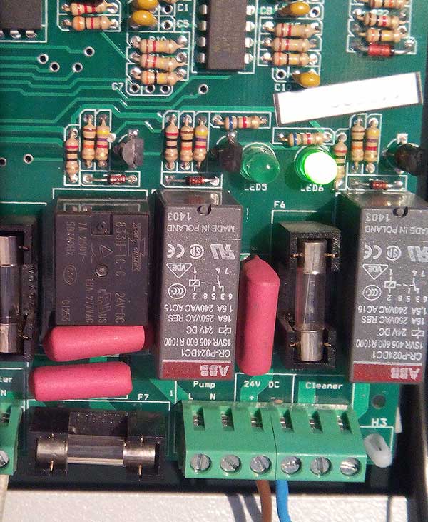

Вижда се накрая изход от мъглата!
Значи, при захранване на клемите Х3(3,4) с 24VDC от външно захранване, действително се появява напрежение 24VDC на клемите "Чистач" - Х3(5,6).

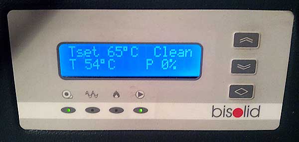

Когато горелката влезе в режим "почистване" според зададения във фърмуера параметър Period, се случва следното:
- Светва диод LED5 и се появява напрежение 24VDC на клемите: Х3(5-,6+).
- След време - определено от параметър work time във фърмуера - изгасва LED5 и светва LED6, като едновременно поляритета на клемите се обръща: Х3(5+,6-) - т.е. действа "реверсивно".
- LED5,6 дейностите се редуват една след друга циклично - от 1 до 3 пъти, според зададената стойност на параметъра cycle.
- През цялото време Vent.1,2 работят на абсолютни 100% (т.е. 220VAC)
Наблюдава се активиране на клемите Х3(5,6) също и когато се пуска/спира горелката (също така Vent.1,2 тръгват на абсолютни 100%).
През цялото друго време когато горелката работи - гори пелети и модулира (т.е. при P>0), тогава няма напрежение на клемите Х3(5,6).
Какво не е ясно все още:
- Колко маломощен може да бъде трафа и все още да излиза напрежение през Х3(5,6)?
Следва малко снимков материал:

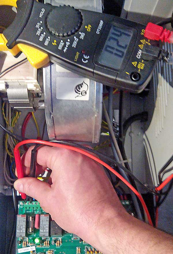

Ето още нещо полезно, връзката между мощност P, сила на продухване на вентилаторите и управляващото им напрежение.
Тези стойности важат за:
Fan 1,2 min = 24%
Fan 1,2 max = 48%
- В скоби са дадени и напреженията за Fan 2 (димни газове), където съм мерил.
- През запетайки съм мерил напрежението при същата мощност P, но през друго време.
- Всички напрежения са във VAC.

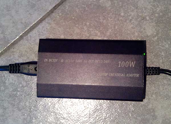

Да, това е идеята. Но ако сложа нещо твърде маломощно на 3,4 като това <ЦЪК> дали ще успее да "раздвижи" клемите 5,6 и след тях бобината на релето за големия вентилатор - чистач?
Другият вариант дето си представям е по-мощно захранване за LED като това: <ЦЪК>. Но колко трябва да бъде мощно?
