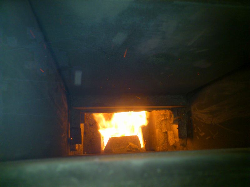

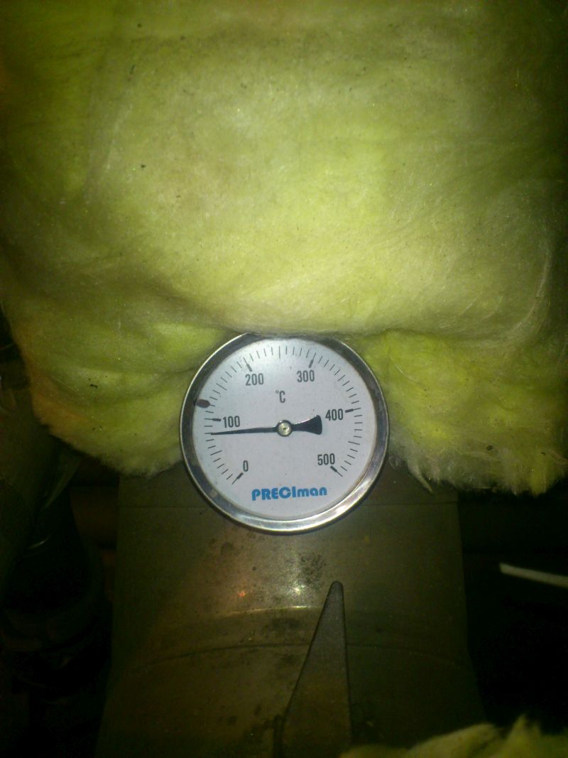

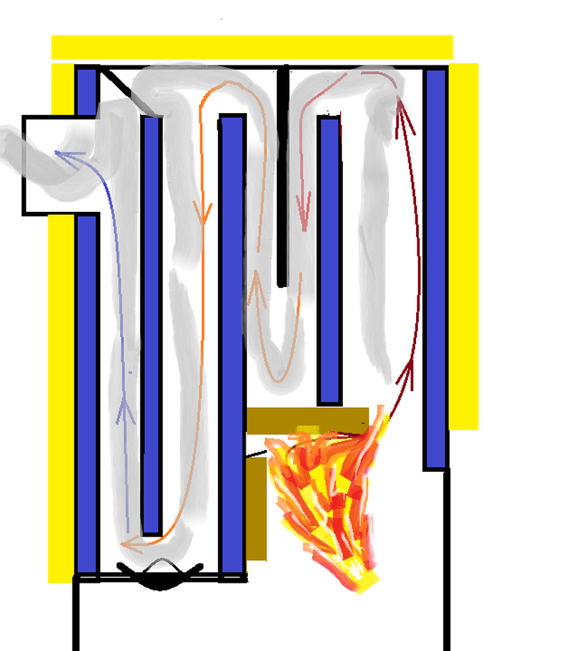

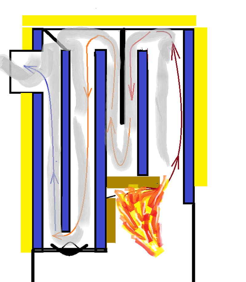

Колеги вчера си поиграх още малко с изместването на посоката на газовете.
ОТ чертежа се вижда че съм затворил оригиналния първи ход на димните газове.Огъня бие в шамотна плоча и след това ,,топлите газове се издигат в "бункдера" от там минават надолу през вече разделения първи ход.
ефекта от тази заигравка е огромен!!!! температурата на газовете в комина падна до 80 90 градуса... мощностите са ...17/10/8киловата.
На съспенд температурата пада до 60 градуса.температурата на водата я държа на 70 градуса.
И това го постигнах без никакви турболатори,и клапата на комина е отворена до край.
Даже се притеснявам дали е добре да работи на толкова ниски градуси в комина.
