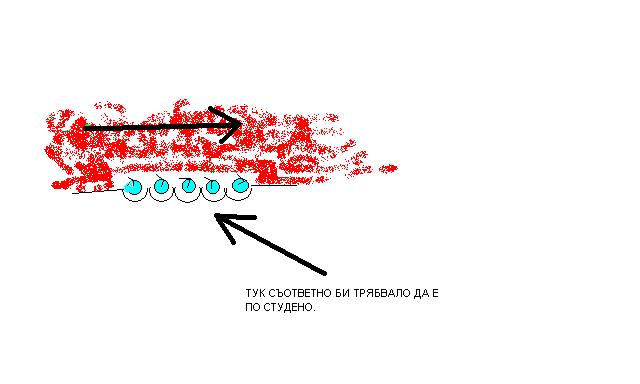

Така и така сме почнали, ами дайте и да разнищим серпентините малко. Мисля си , че не е добре да е гофрирана серпентината. Ей на картинката съм показал какво имам в предвид. Водата ще се търкаля като на лагери върху мини топчести течения и няма да има добър топлообмен. Ще трябва доста по дълга тръба. Или греша :?

така не се прави научна кариера. Водата общо взето обтича гофрираната ламарина ламинарно и гофрата не пречи, а даже помага, защото увеличава площа на топлообмена.
За два часа преправям неръждаем бойлер от старият модел с кръгъл фланец. Над 10 бойлера на приятели съм направил по този начин.
Стругар ми е направил специални неръждаеми нипели 1/2. Демонтирам фланеца, разпробивам 2 отвора за под нипелите, монтирам ги с клингеритови гарнитури и гайки ( пак неръждаеми от стругара) нахвърлям 5-6 метра неръждаемо гофре във водосъдържателя и монтирам фланеца.
Всичко това става без нито една заварка. Разбира се нипелите могат да бъдат и заварени дори с обикновен електрод. Заварката остава черна, но фланеца е дебел 4-5 мм и заварката пак ще ни надживее.

Серпентината е навита и поставена напречно на потока на водата,който е на горе! Второ-скороста на обтичане е мноого по-малка ,от въздушната струя на колата! И трето-плътноста на водата е в пъти по-голяма ,от тази на въздуха!

Не случайно в тръбичките на автомобилните радиатори има спирали (турбулатори) които да разбъркват водата за по-добър топло обмен. Същото се слага и в серпентините на някой бойлери.
