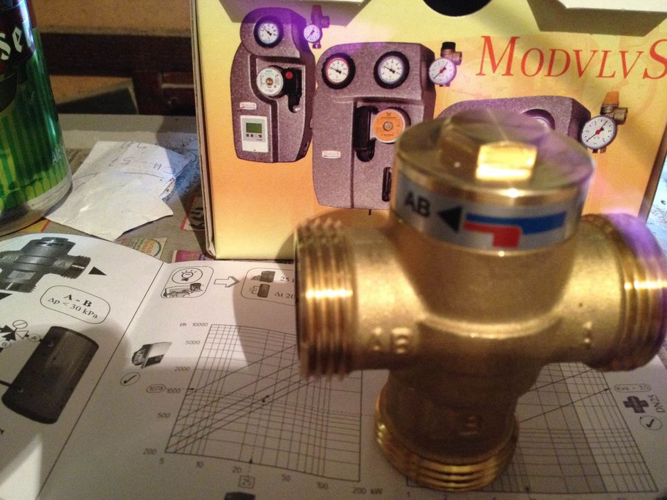

Здравеите моята инсталация е изградена със две помпи, едната за радиаторите другата за боилера помпите са ми на топлата вода. Въпросът ми е възможно ли е във конкретния слъчаи да се монтира трипътен вентил и има ли смисъл от него? Забравих да уточна че котела е грейко със горелка грейко.
Извинявам се за закъснението, трипътен винтил на херц конкретно е закупен от офиса в пазарджик(работят и куриер)
http://herz.bg-->Контакти

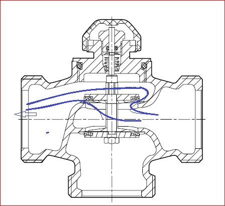

Evgeniy - майстор
Дали ще има голяма промяна в хидравличното съпротивление, ако обърна вентила - вместо като разпределителен да се ползва като смесителен:
Съответно ще има по-голяма турболентност около клапите, защото водата ще ги натиска за да мине по периферията, но те така или иначе имат твърда връзка двете.

Утре ще монтирам това. Смятам да сложа и трета помпа на малкият кръг и се чудя дали да свържа и бойлера към него?
