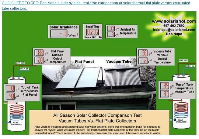

Няма голяма разлика между производителността м/у плоските и вакумните!Тук в реялно време се показва какво се случва!На всяко кликване на реда над мнемо схемата/снимката с колекторите/ се обновява информацията .Човекът казва ,че двете системи са максимално близки по капиталовложение/цена/! http://blog.heatspring.com/which-is-bet ... ollectors/
Погледнах горния сайт, но почти няма данни :?
Информацията за топлопроизводството няма.
Става на въпрос за две отделни системи. Както се вижда колекторите работят при различни условия и затова изводите са субективни.
За по-точна информация може да се видят резултатите от теста на плосък и вакуумно-тръбен колектор на този сайт:
http://sunenergy.comlu.com

Плосък селективен 2,7 кв.м площ за 120л бойлер и си готов.Ползвам такъв за 100л. бойлер и нямам проблем с топлата вода.Лятото ми е достигала и над 90 градуса в бойлера.
При този колектор нямаш стъклени тръби които до ти създават проблеми и си топли екстра.
Вакуумнотръбен за 660 лв или е много малък или е куча марка,с която постоянно ще имаш проблеми.
Ползвам същата система вече 7г. без проблем.
Препоръчвам ти български,но няма да споменавам фирмата,за да не правя реклама.

С 80л бойлер 2,15кв. м мисля че ще добре че 1,66кв.м ми се вижда малък.
filmatoplo - майстор
:) Слагай 2,15 -има си загуби , нека наваксва в преходните месеци пък и въобще .Правя аз една оферта на клиент , и не ме избра , мина се някой месец и ми се оплаква -бах мааму дадох 12 000 лв за слънчева инсталация тя не топли .Отивам да видя -друга фирма му поставила моля ти се панели 1,6 вместо 2,15 :lol: :lol:
komstiza - специалист
За 80л 2,15 е добре,но ако слагаш след това 120л. ще ти е малък,трябва си 2,7кв.м.
