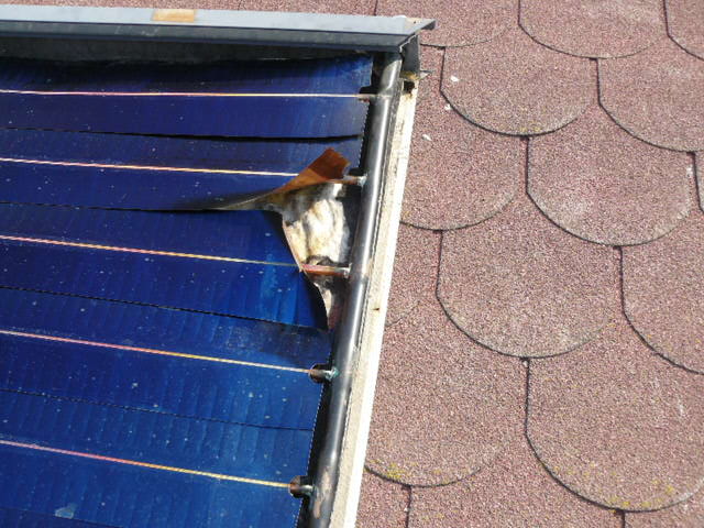

съб мар 24, 2012 8:42 pmvladojo написа:
Здравейте колеги,днес ремонтирах панела.
Системата е пълна в момента на 2бара в момента и се надявам в бъдеще да работи без проблем.
Ето и снимки:

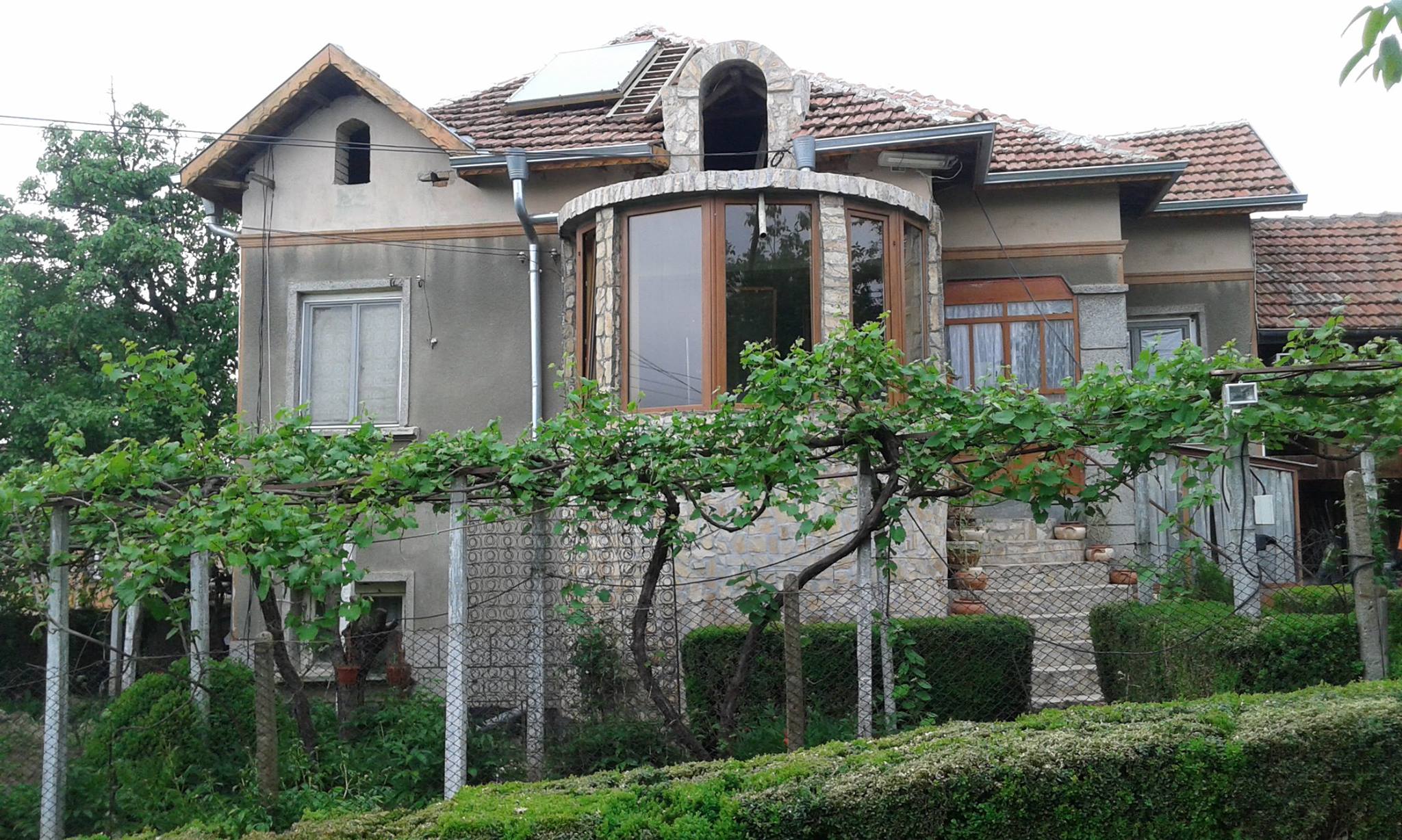

Така, дойде време и аз да се "похваля": Тази пролет протече и моят колектор.
Панелът е на Сънсистем - същият като на колегата, системата е Дрейнбек.
Надявах се, да е от някоя връзка. Първоначално се оказа изгнил на вестник нипел,
с няколко дупки в него - явно не е било месинг, а скапан ЦАМ някакъв.
От няколко такива в системата има много ръжда, отделяща се на люспи, серпентината също
не е неръждавейка, 120л бойлер на Елдом с управление на Натурела.
От 4г. си работеше безпроблемно, но може би от натрупана ръжда е направило тапа
и зимата е замръзнала тръба.
Колекторът е на стръмен керемиден покрив, неудобен за работа, но и много труден за сваляне и качване.
Може ли малко по-подробно разяснение как се сваля стъклото - стъпка по стъпка, как се разглобява рамката до показаното на снимката и дали бих могъл да пробвам да работя на място,
без да свалям всичко долу и пак да го качвам, че нямам нито толкова време, нито хора за тази тежка задача?
Не съм вещ в тези спойки, не знам дали ще стане качествено, затова ще опитам да го залепя
с двукомпонентно лепило, имам изпробвани варианти, държат на температурни разширения и високи температури.
Моля за насоки и съвети от хора правили тези операции. :)))
П. С. Снимката е от поста на колегата vladojo
вт апр 27, 2021 11:23 amJohnSmith написа:
Свали панела от покрива!
Така няма да ти се налага да "тичаш" за забравен инструмент, по удобно се работи, ако нещо се закучи можеш да го зарежеш за деня. На покрива ще го мислиш.
Долу можеш да си го изпиташ и като си сигурен, да го качиш.

шоп - майстор
Моя съвет е да го запоиш с припой. В противен случай рискуваш пак да се катериш по покрива.
Жоро Георгиев - специалист
Сваляй панела от покрива!!! На този стръмен покрив, ще работиш ли или ще се чудиш как да не паднеш?! Долу си го ремонтираш на спокойствие. Ако трябва го носиш на майстор. Задължително пробване под налягане още преди да го събереш. Аз се доверих на аргончика и го свалях два пъти. Не вярвам в тоя живот да си абсолютно сам. Все ще се намерят съседи, приятели, колеги или роднини които да помогнат за свалянето и после за качването.
Панела който аз ремонтирах (не помня марка и модел), се рзглобяваше от към гърба. Трябваше да го сложа на масата върху стъклото, да демонтирам задния панел, да извадя изолацията и едва тогава самия отоплителен панел. Стъклото така и си остана в рамката.

JohnSmith - специалист
Колекторът е 2,7м2, 54кг по спомен.
Асмалъка продължава и зад къщата(където е дървото), на метър от стената.
Уж не изглежда много тежък, но предвид размера терена и препятствията
беше голям зор качването.
Първо на плочата, после на покрива в рамката, трима души с големи усилия.
Отвсякъде стъклария, жици, кабели теснотия...
Ако трябва да го правя периодично, предпочитам да мога да се оправям само с още две ръце на помощ.
Чудя се, дали има как да монтирам през покрива над арката едно въртящо рамо,
но това само на място трябва да се огледа, дали ще има начин за закрепване и как да се укрепи на гредореда,
че трябва да е нависоко и с поне 3м. дължина.
Ще си правя кулокран. :D
