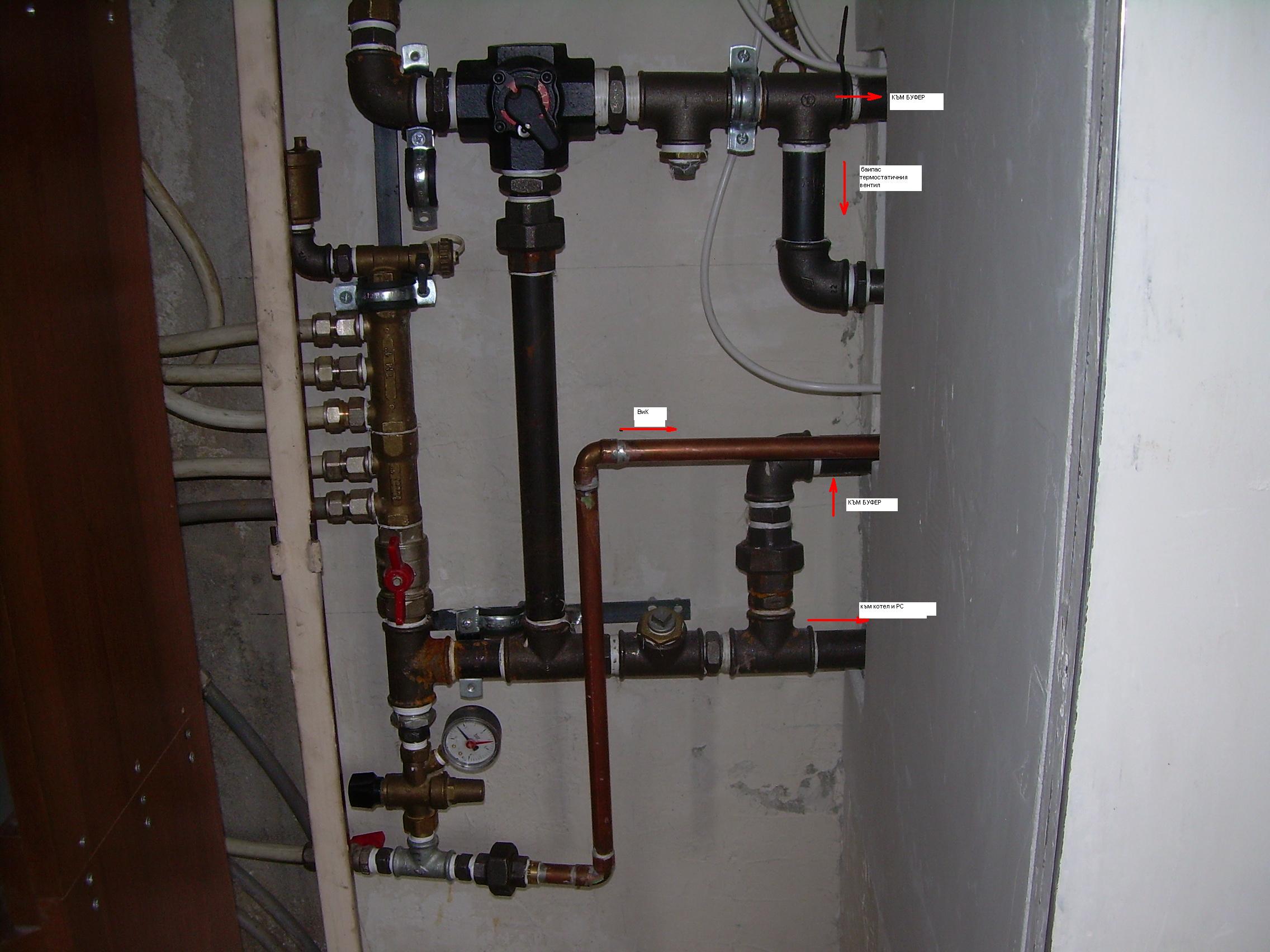

:) Не исках да те шашкам с това че -като се монтира термовентил се монтира и байпас под вентила с поставена клапа без пружина :wink: .Кой ви каза че монтажа е само вентил (и други тук правят тая грешка :wink: ) .Я виж схемите в Атмос.чз. :wink: схема номер три -байпаса и клапата са обозначени с 18 .Не е фатално но трябва да има юпиес и помпата на радиаторите да се вкючва над 65 градуса , с буфер тази температура не важи . :wink:

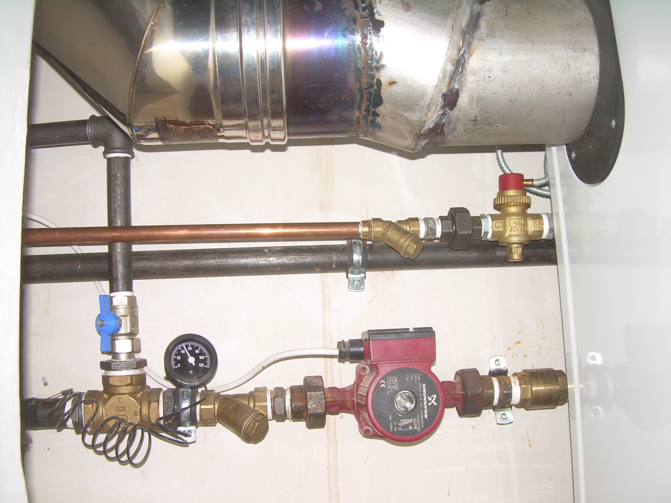

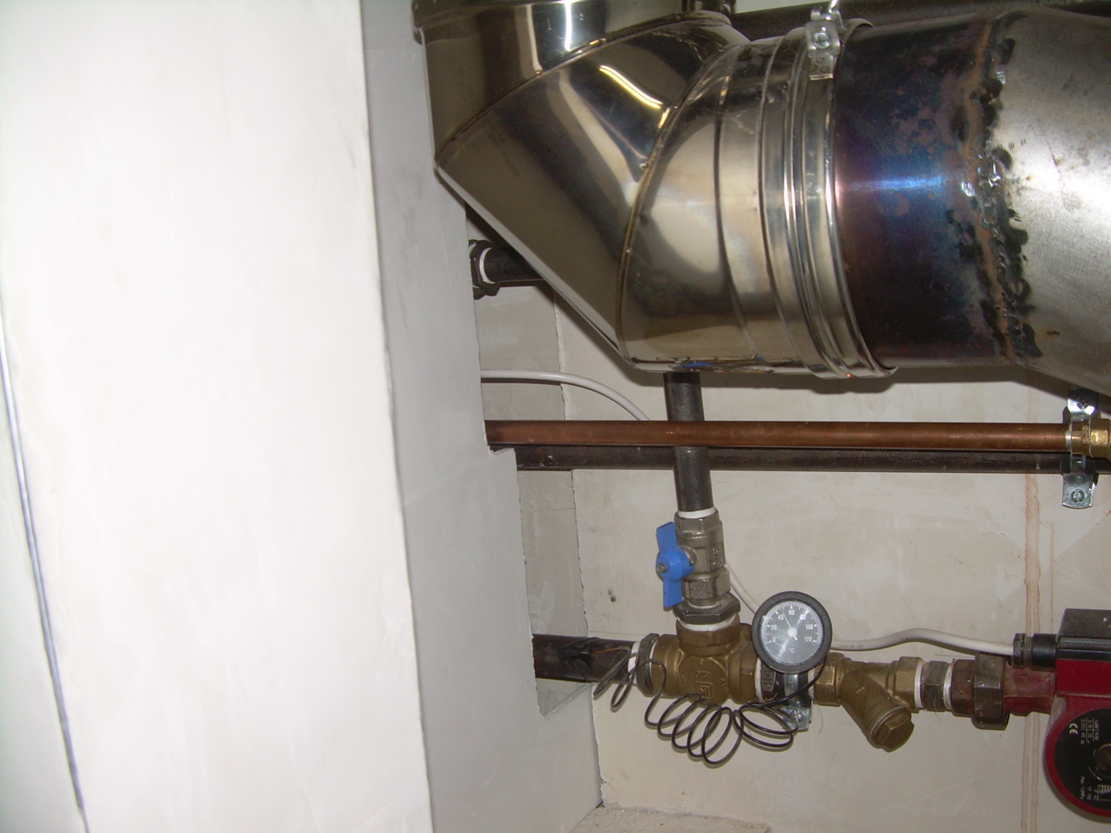

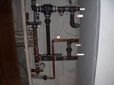

:? Нещо ми се губи по твойта схема , една тръба зад термовентила се вдига нагоре и отива при клапана по температура -този с изнесения сензор :? , каква връзка осъществява :? .
minca - специалист
Не разбрах какво не си видял.Има една преграда от гипскартон ,коята дели инсталацията на 2

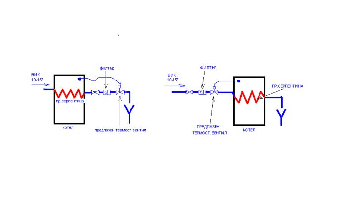

Кажете, кое от двете свързвания е правилното,че май пак съм сбъркал.
Благодаря!

Ползвай дясната схема . :wink:
