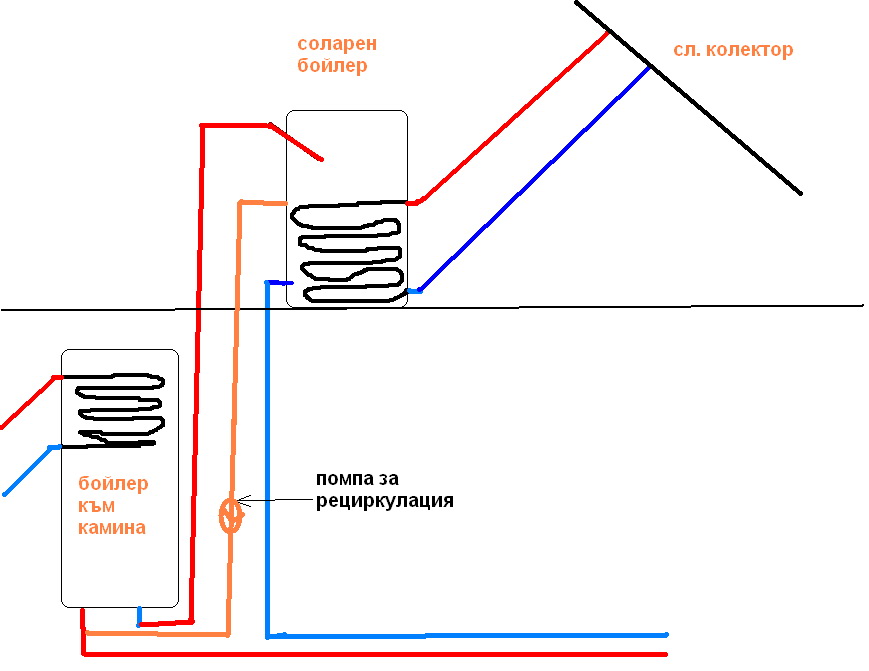

Смятам да поставя соларен бойлер в таванното помещение и за го вържа последователно към съществуващия, който е закачен към камина с водна риза. Това ли е правилната схема за осъществяване на рециркулация между двата бойлера?

bialk написа:Смятам да поставя соларен бойлер в таванното помещение и за го вържа последователно към съществуващия, който е закачен към камина с водна риза. Това ли е правилната схема за осъществяване на рециркулация между двата бойлера?Да, тази схема е проста и добра, дори помпата за рециркулация обикновено е излишна
