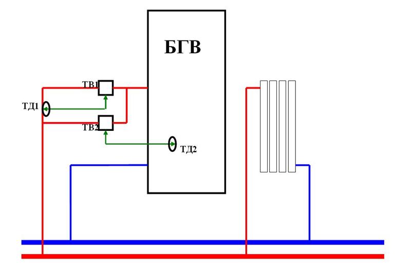

Филма, пък и другите специалисти,
Казуса е следния - инсталацията ми е магистрална (или както се казва), през един щранг и с една помпа захранвам и радиатори и бойлера - 150л. Темп. в бойлера сутрин е толкова, на колкото е нагласен Б2000, т.е. около 50-55 градуса.
Знам за възможността да се сложи вентил с ел-задвижка, но предпочитам да сравнявам t в бойлера с t на вх. вода в серпентината, за да мога при напълно студен бойлер да го подгрея поне до 50-55. Все е нещо. Има ли такъв (евтин) вариант?
Нещо като на скицата, където ТВ1 е нормално-затворен и при достигане на 65 градуса в ТД1 отваря, а ТВ2 е нормално-отворен и при достигане на 50 градуса в ТД2 (БГВ) - затваря.

Извинявай не схващам
-какво искаш да постигнеш с това разклонение на червеното захранване. По принцип се прави само с 1 магнет вентил и терморегулатор мерещ температурата в бойлера.Каква е целта .

filmatoplo написа:Извинявай не схващамКакво е магнет вентил и принципа му на действие?-какво искаш да постигнеш с това разклонение на червеното захранване. По принцип се прави само с 1 магнет вентил и терморегулатор мерещ температурата в бойлера.Каква е целта .
Целта е да поддържам в БГВ над 65 градуса. Но когато е напъно изстинал, а в системата t е под 65 - също да го загрявам.

Нали просто си вдигни термостата до 65 гр , или ти искаш да го правиш приоритетно , за мен е излишно.Примерно бойлера ти е студен , и котела е под 65 гр -следкато котела загрее до 65 гр тогава помпата ще сработи и загряването на бойлера започва . По принцип се слага вентил с термостат да се прекрати ненужна циркулация през бойлера ако вече се е загрял целия до 65 гр.
Магнет вентил викам на -електромагнитен клапан който отваря или затваря приток на течност-той е с пряко действие и реагира на секундата , не е ел задвижка която затваря за 50-60 секунди.Но и такава може да се сложи .

Нали това е работата на Б 2000 -като спадне котела под 60-65 и край със всяка циркулация -какво ни интересува че бойлера е изразходен , когато се запали наново котела тогава ще се зареди.
