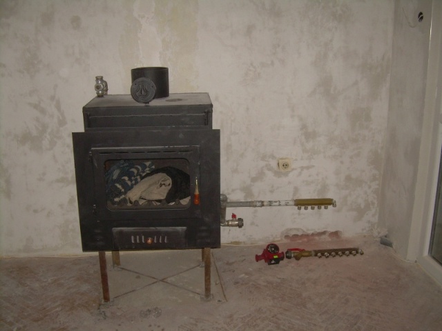

Ами и аз така го намислих на топлата с врътка, на студената секретен. Днес напазарувах почти всичко(на 99,9999 %), че да може почивните дни да посвършим пабота. Лошото е че заплатката ми почти свърши.
За сега нчма нещо интересно за снимане ама всичко ще бъде документирано и споделено във форума, както и цялостнич ремонт на апартамента след неговото приключване
filmatoplo - майстор
Сега като гледам разположението ти , по добре сложи съда вързан директно на изхода от камината , него го сложи в банята , също от изхода на камината вържи и помпата на топлата вода да праща към топлия разпределител .Така ще избегнеш проблеми със обезвъздушаване на камината . :wink:

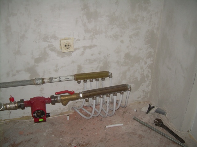

minca - специалист
На третата снимка, както виждам ,крайната тръба на колектора я примести на свободния изход, а на нейно място едно обезвъздушителче
:) От къде го извади този интересен фитинг -филтър кран .Браво бе -пружина и калибратор :wink:
maxuel82 - специалист
На топлата или на студената вода е монтирана помпата че нещо немога да видя :? и крана с филтъра е много "тарикатски" браво !Яд ме е че не потърсих и аз такъв ! :wink:
montoya - майстор
Кран с филтър 1 цол тук в магазина 17,50. Няма обаче отделно филтър :-D
king82 - специалист
Първо честита нова година на всички!

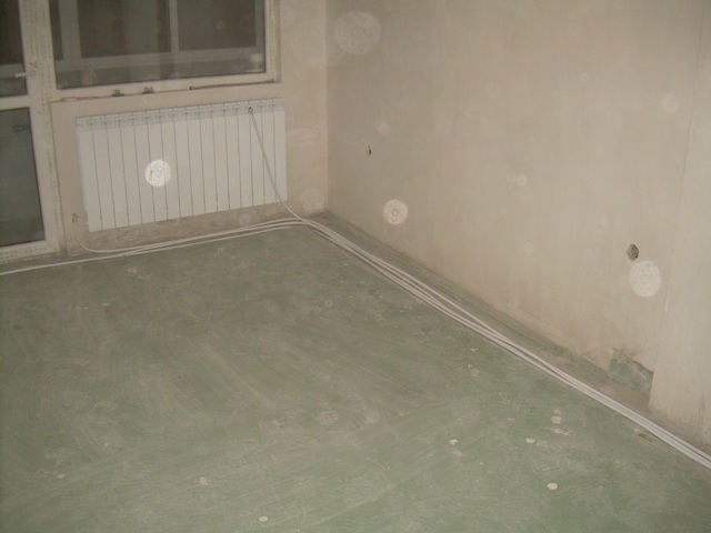

За хубаво или за лошо вече е късно за обезвъздушители на колекторите, щото "свободните" изводи са за кухнята.Трябваше да взема колектори с по още една дупка.
Кранът с филтъра струваше 12-13 лева, а ако трябваше да се сглоби поотделно и нипели отсам и оттам излизаше 25-6 лева. Пружината я дават под наем за 2 лева на ден(чудесно)
Помпата е на студената вода, а разширителния съд ще идва от тетка на топлия вход на серпентината на бойлера(така го измислихме).
Тръбите преди да ги циментирам в пода ги увих с 4мм подловка за ламиниран паркет с алуминиево фолио от едната страна(4м подложка я сцепих на ивици по10-15 см и ги увих,преди това имаше проба на работещо вече парно при тъст ми и ефекта беше задоволителен).
LazarGanev - "Велик майстор"
Не е късно - можеш да добавиш колектор с 2 извода, завива се директно на този, като единия ще го затапиш.
