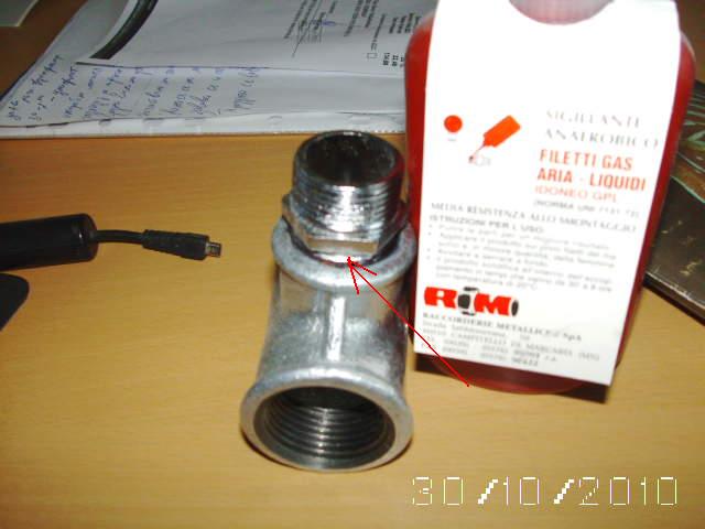

kuuuuuul написа:Да споделя и аз,тъй като имам различни авто силикони за гарнитури пробвах с по евтиния/червен до 300гр./ и калчища и останах приятно изненедан 100%-та успеваемост ,от тогава го ползвам винаги и нямам проблеми.Аз взаимствах този метод за големия цолаж 1''1/2 за моята инстлация

netcho пробвай това и ще останеш доволен ... много малък разход и сигурност на 100% ... няма да навиваш нищо ,може и на ръка да ги стягаш фитингите ... абе който я е измислил тази химия е голям човек ...

Една минута, ако се ползва активатор. Ако се ползва само джакламата са нужни 3 часа.

svetliopi44 написа:netcho пробвай това и ще останеш доволен ... много малък разход и сигурност на 100% ... няма да навиваш нищо ,може и на ръка да ги стягаш фитингите ... абе който я е измислил тази химия е голям човек ...Ами в наше село го нема това чудо аз прочетох темата преди да правя инсталацията и го търсих -синя тубичка гофра е няма има конци на локтайт течни тефлони ама не и това .

Илиян Илиев™ написа:Една минута, ако се ползва активатор. Ако се ползва само джакламата са нужни 3 часа.Аз лично съм връзвл котле и парна инсталация и съм пускал веднага... никакъв проблем ... незнам от какво е направена тая химия но стяга при допир с вода и става като клингеритено уплатнение и развиване няма ... е предполагам ако го напъна сериозно с по-голям ключ може и да се развие.

Голяма работа са тия анаеробни уплътнители !!! Този нипел го навих и затегнах наръка доколкото може да се затегне само с ръка ! и сега няма развиване даже и с ключ ! Утре ще го щипна на менгемето и ще се развие !Интересното е че това което е останало отвън върху резбата си стои меко като грес
а вътре е стегнало ! Явно стяга когато остане без възух

Аз работя със същата марка, но в комбинация с тефлонов конец или калчища.
