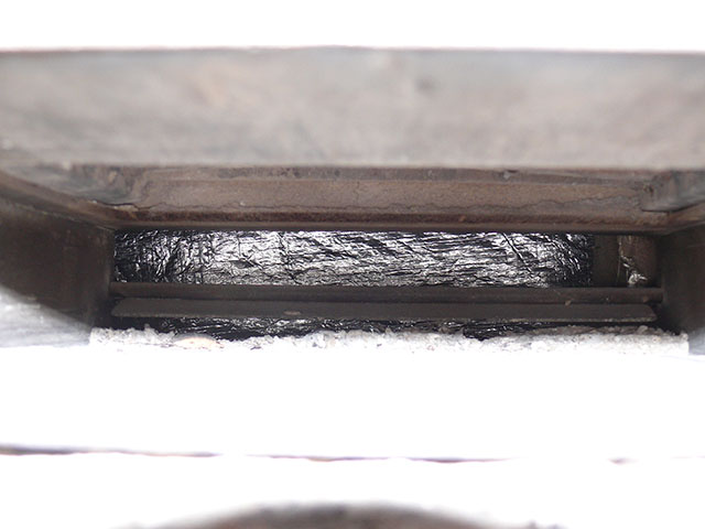

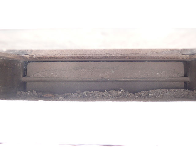

Успях да щракна клапата, работи си, но просто е доста по-малка от отвора и дори при крайно затворено положение, пак има достатъчно място от където да влиза въздух...

Определено с брикетите ще трябва по-леко... снощи при разпалването два брикета горяха без да ги задушавам докато не вдигна 60 градуса, вярно се стопли много бързо, но като пробвах да запуша горната клапа, определено се съпротивляваше доста, предполагам нещо се беше кривнало от високата температура. След това се оправи де, но си личи че й идва повече температурата.
А преди да си легна направих грубата грешка да хвърля два брикета (имаше вече останала само жар по това време) и въпреки че запуших горната клапа почти докрай (защото при напълно запушена вече почва да пуши в стаята), се разгоряха толкова силно, че за нула време вдигна 75 градуса и едвам ги поукротих с ръчкане. А това бяха от най-малкия размер...
Шуменето, което си чул е от дегазирането (дегазация, отделяне на газовете от водата). Започва над 50 градуса и не е опасно.
След 20-30 минути работа на системата при температура 70-80 градуса се отделят по-голямата част от газовете (включително и кислорода :!: ) разтворени във водата.
Когато във водата липсва кислород, водната риза практически не гние (ръждясва) отвътре. При работа на ниски температури, под 60 градуса, водната риза се скапва доста по-бързо и отвътре и отвън, но щом не е твоя може би не те касае...
Температура на водата на изход от водната риза до 90 градуса при отворена система е напълно нормална.
